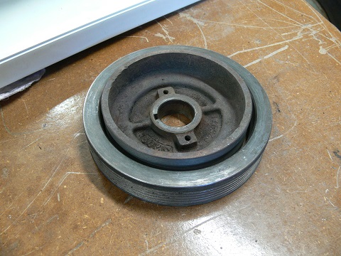

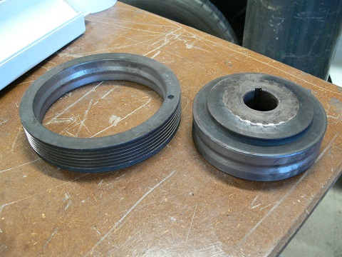

Eipä ihme, että hieman kolisi.
Xm hihnapyörä 2.jpg [ 94.74 KiB | Katsottu 9109 kertaa ]
Vulkanointi oli hävinnyt täysin.
Xm hihnapyörä.jpg [ 92.49 KiB | Katsottu 9109 kertaa ]
