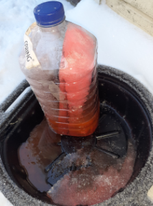

Polaaripyörre hajosi, Darlingo ei. Onneksi. Sääilmiö ja kerkee-sen-huomenna pääsi yllättämään vaikka auto oli lohkolämmittimessä tunnin. Jätin ulos valutetun aineen yöksi pihalle ja mehujääksi se näköjään veti, kuvassa jäätynyt vesipönttö pystyyn nostettuna. Kirjallisuuslähteet antoi Berlingon jäähdytinnesteen tilavuuksia alkaen 6 litrasta 11 litraan. Minun pikkukoneella varmaankin se 6,5 litraa, jolloin;
- Alkaa jäätyä -15 °C asteessa, pitoisuus luokkaa 20%
- Sain ulos 2,5 litraa, järjestelmään jäi 4 litraa 20% eli 0,8 litraa 100% jäähdytinnestettä
- Lisäsin 2,5 litraa 100% jäähdytinnestettä, nyt siellä on 2,5 + 0,8 litraa 100% ainetta, eli 3,3 litraa.
- Väkevyys olisi 3,3/6,5 eli aika hyvin siella 50% paikkeilla. Maksimi pitoisuus 58% lukee kannun kyljessä.
- Pakkaskestävyys nyt 36°C
