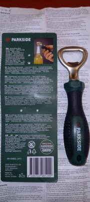

ihmisten tyhmistymistä :shock: jos korkinavaajaan tarvitaan käyttöohje 8 eri kielellä ja takuulappu 25 :roll:
Miten hitossa sitä ennen pärjättiin? vai koskeeko tämä vain Saksalaisia?
20240913_151831k.jpg [ 114.51 KiB | Katsottu 15725 kertaa ]

Eiköhän saksalaiset ole noiden turhien varoitusten saralla amatöörejä jenkkehin verrattuna.
ViestiLähetetty: 14.09.2024 13:02
Viestit: 988
Ennenwanhaan jos teloi sormensa korkinavaajalla, siitä ei nostettu oikeusjuttua jossa vaaditaan korvaus invaliditeetista ja ikimuistoisen illan menetyksestä. Ei vaadita tänäänkään koska käyttöohjeen myötä vastuu siirtyy sulavasti korkinavaajan käyttäjälle.
