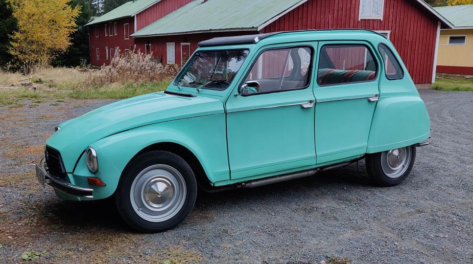

Siinäpä se.
On kyllä hauska peli ajella. Ei se vaan enempää nyt kulje vaikka kyyryssä vetäis :lol:
Katto pitäis uusia eikä maalipintakaan häävi ole. Ja penkit päällystää. Olkatapit taitaa olla aika väljät, etupyörissä tuntuu klappia sivuttain ja toinen puoli kolahtaa kuopissa ilkeästi...
