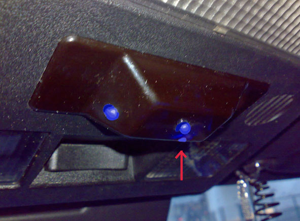

Ja sitten hullua näpertelyäni sisävaloon, se yksi etukattolyhty kun tuntui himmeältä sekä kelmeältä. Infrapunakaukkahan on tuossa jo korvattu raadiovermeellä, eli kattokonsuulin vastaanottokuvun takana oli tyhjää. Ja kupu parhaalla paikalla laittaa lisää täsmävaloa. Eli kolme LEDiä: yksi valaisemaan alas vaihdekepin tienoille ja kaksi sivuille valaisemaan jalkatiloja sekä virtalukkoa. Se lukko kun on aika exakti avaimelle ja pimeässä. Ihme kun se ei ole orkkiksena valaistu! LEDeiksi valkkasin siniset niin valon kokonaisväri parani samalla.
Kakkosvaiheena laitoin vielä yhden lisää, mutta kun nuo oli selvästi valaisevia = läpiporattuihin reikiin asennettuja & sisävaloon kytkettyjä, niin tämä neljäs on linssin takana himmeästi valaisevana ja virtalukon takana. Ja hoplaa, nyt on hyvin himmeä valaistus keskikonsolille ajossa. Uusissa autoissa vakiokamaa ;)
Tiedoston kommentti: Kattokuvussa vasemmalla kuskin jalkatilan & virtalukon lisäsisävalo-LED, keskellä alas vaihdekepille vastaava.
Punainen nuoli osoittaa himmeänä kuvun lasin läpi hohtavaa virtalukon takana olevaa keskikonsolivalaistusta.
