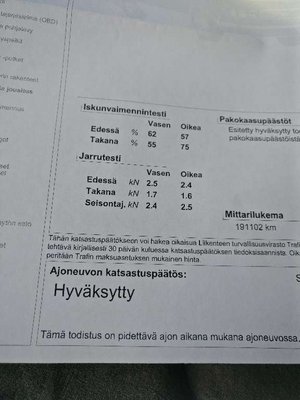

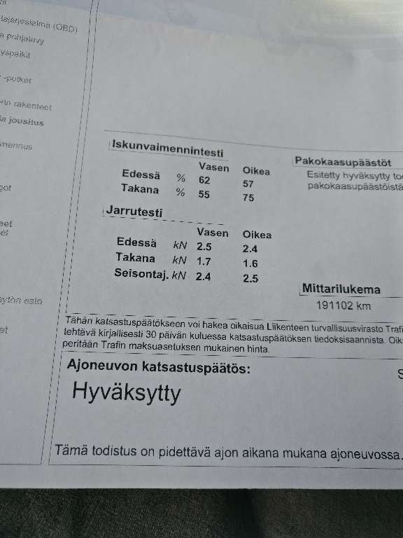

Läpihän tuo meni siinä kuin ennenkin. Nyt oli lisäks remppailun ansiosta hyvin tiedossa, että missä vois olla väljää tai muita ongelmia eli ei missään. Vähän se sentään syynäili, kun oli takahydrauliikka ja taka-akseliston kotelo öljykalvon peitossa.
Isompi ero oli noissa takapalloissa iskaritestissä. Testiähän on lähes mahdoton reputtaa, ellei iskunvaimennus ole totaalisen loppu eikä tuo ajossa tietenkään tunnu mitenkään. Mutta taakse on asennettuna vanhat etupallot ja tuplakalvollisina ei pitäis tollasia eroavaisuuksia olla suoraan palloissa. Olisko hydrauliputkistolla vaikutusta, oikealla puolella on uusi pallolle menevä paineputki?

Voi hyvin olla tuplakalvollinenkin pallo tai jumittava tukivarren laakerointi. Paineputkelle en antaisi ääniä.

Renkaiden ilmanpaine vaikuttaa iskaritestissä, eli ne voisi tarkistaa, mutta kynkänlaakerin kitkavaimennus voisi olla selittävä.

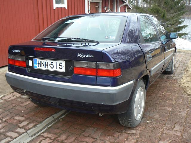

Eilisen onnistuneen abs-anturin vaihdon siivittämänä ajoin Xantian (berline -97, 2.0i, aut, ilmast, aj 194tkm) liikenneköytöstä poistettuna katsastusaikaa vastaan konttorille.
Leima tuli ilman merkintöjä. :) 8-)

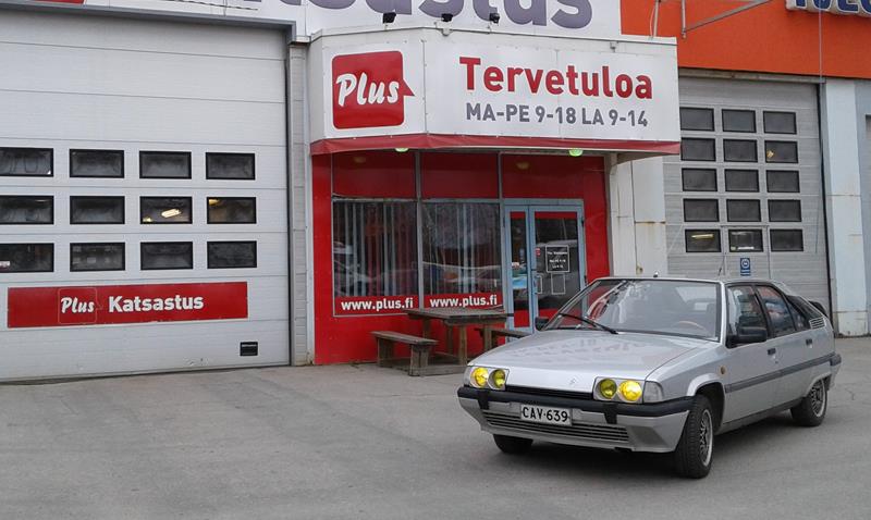

Käytin Inva-Beksiä katastuksessa, leima tuli.
Viikonloppuna suuntaan Vuolijoelle lajitovereiden juttusille :)
