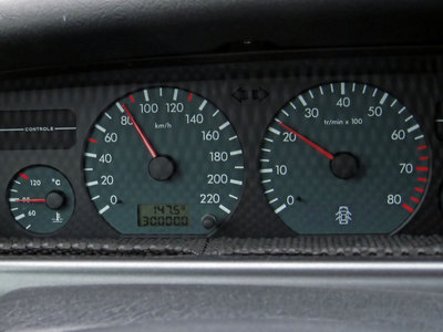

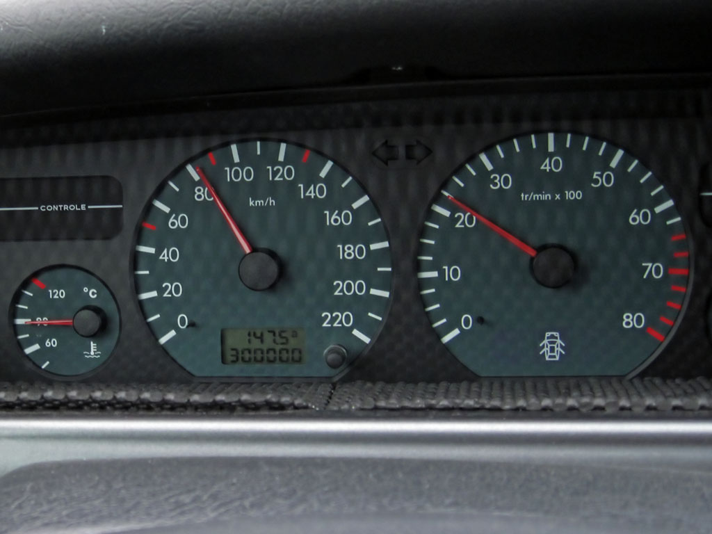

Menee kyllä eilisen piikkiin, eli sisäänajo suoritettu kehä III:lla... 10 tkm sitten oltiin ihan vähän eri maisemissa ja ihan eri puolella Suomea, eli liki Kilpisjärvellä :lol:
