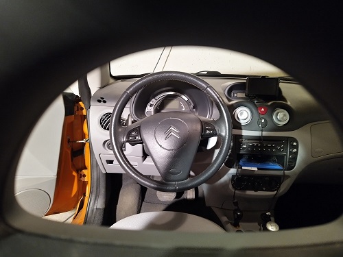

Tuli järkyttävän heikko hetki ja otin kuvat samalla kun turasin tyttären 206cc:hen mankan. (Fyi c3= rumempi 206)
Jos näin ei toimi autosi on rikkisärki.
Tuo irrallinen johto on siis rosvottu tupakansytyttimeltä jotta mankka tottelee virtalukkoa ilman viivettä.
http://zr.fi/04crks
http://zr.fi/7f6oOv

Miksi sitten tehdasasenteinen mankka toimii niinkuin pitääkin?
Johonkin aikaisempaan viesiin laitoinkin, että kyllä mankka toimii. Siitä ei olekaan kyse, vaan siitä, että 'markettimankka' hukkaa asetukset ja radiokanavat, kun jatkuva virta katkeaa (punainen johto) n. kahden minuutin kuluttua auton sammuttamisesta. Noita asemia ei viitsi aina hakea uudestaan ja tallentaa joka kerta kun auton käynnistää.
Kysyin asiaa myös ratin vaihtaneelta (joka muuten toimii) Citikka korjaajalta, niin hänkin sanoi heti suoralta kädeltä, että pitää olla joko väyläohjattu (eli melko uusi) mankka tai ottaa virta OBD-liittimeltä. Tuo mankka, jota meinasin asentaa on vuodelta 2008 (kuva liitteenä).

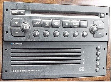

Onko tällä vialla yhteys siihen, että vakkari lakkasi toimimasta. ON/OFF napista kuuluu piippaus, että on kytkettynä, mutta '+'-nappia painaessa ei tapahdu mitään. Ratin vaihtamisen jälkeen toimi muutaman kerran, mutta nyt ei ota nopeudesta kiinni. Olen kokeillut eri nopeuksssa ja eri vaihteilla.
Löysin myös alkuperäisen cd-vaihtajan, toki se oli Pösö 306:ssa, mutta sekään ei toimi. Siinä 306:ssa oli sama mankka kuin minullakin, joten ajattelin, että se käy Plurieliin, mutta mykkä on.
Onko siihenkin syynä, että auto on rikkisärki.
