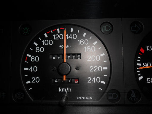

Minä ja XM saatiin aikaiseksi 1/2 miljoonaa kilometriä mittariin. Sisäänajo siis suoritettu :D

Aika uhkarohkeaa tuossa vauhdissa zoomailla kameran kanssa. Ylinopeutta vielä, nyt kertakaikkiaan hyi!

No en minä nyt sentään rupea kameralla mitään zoomailuja moottoritienopeuksissa tekemään - sehän vois olla vaarallista. Riitti, kun otti molemmin käsin kamerasta tukevan otteen, vei sen riittävän lähelle mittaria ja silmällä tarkisti kameran näytöstä, että hyvin näkyy ja räpsäs kuvan. Muutaman näitä ehti tuon 500 000 kilometrin aikana ottaa ja välillä tarkistaa, että onnistuiko ollenkaan kun salama vähän häiritsi ja piti yrittää ilmankin. Mutta että ajosuorituksen aikana keskittyisi johonkin kameran kanssa zoomailuun - ei tule kuuloonkaan - eikös se vaikuta selkeästi ajamisen hallinnan keskittymiskykyyn :D
Ja kuvan mittarin nopeusnäyttämä johtuu mittarin virheestä. Tarkistan mittarin paikkansa pitävyyden säännöllisesti - jos ajan moottoritiellä mittarin mukaan 125 km/h ja minut ohittaa yli 3 autoa minuutissa (yleensä uudempia autoja joissa on luotettavampi tekniikka nopeusmittareineen) niin minun nopeusmittarissa on varmaankin jokin vika ja se näyttää liian vähän. Ruuhkahuippuja helpottaakseni saatan näissä tapauksissa kiihdyttää lähelle nopeudesta paremmin tietävien vauhtia. Voi olla, että kuvan ottotilanne liittyi vaikkapa tällaiseen tilanteeseen - en vain huomannut sitä ohittavaa, paremmin nopeudesta tietävää autoa kun keskityin omaan nopeusmittariini tärkeän lukeman lähestyessä :D

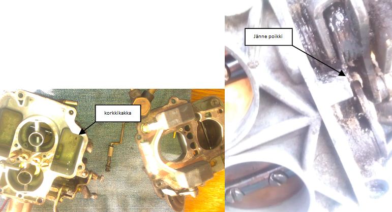

Mä olen siis liisannut BAT-mobiilin täksi syksyksi. Ja taas sai huomata ettei suutarin kakaroille ole... mitään...
Elikäs, aina välillä mua on nyppinyt kun BAT yhtäkkiä puutuu ilman syytä ja alkaa hiivatinmoinen nypytys. Kaivoin kaks kertaa kaasarin auki ja kas kaasarin kannen tiivisteetä ui niitä korkin paloja kammiossa. Kuvittelin sitä syyksi. No, nytkun vehjes on kaverilla käytössä päivittäin niin hän kerran hän sanoi varovasti että: "alkaa vtuuttaan"
Sanoin että ajas mun luo illalla. Purin kaasarin täysin säpäleiksi ja puhkuin joka läven puhtaaksi. Mitään ei löytynyt, paitsi taas yksi korkinpala uimurikammiosta. Kohokin oli oikealla välyksellä. Monta kertaa vääntelin vivusta läppiä auki ja kiinni kunnes yhdellä kerralla tapahtui jotain tosi hämmästyttävää. Väänsin 1-kurkun auki ja seurasin miten 2-kurkku lähtee aukeamaan ja kun laskin hitaasti kaasua kiinni niin ykkönen sulkeutui kakkosen jäädessä auki, siis TÄYSIN päinvastaisessa järjestyksessä. Melko hämmentävää! Se selitti mulle heti miksi joskus peli alkoi matka-ajossa nypyttään mutta ryypyn lisäys rauhoitti, no totta kait rauhoitti jos kakkosluukku jäi osittain auki.
Syy: kakkosen vivuston palautusjousi poikki.
Korjauksen jälkeen BAT hyökkää kuin yleinen syyttäjä.
