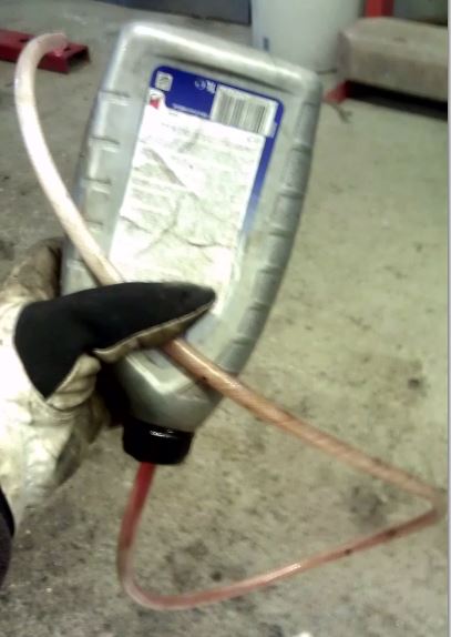

AL4 askin öljynvaihtotyökalu. Eipä tarvii täyttötulppaa aukoa :mrgreen:

mistä sä sen sitten täytät?

Tarkastuspropusta sisään tarpeeksi pitkälle ;)
Käyhän se noinkin

Rektaalipumppu. :)

Harrihan tuon hyvin loinehti sanomaan :D Rektaalipumppu.
Mm joissain AL4 sovelluksissa se täyttötulppa on niin että siinä on päällä älytöntä roinaa niin ettei edes tulppa nouse pois vaikka sen auki saiskin.
Tosiaan, tarkastusputkeen letku ja tuo on muistaakseni 13 mm paineilmarööriä niin se täyttää koko tarkastusputken. Pullo täyteen, alassuin ja pulloa voi vaikka rutistaa puskuria vasten littuun niin öget vilahtaa litra kerrallaan askiin. Myös ylitäyttö onnistuu koska putki tukkii reiän ja jos nopeesti ampaisee tulpan paikalleen niin on jopa ylitäytössä. Eka huuhtelu periaatteessa on ihan ok tehdä pikku ylitäytöllä.
Tuohon voi käyttää isompaakin pulloa niin solahtaa kerralla kaikki. Korkkiin porasin 11 mm reiän jotta letku on tiukka ja näin pulloa voi puristaa. Täyttöpullo 1.1 versiossa tulee olemaan paineilmaliitos niin saadaan öget rectumiin vauhdilla :D
