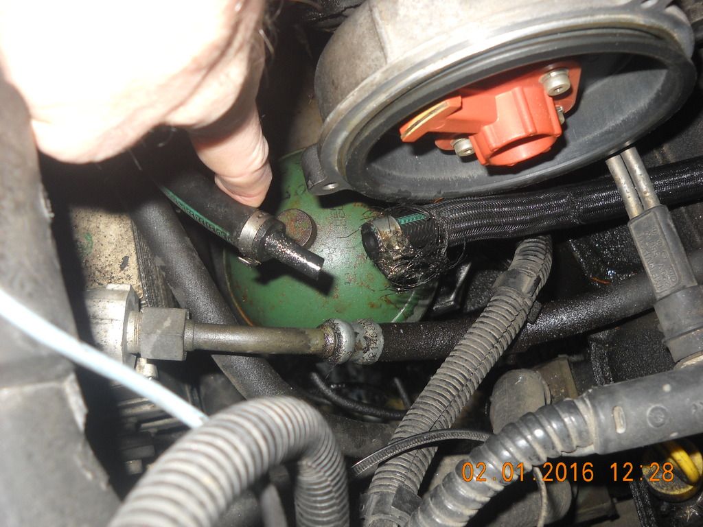

Mittarissa -16'C, eipähän tarkene hidastella... Kivasti kyllä helpotti askartelua kun pari tuntia antoi olla lohkolämmittimen kytkettynä...
Tuosta näköjään pääsi liitos aukenemaan, hyvin tuntui taas paikallaan pysyvän kun uusi letkunkiristimet. Muuten tuon letkun kaikkineen olisi eheään vaihtanut, vaan kun rintapellin lähellä olevasta haarasta lähtee yksi letku ilmeisesti (muistaakseni?) jarruventtiiliä kohti, ja vaatisi LHM-säiliön irroituksen, niin katsellaan josko tuo liitos pysyisi nyt kiinni edes vähän lämpöisempiin aikoihin asti...
Ainakaan reilun kymmenen kilometrin testiajolla ei osoittanut vuototaipumusta, lopputuloksen saa sitten selville kun tuosta tuo taas irtoaa... :lol:
