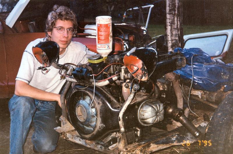

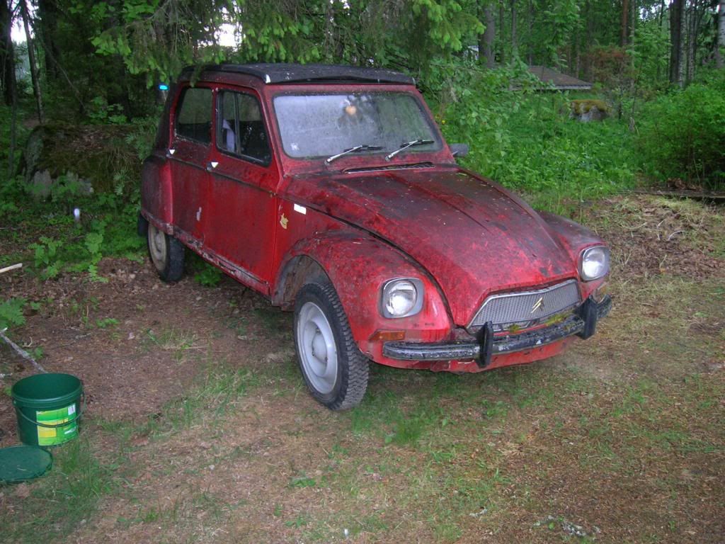

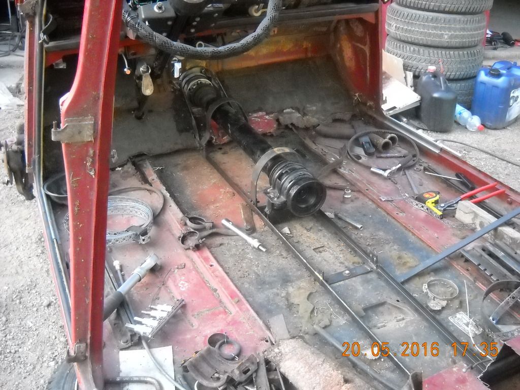

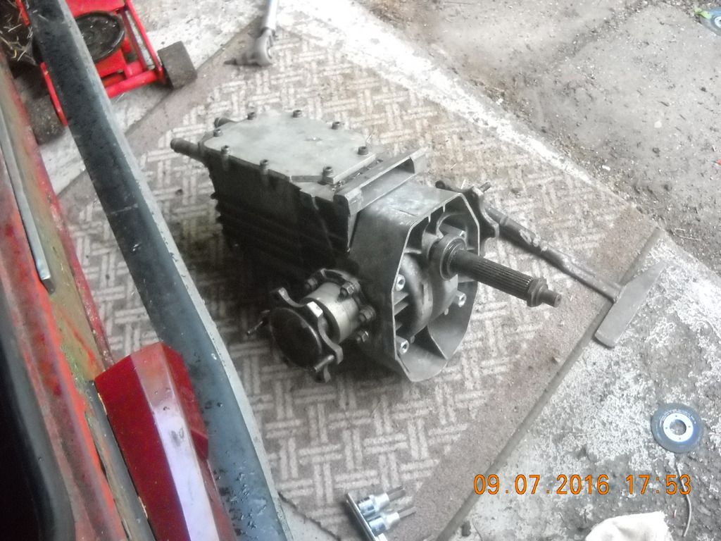

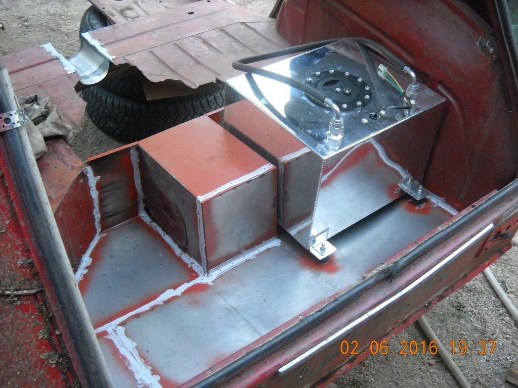

 Tästä tuli lähdettyä askartelemaan pari vuotta takaperin...  Ja tähän on päästy. Huomenna kyselemään mahtaisiko tulevalla viikolla löytyä kiinnostusta yhdistettyyn rekisteröinti- ja muutoskatsastukseen... Ihan noin nopea tämä projekti ei ole ollut, kun ekat osat tähän on tehty jo -97. Ulospäin näkyy lähinnä pestyt ikkunat, mutta pinnan alla onkin sitten vähän enemmän sekalaisia muutoksia. Mikäli kilvet tähän sitten saa haettua, niin eiköhän tätä tule valotettua vähän enemmänkin, mutta sitä ennen ei tämän enempää...

Ylempi kuva on parin vuoden takaa, alempi tältä päivältä. Ja joo, talvileluksi pitäisi tuo sitten talven tullen ottaa...

Ralle kirjoitti: jasu kirjoitti: Ylempi kuva on parin vuoden takaa, alempi tältä päivältä. Ja joo, talvileluksi pitäisi tuo sitten talven tullen ottaa... 4x4    Eihän tämä ottanu kuin 19 vuotta ensimmäisten osien valmistumisesta. Matkalle sattui jos-vaikka-mitä jarruttavia tekijöitä. Ja olisi varmasti jäänyt tekemättä, ja jopa aloittamatta, ilman ystäviä jotka eivät suoriltaan tyrmänneet ajatusta projektista, sekä sallivat askarrella tiloissaan. Aika helpottunut on olo tässä vaiheessa, viime aikoina stressiäkin meinas jo pukata... Ja sit lunta odottelemaan..!

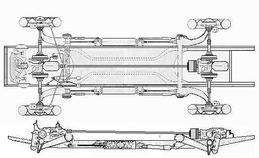

jasu kirjoitti: Ja sit lunta odottelemaan..! Avaas nyt vähän, onko tossa Meharin tekniikkaa vai jotain ihan muuta?

Teuski kirjoitti: jasu kirjoitti: Ja sit lunta odottelemaan..! Avaas nyt vähän, onko tossa Meharin tekniikkaa vai jotain ihan muuta?  Meharia, Dyanea, VW Syncroa, MOC210 tankoa, miettimistä, pohdintaa, kokeilua, sovellusta, uudelleenmiettimistä, jne. Eli normaali projektinkulku, suunnitellaan, tehdään jotenkin, huomataan virheitä, suunnitellaan ja uudelleen...  Tuommoinen ajatus  Tämmöisiä osia. Vasemmassa yläkuvassa ylempi osakasa vaihteiston sisältö, alempi osakasa takaperän sisältö. Oikeassa yläkuvassa uusi 50mm pitempi pääakseli, pitempänä siis siksi että kardaanin saa siihen kivasti kiinni. Alavasemmalla sitten vilaus taka-akselistosta sekä Emma-vainaa, alaoikealla pitempi pääakseli mallattuna vaihteistonkuoriin.  Lisää osia, ja osien sijoittelua  Hahmottelua  Kontinpohjan uudelleenpellitystä, ja tankkikin on löytynyt  Kotelointia  Mittaritaulua, sähköinen nopeusmittari (H-D Sportster, vaijerilähtöä kun ei enää ole) ja vähän muutakin  Purkua pettäneen osan takia, uudelleensuunnitella vielä pitää että saa Syncro -Volkkarin viskokytkimen mukaan  Ja moottoria, tehoa kun ei koskaan ole liikaa. Tosin tämä ei nyt ole paikallaan, pitää vielä vähän rakennella lisää ja säädellä toimivammaksi, niin saa sitten teholapun kanssa mennä muutoskatsastamaan koneenkin Tuossa lyhyesti mennyt pari vuosikymmentä tuon projektin kanssa. Välillä hiljaiseloa, välillä aktiivisempaa rakentamista, lopputuloksena muutoskatsastettuna kilvissä. Välillä itsestäkin tuntui että jää kesken, välillä samaa epäili kaveritkin, mutta toisin kävi. Tosin en usko että tuon rakentaminen tähän jää, vaan monta juttua on vielä mieltä häiritsemässä...

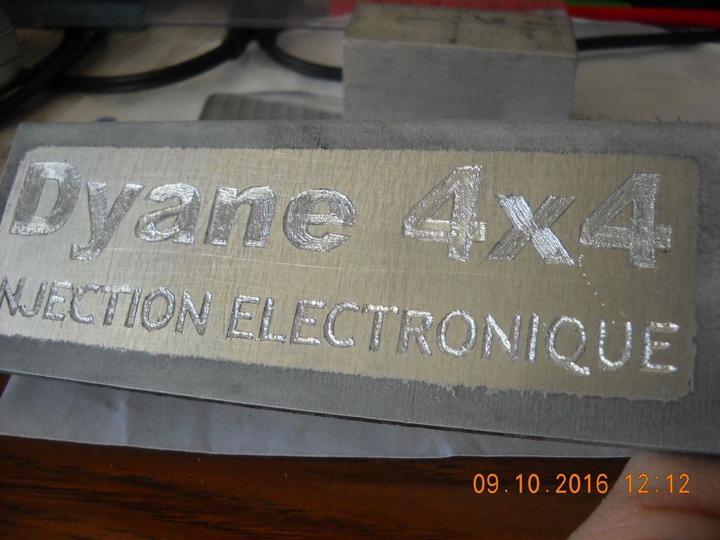

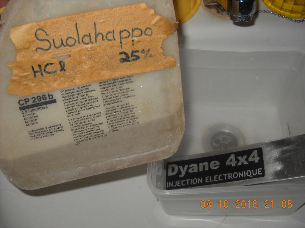

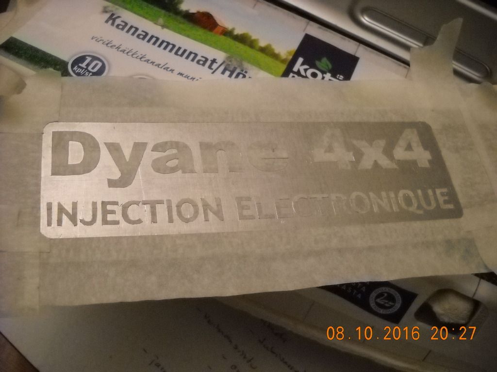

Eikös se pidä olla jonkinlainen mallikyltti per*siessä..? Mistäs semmonen tämmöseen yksittäiskappaleena väkästeltyyn..? Vaikka näin, kelvatkoon alkuun, mut taidan silti väsätä negatiivin tuosta jossain vaiheessa..:  Ensin printterillä paperille haluttu teksti, ja alumiinilevyyn maalarinteippiä. Tuo teippi oli sit eka virhe tässä lajissa, liima jäi haitoiks vaikke ollu kuin hetken. Mattoveitsellä sit kirjainten reunoja pitkin leikkaillen...  Tuommosen sitä sai leikeltyä. Toinen virhe, olis pitänyt leikata nuo kirjainten ympäristöt pois eikä kirjaimia...  Sit kilikalipullosta maali piälle...  Ja teipit kuikkaan. Ihan kiva tässä vaiheessa..? Näinpäin piti värin/kiiltävän osuuden olla, ja kehys ympärillä samaten...  Seuraava vaihe on sit laimentaa suolahappoa ettei ihan liian hätäseen alkaisi syövyttää...  Vaan taisi silti jäädä turhan tömäkkä seos. Kolmas virhe. Lähtee liian hätäseen syöpymään, ja mielellään menee maalinreunojen alle...  Tuommonen tässä vaiheessa, maalit vielä pinnassa...  Ja ilman maalia, kuvassa näyttää paljon paremmalta kuin todellisuudessa on. Aivan liian vähän syöpyt, siis turhan matalat on nuo kirjainten kohdat...  Siispä miniporaan hiontakärki kiinni, ja käsivaralta syventämään kolosia. Eipä näinkään siistiä aikaan saa, olisko jo neljäs virhe tässä..?  Sit tuas maalia päälle, ja odottelua jotta kuivahtais. Jonka jälkeen kevyesti hiomalla maalia pois, toiveena jotta jäisi kirjainten kohdille kerros ympäristön pysyessä tasaisena ja maalittomana...  Tämmönen siitä sit tuli. Vielä pitäis käydä silppuamassa oikeaan kokoon, ja sen jälkeen lakka piälle. Ja liimata takaluukun kulmaan... Tarkoitus oli kyllä tehdä semmonen että olis kiiltävä kehys ja kirjaimet kiiltävinä, muun osuuden ollessa mustaksi maalattuna. Mutta en näemmä koskaan muista kumpi osio pitää maalata, jotta lopputulos olis oikeinpäin, tähän mennessä jokainen tällä tapaa tehty kyltti on tullu ensin negatiivinä ja sitten vasta oikeinpäin. Eikä enempiä ole alumiinilevyäkään täällä, pitää verstaalta ottaa uusi pala mistä värkätä oikeinpäin oleva. Joskus, kelvatkoon tähän hätään nyt tämmöisenään...

Tarkoitus oli kyllä tehdä semmonen että olis kiiltävä kehys ja kirjaimet kiiltävinä, muun osuuden ollessa mustaksi maalattuna. Mutta en näemmä koskaan muista kumpi osio pitää maalata, jotta lopputulos olis oikeinpäin, tähän mennessä jokainen tällä tapaa tehty kyltti on tullu ensin negatiivinä ja sitten vasta oikeinpäin. Eikä enempiä ole alumiinilevyäkään täällä, pitää verstaalta ottaa uusi pala mistä värkätä oikeinpäin oleva. Joskus, kelvatkoon tähän hätään nyt tämmöisenään... Juu oli ollut välillä kanssa tarvetta "sopivalle" kyltille Citroenin perään, mutta ei ole löytynyt keinoa saada oikeanlainen... ehkäpä sitten, kun yleistyy nuo 3D-tulostimet, saisi ensin scannattua oikeanlaiset fontit originaalikylteistä, ja sitten niistä koostamalla tulostaisi halutunlaisen...
