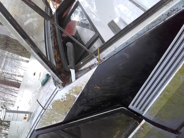

Sain irrotettua beksin oopperaikkunan ehjänä pienessä vesisateessa nollan kelissä :)
(ohjelma kääntää kuvan vinoon)

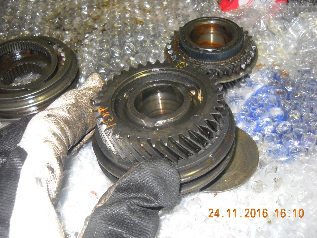

Tutustuttua vaihteeksi vaihteistoihin...
Tällä kertaa ihmeteltävänä 652 Visan, LNA:n nelivaihteiset sekä GSA:n viisivaihteinen. Paljon samaa, mutta paljon erojakin. Huvittavin ero mitä löysin, Visan ja LNA:n pinionakselin taaempien laakereiden sisähalkaisijan puolen millin ero...
Tässä kuvassa on LNA:n nelosen ratas GSA:n vitosen synkropakassa kaverina. Visasta löytyi sittemmin tasan samanlainen ratas. Tasan sama mitoitus kaikkialla mitä mitattua ja tarkasteltua tuli...
Saas nähdä mitä tästä taas seuraa, mutta yllättävin havainto (mille tukea hain kuvista ensin niin pääteltynä) oli että kolmos- nelos- ja vitosvaihteilla on sama synkropakka, ja vaihteen kytkennän kannalta näitä voi sujuvasti sekoitella. Joka onkin tarkoituksena, jotta saisi vähän mieleisemmän voimansiirron rakennettua...
Löytyi tuolta Visasta myös 9/35 perävälitys, mitä ei pitänyt olla kuin Axel 12:n yhteydessä. Tästä saisi kätevästi lisää pituutta välityksiin, jos vaikka sattuisi ahtamaan Rättäriä tai neliloviseen GeeSuun pitempiä välityksiä kaipailisi...

Olikos tuo Visa sellaisilla laipoilla, joihin kävisi suoraan sätkän vetarit? LNA:ssa ainakin taitaa olla, mutta en ole irrotellut ja tarkastanut meneekö ne suoraan geesuttimen lodjuun.
(Btw, eihän nyt perkule tämä loota ole sieltä Hantalta?)

LNA:n laipat on sellaset, pyöreät Sätkän jaolla. Visassa on paljon pienemmät kolmesakaraiset M8 kierteillä, ilman tukilaakeria ja kiinnitys pitkällä M6-ruuvilla perään...
Ja ei, tämä ei ole Hantalta. Pitempään omistuksessa ollut yksilö, josta otin kytkinkopan ja -akselin Tinskuun jo vuosia takaperin. Hyvin vähän ajetun oloinen sisältä katsoen, ja tosiaan sillä 9/35 -välityksellä...
