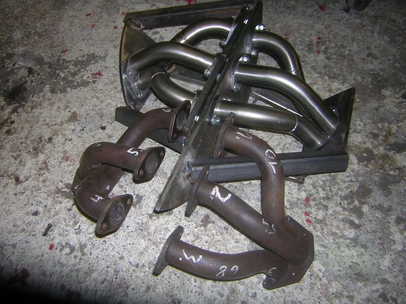

Eilissäpäivänä valamistu, tänään menivät hitsarille "päivähoitoon"...
En sentäs ihan ittekseni näitä väsänny, pikemminkin hyvänä apuna häärimässä tuli oltua... :roll:

Aikas stylet! Mitä kromi-molyä noi uudet on?
ViestiLähetetty: 05.05.2011 10:38
Rosteria, "harrastemetallia"... :lol:
Ompahan sit jigi noillekin jos joskus jatkossa tarvii väsätä toisetkin..? Kuten myös putkenmutkien astelukemat mitattuna...
No niin, eli kestoikä on max 15 vuotta, eli riittävästi. Rosterihan hapettuu mahtavasti noissa lämpötiloissa mitä pakorööri tuottaa. Muuutta, harrastepeli-olosuhteissa puhutaan noin 30:n vuoden kestosta 8-)
Tuota...Rosteriakin löytyy aika monena laatuna mm. juuri kuumankestävänä ja vähemmän viruvana. Rosteriputkistoja on tuttavapiirissä käytetty jo yli 20 vuotta ympärivuotisessa ajossa ja ei ole edes minkäänlaista pistekorroosiota havaittavissa. Yhden tapauksen muistan, jossa putkisto rupesi repeilemään ajoittain, mutta tuossa oli kyse juuri virumisongelmasta. Ja vaikka putkisto kestäisi tuon 15 vuotta käyttöä niin silti hinnallisesti voi jäädä voitolle verrattuna mustaan putkeen, joita nykypäivänä saa uusia pahimmillaan 4 vuoden välein.
ViestiLähetetty: 14.05.2011 11:20
Viestit: 5196
Minullakin on pakoventtiilit rosteriset (MP) jotka täyttää 28 vuotta, en ole myöskään huolissani. Katalysaattoreita on ollut ruostumattomasta, Martelius tekee rosterisia pakosarjoja "Materiaali ferriittinen ruostumaton (AISI409)" ...

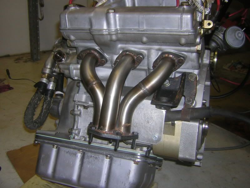

Rosteriventtiilit tuollakin sisällä on...
Tuommoset niistä sit tuli... :roll:

Komia on paketti!
Minulla ei nyt tässä ole käsillä yhtä kandityötä, jossa oli pureuduttu paremmin tuohon rosteristen pakoputkistojen laatuvaatimuksiin, mutta jokatapauksessa yhteenvetona voi sanoa, että rahapussista loppuu setelit ennemmin kuin rostereista laadut. :shock:
