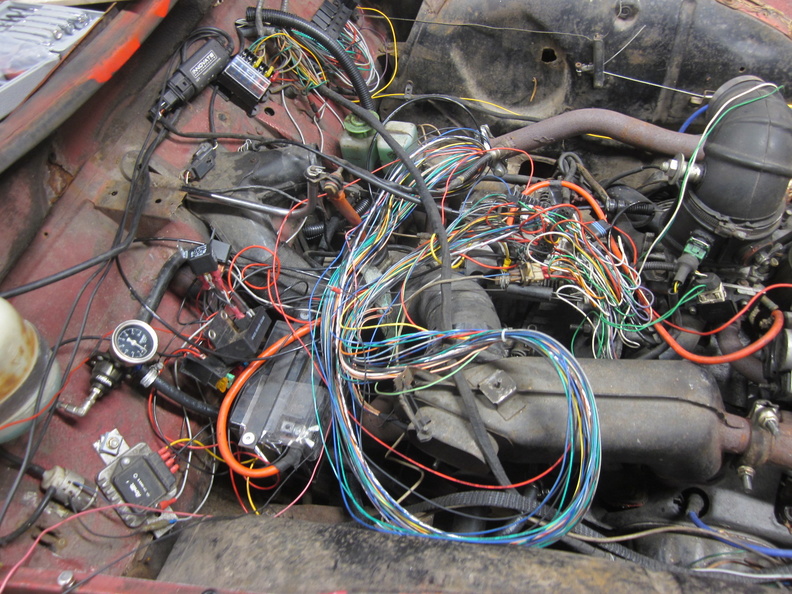

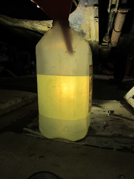

Pientä etenemistä. Onhan tuo ollutkin puoltoista vuotta pörisemättä, isommin taistelematta jatkoi pörinöitä...
Mitä nyt piti tekaista bensalinjat uusiksi, vaihtaa bensapumppu, saattaa kytkin irroittavaksi joka vaati pari moottorin nostoa pois ja takaisin sekä kytkinhaarukan vaihdon sen vääntämisen lisäksi, ja viimein viimeistellä moottorin sähköjä jotka oli vielä testipenkkikäytön jäljiltä vain heitetty pannuhuoneeseen moottorin mukana...
Hieman oli vettäkin tankissa, pari litraa kippasin kannusta tuoretta, vaan kun pumppu oli jumissa niin piti tankki tyhjentää. Bensat oli kadonneet, vettä puoltoista litraa...
Kumiletkut kuikkaan, haponkestävää putkea tilalle. Ja nekin vähät letkupätkät mitä jäi, on nyt Gatesin biospeksattua letkua...
Valtaosa liitoksista helmiliittimillä. Pannuhuoneeseen pitää vielä yksi pätkä muuttaa putkelle, lähinnä mielenrauhan takia...

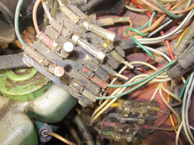

Ei nuo alkuperäiset sulakerasiatkaan oikein luottamusta herättäneet. Pientä käyntihäiriötäkin aiheutti kun mm. moottorinohjaukselle sähköä syöttävä sulake pätki satunnaisesti...
Tuossa yksi välivaihe sähköjen siistimisessä. Hieman ylimääräistä narua, niin määrällisesti kuin pituudenkin kannalta. Tosin alkujaan, silloin viiskytä vuotta takaperin, moottorille meni yksi piuha, laturille kaksi...
Tuommoiset noista sähköistä sitten tuli. Vähän on lähtökohtaa siistimmät, toivottavasti toimintavarmemmatkin... Vielä tuo sytkävahvistin jäi odottamaan liitintä noiden pikkuabikoiden tilalle, ehkä huomenna se..?

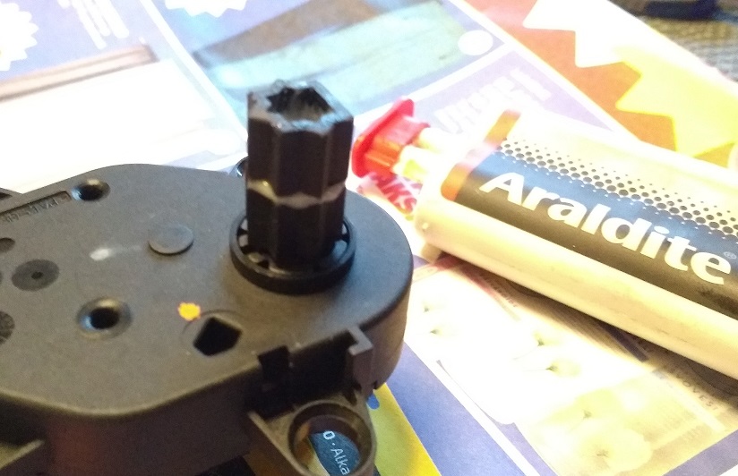

Ykköskoppasen C5:sen vasemman puolen ilmastointi rupesi viikolla puhaltamaan ainoastaan kylmää ilmaa, joten päätettiin tarkistaa lämppärin askelmoottorin toiminnan. No toimihan se askelmoottori, pyöri vaan tyhjää rikkinäiseksi pyöristyneen muoviakselin sisällä. Ilmeisesti tunnettu ongelma. Onneksi joku PSA:lla ajatteli asiaa jo etukäteen ja suunnitteli läppään huomattavasti syvemmän uran kuin mihin askelmoottorin pää asettuu. Akselia pidentämään siis. Toisesta askelmoottorista pää irti, viilalla sopivaan muotoon ja 2-komponenttiliimalla yhteen. Varmaankin korvaava varaosa pitkällä akselilla on 6447TK, mutta tämä viritys vaikuttaa toimivan.
Ainoa murheenkryyni oli yksi kolmesta askelmoottorin ruuveista, jota en onnistunut irroittamaan tilan puutteen takia. No kai se pysyy kahdellakin :roll:

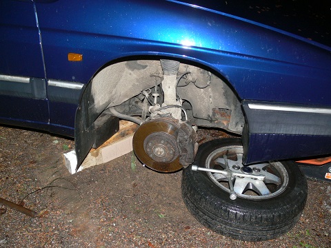

Vaihdettua vihdoin TcT:n jousitolppien yläpäät ja jakohihnan...
Olikohan moottorivaurio kuinkakin kaukana? Kiristinrulla vähän huonosti paikallaan, ja semmonen versio että vain reunoissa on matskua eli tuon ulomman reunan saa puristumaan kiinnitystappinsa päälle siten että rulla jää vinoon...
Hihna näytti ihan hyvältä, tarinan mukaan ajettu ei ole juuri mitään, mutta vaihdosta on se kymmenen vuotta ainakin. Reunasta oli vähän hankautunut, muttei noilla kilometreillä vielä juurikaan...
Olihan nämäkin jo aika vaihtokelpoiset, kumpikin yläpää täysin irti...
Kyllä taas on tullut hyvin tuon kanssa esille se vanha Kummelitotuus, "auto tykkää että sillä ajetaan"...
