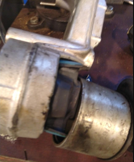

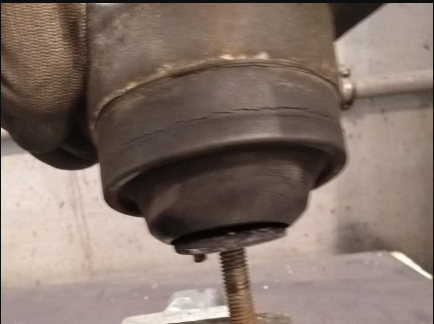

Oikeasti tapahtui eilen, mutta liene niin oleellista. Sen verran kuumotti taas Activalla ajaminen, että pakko oli vihdoin vaihtaa moottorin tukikumeja. Aluksi luulin, että pelkästään se torque armin isompi pusla oli paskana, mutta lopulta paljastui, että se öljyvaimennettu tyyny oli myöskin revennyt. Onneksi joku aika sitten ostamassani varaosa xm:ssä oli samanlainen tyyny ja ihan ok kuntoinen. Tuotakaan osaa ei taida saada edes tarvikkeena, tosin C5 taitaa olla vastaava osa ja sitä saisi ainakin tarvikkeena. Ekaa kertaa pitkästä aikaa ei kuulunut kolinoita mistään, että siinä mielessä aika positiivista. Toki tämänkin olisi voinut korjata jo pitkä aika sitten tarkemmalla tutkinnalla. :roll:
Tässä tuo toinen pusla menossa takaisin päin. Ihan ruuvilla prässäämällä sisään. Jonkun verran piti letkuklemmarilla puristaa kasaan, että sai alkuun.
"kuvituskuva"

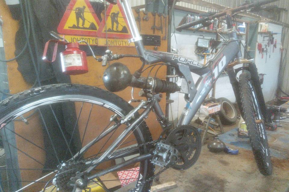

Kokeilin tehä sitikka miehen fillaria.
Ei hyvä, 22bar paine pallossa on liikaa ku ei paljo joustanu 100kilosenkaan alla.
Jos jollaki sattus oleen vaikka 10 bar paineella niin saa lähettää mulle pientä korvausta vastaan.
img20190712_184451.jpg [ 94.32 KiB | Katsottu 16927 kertaa ]

joku ds:n pitkä pallo pienillä paineilla varmaan ois paras?

Tuolla vipusuhteella (tarkoitan tuossa, etäisyydellä laakerointipisteeseen) paineet saisi olla alta ehkä pari PSI:tä, perustellen siten että C-vitosen takapäässä noin 4:1 vipusuhteella noin 30 bar paineilla saadaan aika monta sataa kiloa kantavuutta. Laita painemittari paineputkeen, siihen tippakannun tilalle, ja istu satulaan. Siitä saat karkean lukeman paljonko pallossa olisi suotavaa olla painetta että olisi toiminta-alueensa keskivaiheilla...
ViestiLähetetty: 12.07.2019 22:21
Jep, reilusti alle 1 bar paineista puhutaan, jos joustoa haluaa.
