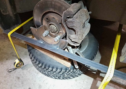

Säädin Xsaran aurauskulmia.
Tein suuntauslaitteen halkaisemalla Bx:n takajarrulevyn jossa oli sama pulttijako ja siihen sain hepattua siihen kiinni metriset kulmaraudan pätkät.
Tämä oli helppo kiinnittää pyöränpulteilla saaran pyörännapaan. Laskin etupään tunkilla alas jotta pyörien aurausgeometria on sama kuin ajettaessa.
Tuosta rautojen välistä oli helppo suorittaa säätö.

eskere kirjoitti:
Alatukivarren varaan siis? Kö?
ViestiLähetetty: 18.12.2024 00:42
Kaapelimies kirjoitti:
eskere kirjoitti:
Laskin auton alla olevan vanteen päälle jarrulevyn varaan, tosin lauta oli siinä välissä.

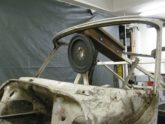

Jotkut laittaa tuulilasille Wunderbaumin. Minä laitoin vauhtipyörän ja 48cm ratakiskoa.

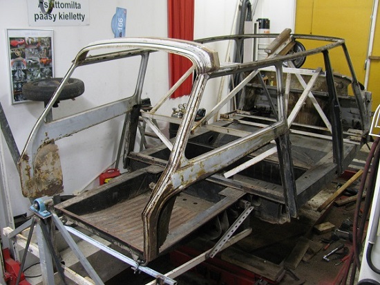

Oikeesti jatkoin vanhaa projektia ja rakensin grillin Iidulle. Piti laittaa lisäpainoja katonrajaan niin on helpompi pyöritellä. Hitsattavaa on jonkin verran.

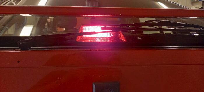

Vaaransin liikenneturvallisuutta U.U.J.Koposen kauhulla, aidolla kasarituningilla, nyt takana tuleva luulee että Beksi palaa, aito Talmu made in Finland lisäjarruvalo :mrgreen:

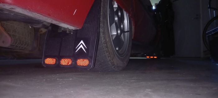

ViestiLähetetty: 09.07.2025 15:15
:mrgreen:
