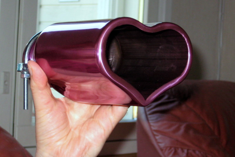

Tuli motonetissä niin must-have-item vastaan ettei voinut jättää ostamatta. Jonkun mainoksen sanoja lainatakseni "ja siitä se ajatus sitten lähtee" Ja joo-o, tämä tulee oikeasti käyttöön!
(jää odottelemaan sääliviä/kauhistelevia/huvittuneita kommentteja :) )

Ramsi kirjoitti:
kiäh kiäh kiäh!
*sanaton* :mrgreen:

kaikkea sitä onkin myynnissä, niin naiskuskeille suunnattu tavara.....erikoinen ainakin....ja onnea mielenkiintoisen näppejä rasvaavan harrastuksen alkamisesta..........

Siis toihan on juts hieno :mrgreen:

Ramsi kirjoitti:
kiäh kiäh kiäh!
Äh, mikä se on? Kiinnityspultti näkyy ... roskis?

Voi ei! :lol:

Siinä on asennetta. :lol:

maarit kirjoitti:
Ihan pakoputken pää tuo on....

Sitä en uskaltanutkaan arvella :lol:
