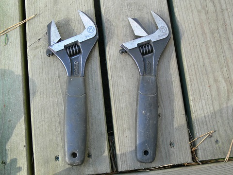

Päivän kalu on tällä kertaa paljon parjattu jakoavain. Aiheesta löytyy versio, jossa liikkuvassa leuassa on hammastus ulkokantissa
ja leuka on käännettävissä, kuten kuvissa näkyy. Lisäksi kitaväli on huomattavasti suurempi normaaliin jakariin verrattuna.
jakarit1.jpg [ 91 KiB | Katsottu 30092 kertaa ]

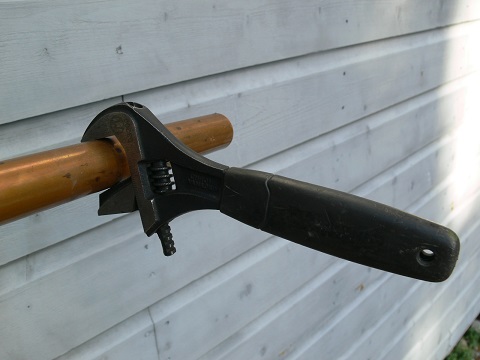

Hammastuksella pääsee tarttumaan pyöreisiin kohteisiin ja puree sitä kovemmin mitä enempi väännät. Tällä voi pelastua tilanteessa, jossa mutteri on nuljattu pilalle tavallisella jakarilla tai ruoste on tehnyt tehtävänsä.

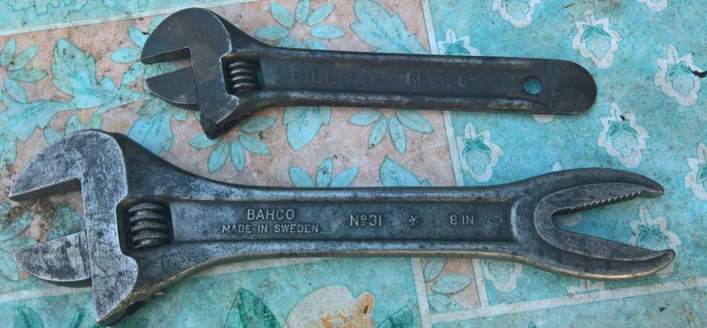

Joskus oli jakareita, joiden hantaakipäässä oli vastaava hammastettu, kiinteä kita. Billnäs:llä?

Tuollainen löytyy! On Bahco. On muuten todella laadukasta materiaalia nykyisiin verrattu, esim pinenen jenkatapin perä ei saa mitään tuhoo aikaiseksi leukoihin. Tuolla haarukkapäällä pystyy kyllä kääntämään kantoja "räikkämäisesti" muttei kovin tiukkaan ja pienillä kannoilla ylimenevät kärjet ovat tiellä ahtaissa paikoissa. Kuvassa vanha Bilnäs jossa tuollainen lusikkapää. Mihin lienee tarkoitettu? Sopii esim rengasraudauksi polkupyörän-mopon kumeilla.

Mullakin on tuo legendaarinen Bahcon mutterin/pultin murskain. Se puree hyvin pyöristyneisiin mutterin/pultinkantoihin.

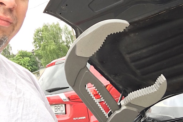

C6:n jousipallo on monesti niin tiukassa, ettei irtoa niillä öljynsuodatusavaimista venytetyillä leluilla. Tuurnalla ja moskalla on tullut itse ennen hakattua ne auki, nyt halusin säästää jousipalloja kun painetta oli vielä jäljellä sen verran että menevät Xantian keskipalloina.
Ostin Knipexin helvetin isot putkipihdit,olisko varren pituus 60cm. Kallis tikki. Mutta hienosti napsahtivat etupallot auki, arvelisin että 15-20 KGM vääntömomentin vaativat molemmalla puolella. Eivät olleet mitenkään jumissa, ne vaan ovat sen verran tiukat. Ei toivoakaan öljyfiltterin avaimella tms. Sulakerasian kansi piti irrottaa kuskin puolella että pääsi pihdeillä tarpeeksi vapaasti vääntämään, vänkärin puoli oli pihti kiinni -> vääntö ja ähkäisy -> naps -> 30 sekuntia ja pallo kädessä.
IMG_663.jpg [ 65.5 KiB | Katsottu 26959 kertaa ]
Lisätään vielä ohjeeksi, että C6:n ja C5:kin jousipalloja vaihtaessa voi järjestelmän pudottaa täysin paineettomaksi Diagboxin BHI-pack repair-depressurize -menusta. Auton ala-asentoon laskeminen ohjaamostahan ei paineita pudota nollaan, jos ei ole DB:tä käytössä niin pakko tuohata niiden paineenvapautusruuvien kanssa eri puolilla autoa, sotkuista hommaa. DB:llä siisti ja nätti homma on pallojen vaihto - kun on vaan nuo metrin putkipihdit...
Ai niin, aloittelijoille:kun paineet pudotetaan nollaan, pitää hetkeksi konehuoneessa käydä raottamassa hydrauliikkasäiliön korkkia että nesteen palatessa säiliöön ylipaine ei riko säiliötä saumasta. Yhden C6:n säiliön olen räjäyttänyt aikoinaan kun tein depressurizen ja korkki oli kiinni. Nestettä tulee tyypillisesti vähän uloskin sieltä säiliöstä, jos jousitus ala-asennossa tason on vähänkin sen pohjamarkkerin yläpuolella niin se jo tulvii sitten sitten depressurizea tehdessä. Kannattaa varata iso vanha pyyhe tai vielä parempi, imaista nesteimurilla puoli litraa pois sieltä ennen kuin tulvii. Tricks of the trade, ei näitä missään lue, mutta kertoillaan nyt.
