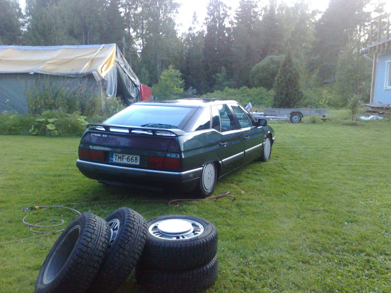

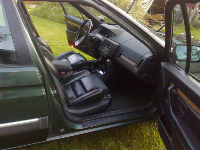

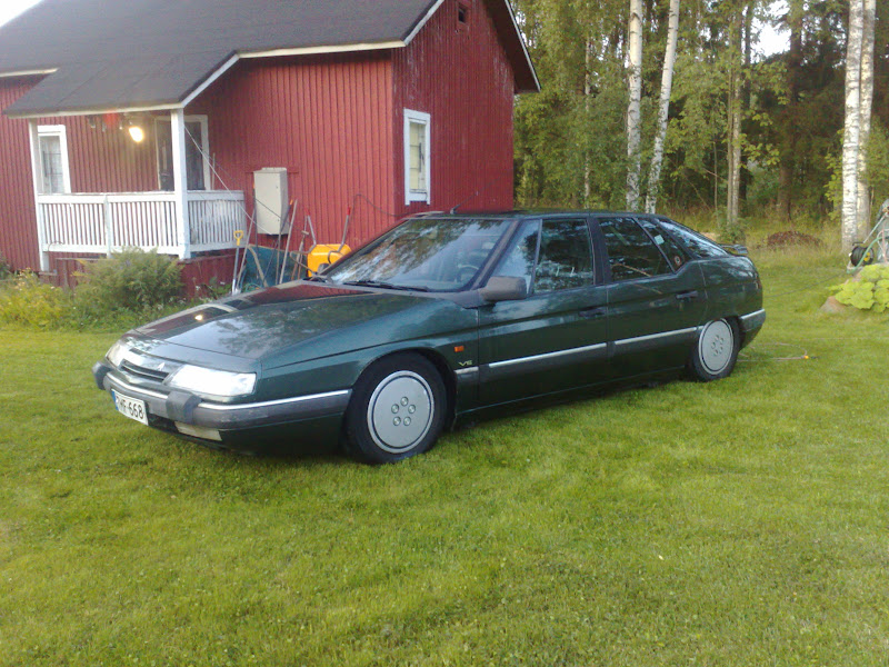

Käytiin Cikatin kanssa tänään hakemassa Kuikka Loimaalta. Fani tekikin samalla vähän muutakin kuin tankin vaihdon. Takapönttö oli entinen, kuljettajan oven ikkunahissi oli entinen, takaikkunan ikkunamekanismi vaati hiukan säätöä, vaihdevalitsimesta oli koira purrut palan, vaihteistoökä oli mustaa ja LHM't oli vissiin kans unohtunu edellisiltä omistajilta vaihtaa. Varapyörän kannatinhässäkkä oli kovin syöpynyt ja etummaiset tunkin korvakkeet olivat taipuneet mollemin puolin.
Fani kehoitti tuuppaamaan helmakoteloihin öljyn, alustamassan ja bensiinin sekoitusta ruostumisen hillitsemiseksi. Lisäksi suositteli vaihtamaan vaihteistoöljyn muutaman tuhannen kilometrin ajon jälkeen uudelleen, siis sen kolme litraa mitä ulos tulee. Taakse kulkevat pitkät hydeputket kannattaa pitää hyvässä öljyssä.
Matkalla huomattiin että ajotietokone ei saa nopeus/matkatietoa eikä siten osaa näyttää tietoja oikein. Cikatti arveli että nopeudentunnistinanturi nopeusmittarin vaijerissa temppuilisi... Täytyy tsekata.
Ilmastointi ei tietenkään puhaltanut kylmää nesteet vähissä ehkäpä. Kompuralta tulipeltiin menevässä putkessa on kompuran päässä kohdassa jossa metalli vaihtuu kumiksi on pieni pullistuma josta paine saattaa karata. Täytyy tähän vaihtaa letku tai korjuuttaa vanha.
Vahvasti epäilen että nokkaketjun kiristin aiheuttaa rällättävän äänen moteurissa. Joutunee jossain kohtaa siihen palaamaan. Toivottavasti ei heti laukee...
Pitihän hänet heti pestä, kurjat kurat pois. Ekat kuvajaiset näpsästy. Pahoittelen kurjaa laatua. Alkoi ilta hämärtää ja Noksun N95'n kamera ei ole parhaasta päästä. Tjaa, kuvissa näkyy talvipyörissä orggis alupyörät. On vanteista pinta kovin kurjaan kuntoon mennyt. Haluuko joku myydä samanlaiset mutta hienokuntoiset, voin antaa vaihdossa nuo..

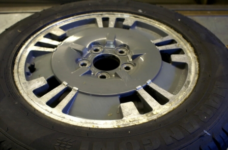

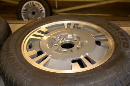

noista orggisvanteista taitaa lähinnä olla se lakka kurjistunut alumiinin päältä, maalatut kohdat kunnossa?
loppujenlopuksi "helpot" siistiä, maalin/tiivisteen irroitusaineella vanha lakka pois, ja sitten vain suoralla pulikalla hiomaan metalli niin kiiltäväksi kuin haluaa, ja vaha päälle... ja pitää varoa roiskimasta sitä maalinpoisto-ainetta niihin osiin, mitä ei halua käsitellä', tuon tummanharmaaksi maalatun osan päällä on samaa lakkaa kuin alumiininkin päällä, ja se siis lähtee kanssa, jos ei suojaa / varo sitä. kiillotin alumiinin muistaakseni karkeuksilla 600->800->1000->1200->2400->3600->4000->6000, joista 2400 ylöspäin olivat hiomakankaita.
ennen ja jälkeen kuvat:
XM_vanne3.JPG [ 117 KiB | Katsottu 12916 kertaa ]
XM_vanne5.JPG [ 115.53 KiB | Katsottu 12920 kertaa ]

Kiitos cxtb2 vinkistä. Hurjalta hommalta vaan vaikuttaa tuo noin hienolla hinkuttaminen. 6000 - sehän on jo silkkiä hienompaa :o

 Viestin otsikko: Re: XM muutti meille ... melkein
ViestiLähetetty: 11.08.2009 14:06
T.mupez:
jos sen haluaa kiiltämään, niin se on kiillotettava 8-), itte meinaan tehdä talvirenkaiden vaihdon yhteydessä "huollon" noille 8000:lla, sillä saa peilimäisen kiillon jo aikaan.
esim. kun niklautin coltin, niin piti mennä tuohon 8000-karkeuteen asti, että se pinta oikeasti tuli kromimaisenkiiltäväksi/peilimäiseksi...
sinänsä tuo kiillotettu alumiini vahapinnalla on pysynyt ihan hyvän näköisenä huhtikuusta asti, normi autonpesut on tehty, eikä muuta.

cxtb2 kirjoitti:
T.mupez:
Osaatko arvioida kuinka kauan sulla meni aikaa pinnan tasoitukseen ja kiillotukseen?
Hmm... kun olisi iso metallisorvi johon tuon vanteen saisi kiinni. En mä tiedä koneistuksestakaan mitään, mutta eikös se voisi olla mahdollinen tapa saada nuo lakalla olevat pinnat siisteiksi?
