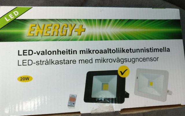

Tuli ostettua Tokmannilta tollanen mikroaaltoliiketunnistimella oleva 20W ledivalo. Saas nähdä kestääkö kauemmin.
Tossa on myös kaukosäädin, en ole vielä perehtynyt mutta aika hyvä jos herkkyyttä jne saa säädettyä etänä :) n. 35e maksoi, 10W olis ollut kympin halvempi.
Kevennysketjuun tulikin sama kuva jo lisättyä :)

Pikaisen testin perusteella toi pesee PIRrit herkkyydessä mennen tullen ja kaukosäätimestä on mukava käyttää kun on 4m korkeudessa :) saa tarvittaessa vaikka pysymään päällä.

Kuinkas kaukaa tottelee makea?

5-6m päästä. Liiketunnistimelle luvataan 8m kantama, hyvin ottaa 45 asteen kulmassa about 12m päästä tosi herkästi kun on 100% herkkyys asetettu. Seuraava pykälä on 75% ja selvästi jo heikompi.

Noniin, nyt tämä mikroaaltouunilamppu sanoi sopimuksensa irti. Kesti kuitenkin moninkertaisesti pitempään kuin perus-PIRit. Nyt uusia ei tunnu löytyvän mistään.
Oliskohan sellaisesta pistorasiaan tulevasta häiriönpoistajasta mitään iloa PIR-tunnistimien keston lisäämiseksi?

Siis mikroaaltouunilamppuko, jossa on liiketunnistin?

Katso kuva ylempää. Led-vslonheitin mikroaaltouunicensorilla. Siis c:llä kuten antiikin rooman virkamies ;)
