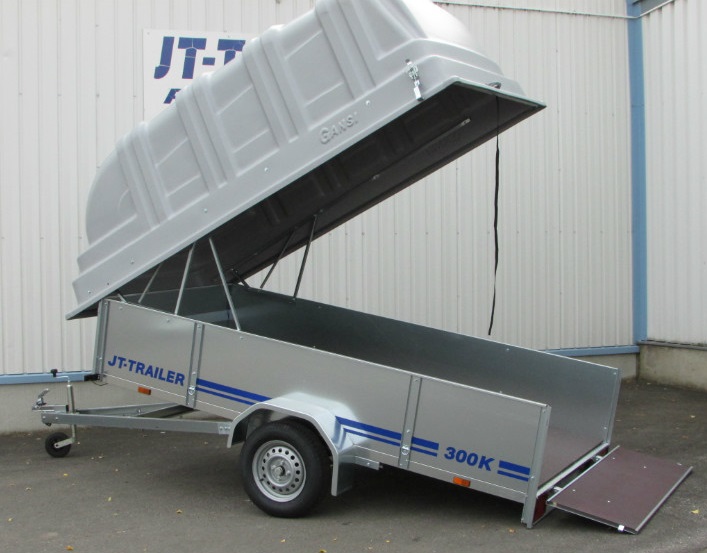

No se on sitten tuossa: https://www.nettivaraosa.com/kuljetuska ... srakenneky
Lava on 150x300 ja laita 50 + kuomu 100 8-)

Itse asiassa aikalailla tasan samaa pulttikasattua kärryä nuo kaikki tekevät, JT-Trailer, JJ-Trailer, Respo, Finncarry... Eroja nuossa ei varsinaisesti ole, samat kuomutkin jne. Malli kun on piirrustuksissa kertaalleen EU-hyväksytty, niin helppohan sitä on samaa kamaa useammankin pellintaittajan ulos puskea 8-)
Itsellä on tuo JT-Trailer 35cm laidoilla ja oli eka hankintamme keväällä 2010 kun OKT-projektimme aloitimme. Kärryllä sitten kuskattiin vähän laidast alaitaan kaikke mahdollista mitä kuvitella saattaa eikä aina varmasti pysytty tuon kärryn kantavuudenkaan puitteissa. Jonkin kokonaisen Leca-harkkolavankin kun sinne lavalle tasaiseksi kerrokseksi latoo, niin kuorma paukkaa yli 1 tn että heilahtaa :roll: No nykyisin sitten enempi mm. keväisiä multakuormia yms. tulee tuolla kuskailtua. Silti tuo kärry on vielä tänäkin päivänä ns. paraatikunnossa, pohjavaneristakaan ei ole pinnat kulahtaneet jne. Ainoastaan tuo kuomu alkaa hapertumaan, muutamasta pultinreiästä muodostunut pieniä repeämiä joita olen sitten botyylimassalla kuomun katosta paikkaillut vedenpitävyyden palauttamiseksi 8-)
