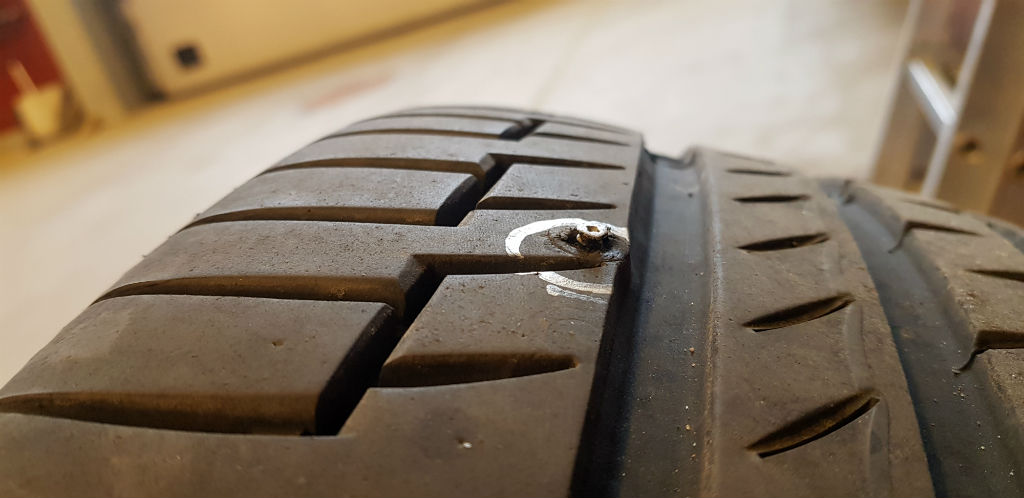

Rouvan autoon onnistuivat viime kesänä asentamaan ilmastointihuollon yhteydessä yhteen renkaaseen porakärkiruuvin. Huollosta luovutus oli sopivasti perjantaina juuri ennen firman sulkemisaikaa ja tuli sitten huomattua tietenkin niin, ettei ollut mahdollisuutta palauttaa heti. Ratkaisuna vetäisin madon renkaaseen ja hyvinhän se piti. Seuraavalla viikolla rei'än aiheuttajat sitten repivät veloituksetta madon pois ja paikkasivat renkaan kunnon vehkeillä ja aineilla, koska tiesivät, ettei niitä matoja saa käyttää tieliikenteessä.
Gummi.jpg [ 67.45 KiB | Katsottu 9196 kertaa ]
