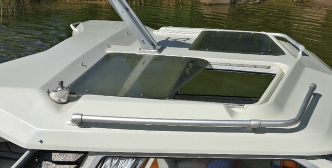

Terve. Täällä on miljoonan alan asiantuntijoita, joten otetaan avoimin mielin vastaan ehdotuksia pulmaan:
Veneeseen pitäisi laatia nykyisen ison/leveän kattoikkunan/luukun (saranoitu takalaidastaan, avataan edestä ja nostetaan taaksepäin) tilalle kaksi vierekkäistä, taakse liukumalla avautuvaa luukkua. Venho on järvikäytössä, joten Atlantin myrskyjä luukkujen ei tarvitse kestää.
Valmiita ei ole tai maksavat enemmän kuin siviili pystyy maksamaan. Ajatus on tehdä ensin umpinainen levy nykyisen luukun tilalle ja siihen kaksi luukkua liuku"lasilla". Potentiaalinen ongelma on tiivistys. Aluprofiileja saa monenlaisia, mutta millä liukulasin/pleksin tiivistät varmasti tiiviiksi?
Eli kuvan kaltaista ratkaisua haetaan.

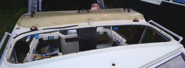

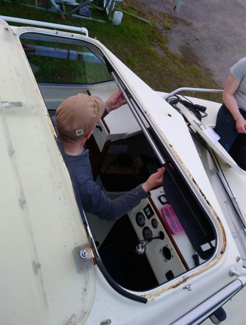

Tällainen on lähtötilanne.

ViestiLähetetty: 12.07.2020 13:09
Viestit: 1417
Paikkakunta: Porvoo
Hankalaa on..Tuo katon kaarevuus pahentaa asiaa oleellisesti.Idea noissa liukuluukuissa on se,että luukun tiivistyspinta oltava reilusti korkeammalla kuin katto,eli idea vähän sama kuin auton kattoluukuissa,joissa "Valuma-allas" hoitaa veden poiston.Melkein suosittelisin luukun uusimista,jos vuotaa,eli nykyisen systeemin säilyttämistä.Totta muuten tuo tehdasluukkujen hinnoittelusta,aivan järkyttäviä..Omassa veneessä olisi tarve kattoluukun sisäkehykselle(Siis puhtaasti näkösuoja verhoilun reunojen peittämiseen luukun aukossa)Edellinen omistaja hävittänyt/rikkonut kehyksen kattoverhoilua vaihtaessa.Uusi kehys maksaa 137€..Siis ABS muovinen ohut "Rämmäle".. :D
 Viestin otsikko: Re: Ideoita veneen kattoluukkuun?
ViestiLähetetty: 13.07.2020 23:28
Käykö sulle uunipellin kokoinen ja muotoinen luukku? Niitä saa kierrätyskeskuksesta, jos ei malta tehdä hommaa yhdellä pellillä. Eli; syvä pelti istutetaan ylösalaisin(2kpl) siihen kaarevaan, koko aiemman leveän luukun peittävään levyyn tehtyihin aukkoihin, levyn sisäpuolelle. (vaneri, pelti tms + "kaarituet"). Laminoidaan lasikuidulla, valkoisilla puuvillallakanoilla ja polyesterihartsilla sisäpuolelle peitelevy, jossa on kaksi uunipellin näköistä kohoumaa. Silikonikitillä tai akryylimassalla saa muotoitua ison levyn ja uunipeltien välisen sauman mahdolllisimman nätiksi ennen valamista/laminointia. Pakkausteippi huolellisesti kiinnitettynä, vaikkapa kuumailmapuhaltimella tai hiustenkuivaajalla kiristettynä on hyvä muottipinta, melkein mikä tahansa vaha käy irrotusaineesta. Luukut saa tehdyksi samaisilla uunipelleillä, laita pleksi elmukelmuun käärittynä ylösalaisin olevan uunipellin päälle ja laminoi kehys pellin ulkopuolelle. Pakkausteipillä ja pahvinpaloilla saa tehdyksi saranan ja lukon kohdalle haluamansa vahvikkeiden valukaukalot.
Isompia luukkuja + kehyksiä tekee sitten valupaljuilla tai muilla muoviammeilla, siinä pitää sahailla astiasta muutaman sentin korkuinen reunus ja tehdä uusi "pohja" aukon reunakanttausta varten ja kannattelemaan lasia luukun kehyksen tekoa varten. Uunipelti on helpompi käsittää noin aluksi.
