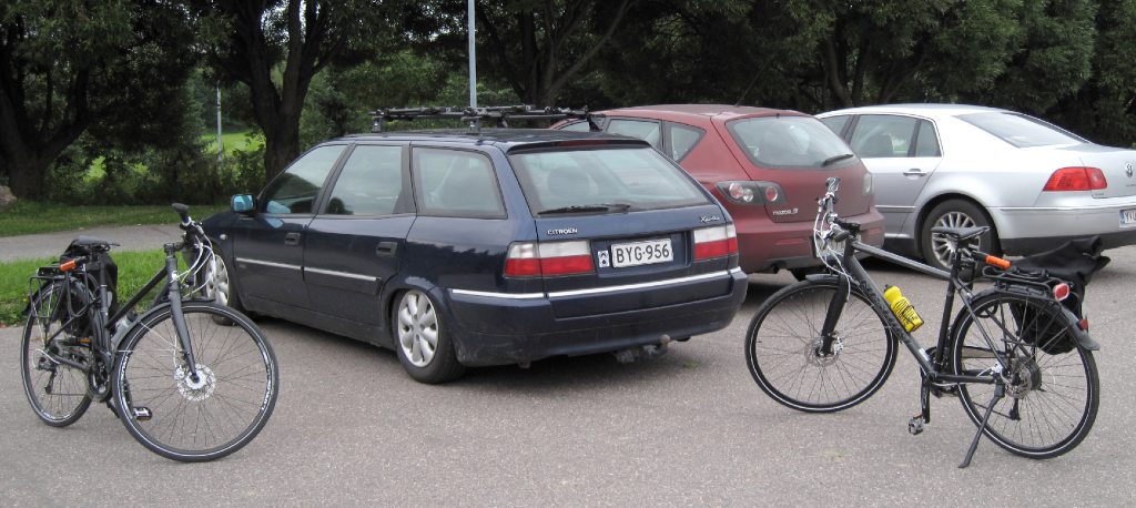

Miten olisi trekking-pyörä? Hybrideihinhän nekin kai kuuluvat. Tuli moiset meille Niskahien tekeleinä hommattua joskus reilu kahdeksan vuotta sitten, eikä ainakaan vielä ole kaduttanut. Sopivan kapeat renkaat kadulle pidemmillekin matkoilla, mutta pystyy hiekkateilläkin menemään. Tavarateline löytyy valmiina, samoin napadynamolla toimivat automaattiset etu- ja takavalot, lokasuojat, kunnollinen ketjusuoja ja huolettomat nestekäyttöiset levyjarrut. Oikeastaan ainut tärkeä varuste, mikä puuttuu noista, on etulaukkuteline.
Sykkelit_01.jpg [ 108.33 KiB | Katsottu 10029 kertaa ]
Jos vaadittujen pinnaheijastimien puute ihmetyttää, niin tiedoksi niiden olevan korvattu tässä tapauksessa heijastinkylkisillä renkailla.

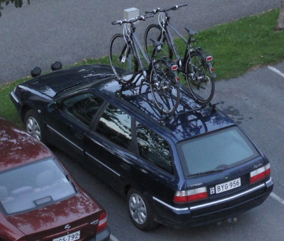

Sykkelit_02.jpg [ 106.43 KiB | Katsottu 10029 kertaa ]
Ovat sen verran kevyitä, että tämmöinen rimpulakin nostelee ne huoletta halpismallin telineisiinkin (Freeride).
