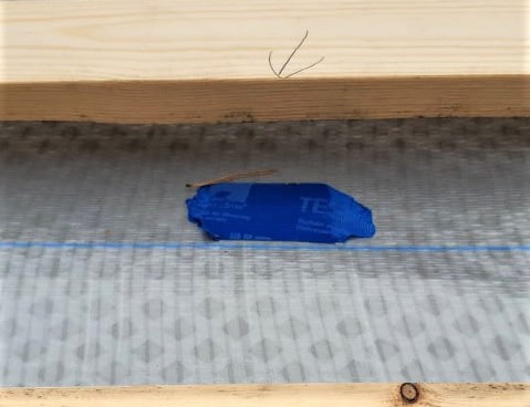

Tänään oli suomalaiset asentajat saapuneet tyttären työmaalle kattopeltejä asentamaan. Tytär kerkesi työmaakäynnille kahden asennetun pellin jälkeen. Olivat kattomiehet paikanneet reikiä aluskatteesta teippaamalla. Kyseenalaistivat aluskatteen siinä olevien reikien vuoksi. Kuulemma 16 kohtaa on jo merkattu joissa vesi on tullut lattiatsolle asti. :shock:
Kuulemma teipillä voi korjata sanoo tyttären palkkaama valvoja. Kaupungin rakennusvalvonta tietyin varauksin sallii teippikorjauksen. Siis jos se on tehty valmistajan ohjeiden mukaan.
Aluskate on ollut kolme viikkoa katolla, monet myrskyt ja sateet kokenut. Katteen pinta on likainen kaupungin ja liikenteen pölyistä, samoin siitepölystä ym. ilman epäpuhtauksista. Voiko tuollaiset kattomiesten pikaisesti laittamat teippikorjaukset olla valmistajan hyväksymiä korjauksia.
Johan nyt järkikin sanoo että pintojen täytyy olla ehdotooman puhtaat ja pyyhitty siihen tarkoitukseen sopivilla aineilla. Korjauksen tulee kestää yli 100 asteen lämpötilaerot ( kesä +70 talvi -40] kattopeltien iän, 30-50 vuotta.
Sukulaismies joka on ollut ikänsä katolla, ihmettelee minulle miten noin paljon reikiä on mahdollista tehdä aluskatteeseen jos asennus tehdään oikein? Ja jos joutuu paikkaamaan niin silloin laitetaan vierekkäisten kattotuolien väliin pala ehjää aluskatetta, ei teippejä pelkästään.
Talotehdas ei vielä ole lämmennyt uuden aluskatteen asentamiseen, joka nyt maksajasta tuntuisi vähintäänkin kohtuulliselta. Tehdasta on informoitu, mutta siellä on luvattu vain toinen vastaava mestari työmaalle. Eihän kukaan osta uutta autonrengastakaan paikattuna, vaikka myyjä kuinka vakuuttelisi sen olevan yhtä hyvä kuin korjaamatonkin.
Jos asiasta pyytäisi lausuntoa tavarantarkastajan kautta, pitäisi odotta kuulemma syyskuun loppuun kun he kerkiävät tilanteesta lausumaan mitään.
Jos joskus ovat tätä taloa myymässä, on paikattu aluskate ilmoitettava viaksi myyntitilanteessa. Kuka sellaisen talon ostaa normihinnalla jossa on tuollainen kenties riskirakenne kriittisessä paikassa :?:
Tuntuu turhauttavalta tämä varjonyrkkeily kun kukaan ei ole vastuussa mistään. :oops:

Ihme homma, kun ei siihen aluskatteeseen reikiä edes ihan helpolla saa, mitä se asentaja on tötöillyt.
Kuulemma naulapyssyllä tahtoo mennä naulat vinoon ja siitä syntyy reiät. :o Pitäis varmaan aseeenkantolupia hiukan tiukentaa...
Pitääkö tässä vielä ite vanhan länteä työmaavalvontaan, ei koulutuksen, mutta kokemuksen syvällä rintaäänellä antamaan ohjeita. :evil:
Kattopeltien asennus on keskeytetty toistaiseksi asian ratkaisemiseksi.

Ei meillä kyllä naulanreikiä ole, talotehtaan miehet hoiti aluskatteen ja ruoteet eikä siellä reikiä ollut.
Itse tein puuvajan ja roskakatoksen 70€ halpanaulaimella ja silläkin ne naulat meni sinne minne piti.
Tekijän laskuun aluskatteen uusinta, eihän siitä millä teipillä hyvää saa, ainakaan jos reikiä on noin paljon.

Tuohon teipillä korjaamiseen niin ei tulisi edes mieleen yrittää teipata liukasta aluskatetta tiiviiksi.
Ps. Useita kattoja tullut tehtyä enkä ole kertaakaan saanut reikää aluskatteeseen ja jos joskus saan niin kyllä vaihdan
edellisestä kattotuolista alkaen. Jos aluskate on esim.Rankka nimistä niin on todella kestävää ja reiän saa vain "tekemällä".
Siinä myös nukka alapinnalla niin ei pisaroi.

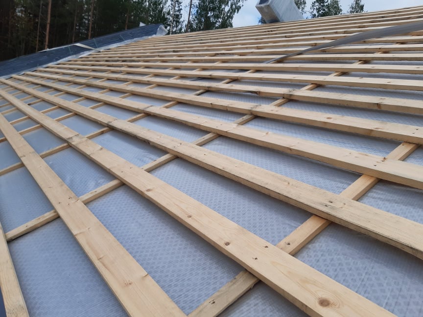

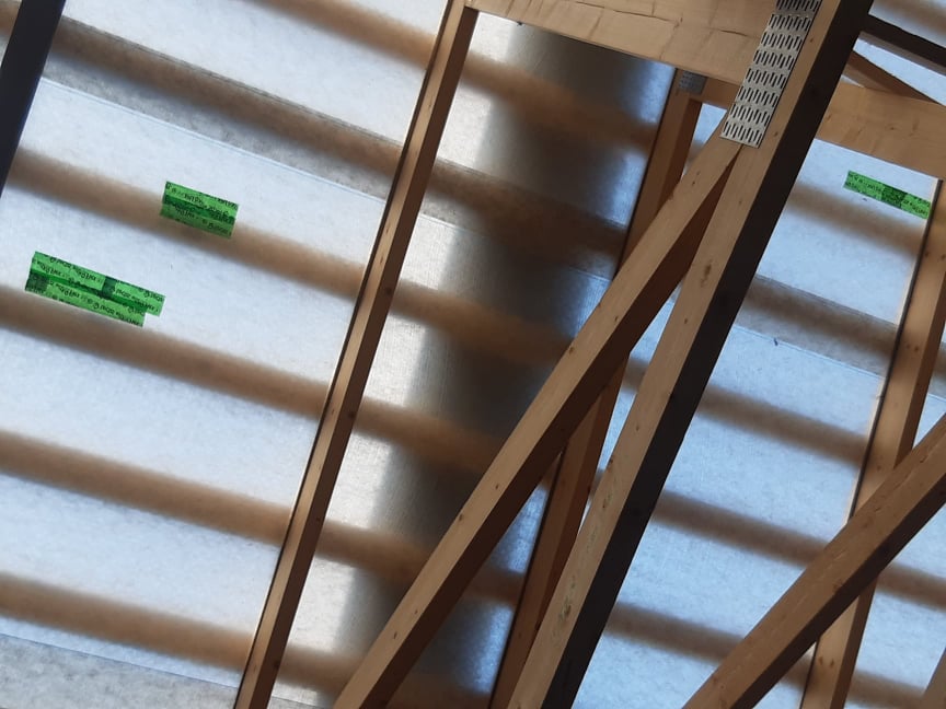

Eilen ajelin katsomaan tilannetta paikan päälle. Tytär oli aluskatteen valmistajalta saanut ohjeet "virallisen" korjauksen tekemiseen aluskatteen rikkoutuneisiin kohtiin. Valmistaja vakuutteli että teippaus oikein tehtynä kestää saman kuin itse aluskate. Samoin korjauksen hyväksyy kaupungin rakennusvalvonta, myöskin tavarantarkastaja ja oma valvoja. Eli siltä osin katon purattamiseen ei löydy tukea. Työ pitäisi ainakin nyt olla valmis teettämään omin kustannuksin, korvauksen saanti on sitten riideltävä oikeudessa.
Kiipesin telineille ja heti katonreunalla ensimmäinen teippaus oli kelvottomasti tehty. Pieni pätkä kippuraista teippiä joka on venyttämällä katkaistu. Jokainen tietää ettei tuollainen teippaus ole mitenkään kestävä.
Paljon vielä reikiä korjaamatta yhä monien yhteydenottojen jälkeenkin oman valvojan merkkaamia paikkoja. Pahin on ehkä kun neljän naulan rivi joka on lyöty aluskatteen kiinnittävään rimaan, joka on ollut vinossa ja naulat on menneet osittain ohi kattotuolin. :shock:
Kattomateriaalit itsessään näyttivät hyviltä, kokonaisuus oli vain pilattu työn surkealla laadulla.
Iltapäivällä kävin vielä uudestaan paikalla, nyt oli joku käynyt vaihtamassa teipit ja työ näytti nyt siististi tehdyltä. Mutta yhä edelleen oli osa naulan rei'istä korjaamatta. Tuo neljän ohinaulatun naulan rivi ei mielestäni korjaannu teippikorjauksella, vaan siihen tulisi vaihtaa ehjä vuota kattotuolien väliin, joka taas saattaa aiheuttaa uusia vaurioita kun ruoteita ja rimoja irrotellaan. :roll:
