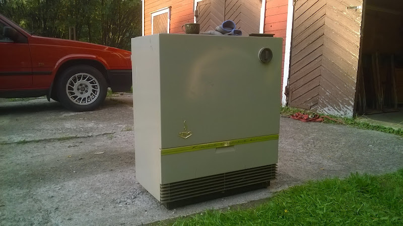

jos on hormi käytössä niin UPO Kultaliekki olis tehokas . käyttää tavallista polttoöljyä . aikoinaan kauan sitten tuommonen oli käytössä , oli yllättävän tehokas eikä paljoa haissukkaan . kulutuskin oli varsin mukava . 200 litrainen tynnyri kesti kauan , varsinkin kun talvipakkasella ei hanasta tullu edes hyhmää. kun oli kesälaatua .
Tiedoston kommentti: näkis vaan kuvan
upo öljylämmitin.jpg [ 109.43 KiB | Katsottu 6989 kertaa ]
