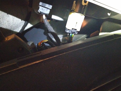

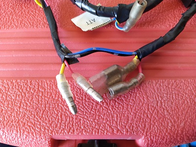

Nyt kun kelit alkaa taas olla paremmat ja otin Plurielin taas liikenteesen, niin palaan tähän mankka-asiaan.
Eli punainen ja keltainen kytketään ristiin.
Kummasta tupakkisytkästä otan herätevirran vasemmasta vai oikeasta?
Kumpaan johtoon johtoon kytken herätevirran, keltainen-->punainen vai punainen-->keltainen. ISO-liittimet on vasemmalla.

 Viestin otsikko: Re: C3 Pluriel
ViestiLähetetty: 26.04.2022 18:36
Viestit: 27
Pitäisikö tupakkisytkille tulla jatkuva virta?
ViestiLähetetty: 27.04.2022 06:15
croma_ies kirjoitti:
Ei välttämättä, tai sitten vaan toiselle. Voi olla myös valittavissa sulakkeen paikkaa muuttamalla.
ViestiLähetetty: 27.04.2022 11:36
Viestit: 27
Sillä kysyin, koska ainakin kännykkälaturi sammui molemmissa töpseleissä heti kun käänsi virrat pois.
Eikös se kuitenkin ole niin, että tuonne pitää tulla jatkuva virta tuolle herätevirralle.
ViestiLähetetty: 27.04.2022 16:39
Herätteelle pätkitty ja jatkuvalle sähkölle jatkuva.
ViestiLähetetty: 27.04.2022 18:46
Viestit: 27
Kaapelimies kirjoitti:
Elikkäs tupakkisytkältä saa sen herätteen, mutta mistäs olette sen jatkuvan virran napanneet?
Kumpaankos tuo heräte sitten kytketään ISO-liittimeltä tulevaan punaiseen joka vaihtuu keltaiseksi vai ISO-liittimeltä tulevaan keltaiseen joka vaihtuu punaiseksi?
ViestiLähetetty: 27.04.2022 19:14
Viestit: 876
Paikkakunta: Uusikaupunki
Se jatkuva pitäisi tulla ISO-liittimelle suoraan, eli johtojen ollessa ristissä autoradion puoleiseen keltaiseen johtoon pitäisi tulla auton päästä punainen johto kiinni.
Sen tupakansytyttimeltä ryöstetyn katkotun jännitteen kytket siihen autoradion punaiseen johtoon.

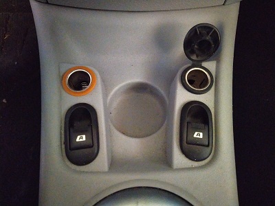

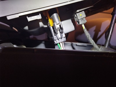

ViestiLähetetty: 04.05.2022 19:33
Viestit: 27
Bumper kirjoitti:
Otitko herätteen vasemmasta vaiko oikeasta? Kumpaankin tulee kolme johtoa, mistä noista se heräte pitää ottaa?
ViestiLähetetty: 05.05.2022 00:45
Viestit: 876
Ei mulla ole Plurielia itsellä, joten en ole ottanut kummastakaan. :D
Kyllä se melkein mittausta vaatii, että varmasti tietää minne jännite tulee. Jos pitäisi arvata, niin keltavihreä luultavasti menee maihin, paksumpi piuha on pistokkeen syöttö ja ohut piuha valolle. Jos autossa on päivisinkin mittari-/yms. valot päällä, niin sen herätteen voinee varmiten siltä ryöstää?
Joku viisaampi voi vahvistaa tai kumota nämä arvailuni. :)
ViestiLähetetty: 05.05.2022 11:08
Viestit: 27
Bumper kirjoitti:
No onneksi en vielä sinun kirjoituksien mukaan lähtenyt piuhoja vetämään.
Onko oikeasti saanut C3:n mankan vaihdettua? Jos on, niin mistä on piuhat vedetty (muualta kuin suoraan akusta)?
ViestiLähetetty: 05.05.2022 15:47
Viestit: 945
Suosittelen yleismittarin hankintaa, eikä mullakaan ole plurielia, mutta samalla tavoin nuo näissä kaikissa psa roskissa on kytketty.
