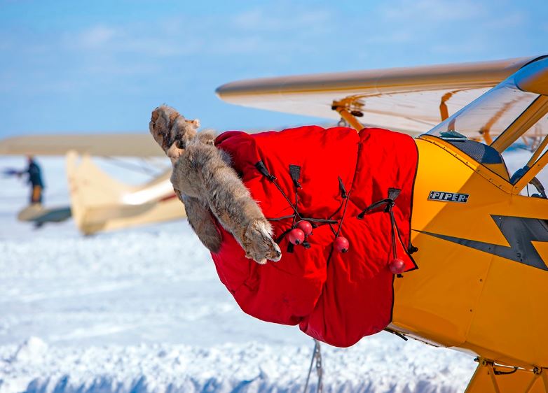

Ainakin kolme asiaa tuli mieleen tästä mielikuvasta, missä sähköä ei ole saatavilla auton lohkolämmittimeen. Totta, sisätilan lämmityksestä oli lehdissä arveluja, ettei niitä tulisi käyttää, ei niinkään lohkolämmittimiä. Asiaan; yksi mummo halkaisi Valmetin lohkon kaatamalla liian kuumaa vettä pakkasyöksi tyhjennettyyn jäähdytysjärjestelmään (Ylöjärvi, 60-luku). Näin kuulemma elettiin sotien jälkeen; traktoreissa oli talvisin jäähdytysvesi vain käytön ajan, muutoin koneet ja syylarit pidettiin kuivina?
Toinen, TKK:n tutkima juttu; Aikoinaan 90-luvulla kokeiltiin paksuja, eristäviä moottoripeittoja, samanlaisia kuin lentokoneiden mäntämoottorien suojana silloin vanhoina hyvinä aikoina. Tulokset olivat hyviä, peiton käyttö vaikuttaisi olevan kuitenkin varsin hankalaa ja nykyautoissa vielä vaikeampaa. Peitto nimittäin pujotettiin mahdollisuuksien mukaan moottorin ylle moottoritilaan, konepellin alle. Meikäläisen jesarit ja rautalangat lähtisi vällyjen mukana kertalaakista ja ongelmia syntyisi näinollen lisää joka aamu.
Kolmas, ihan hyvä, pikkasen huono nykyiseen ajankuvaan - Venäjällä tai ennemminkin Ukrainasta lähtöisin, Budapestin sopimuksen (1994) jälkeen oli saatavana isoja titaanisia (???) termospulloja. Isoja kun keskuslämmityskattilan paineastiat, jopa öljytynnyrin kokoisia. Epäilen niiden olleen ohjuksen tms. nestemäisen polttoaineen säiliöitä, jotka jäivät tarpeettomiksi, kun Ukrainan ydinasearsenaali purettiin? Näillä säiliöillä tehtiin uudenlainen "autonomka", eli itsenäinen moottorinlämmitysjärjestelmä kuorma-auton kokoisiin vehkeisiin ja oli niitä paremmalla väellä kalareissunelivedoissa. Käyttölämpötilaan kohonnutta jäähdytysnestettä säilöttiin jäähdytysvesikiertoon liitettyyn "termospulloon" ja jäinen moottori saatiin lämpimäksi varastoidulla lämmöllä.
Näistä johdattelin mielessäni sellaisen virityksen, missä peräkontissa oleva, muovinen 2x20-litran vesisäiliö vuorattaisiin polyuretaanilevyjen sisään. Moottorin jäähdytysvesikierto kulkisi lämmönvaihtimen tai kierukan kautta, eli muovisäiliössä ei olisi syylarin painetta. Homma pyytäisi useamman pienen palloventtiilin ja sähköisen vesipumpun. Auto saisi kernaasti olla sellainen vanha paska, miksi Q7-tuttavani ranskattariani kutsuu, jotta hukkalämpöä saisi helposti kerättyä kuin sähköyhtiöt santsisatasia.
Kuvassa näppärä keksintö potkurin peitoksi; kojootti. Hirvennahathan jää meiltä usein metsään? (Kuva; backcountrypilot.org)
