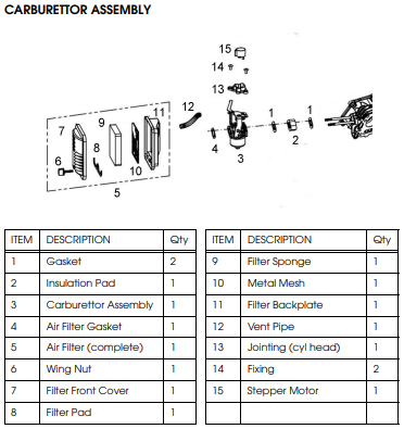

Kyllä minusta siinä Stanleyssäkin on pakko olla joku automaattinenkin säätö kaasuläpälle ja arvaisin että säätö toimii myös MAX-asennossa, se max on ehkä enemmänkin kierrosluku kuin kaasuläpän asento ja joku säädin yrittää pitää kierrosluvun yllä vaikka kuormitus kohoaa. (vähän kuin Briggs ‚Strattoneissakin on kaasukahvan lisäksi tuulettimen puhallusvoimasta kaasaria/tehoa automaattisesti säätävä governor)
(Ihan samasta syystä kuin kaasari autossakin, vaikka kierrokset olisi samat, niin kaasuläpän asento ei ole sama kun paikoillaan kaasuttelee tai isolla vaihteella ajaa ylämäkeen, eli vastaa tuossa koneessa nolla kuormaa tai 2 kW)
Yritin kaivella tuon vehkeen moottorista tietoa, mainitaan sen olevan "QL160", mutta onko tuossa mekaaninen säätö kaasulle ("governor") vai sähköinen ei selviä, mutta jossain toisen laitteen räjäytyskuvassa on kaasuttimessa olisi ainakin askelmoottori eikä näy mekaanisia säätimiä.
Kiinalainen moottori ainakin on kyseessä, onko sitten jotain japanilaista sukujuurta suunnittelussa - kuka tietää?

Tuon Stanley nimen länsimaisuuden ei muuten kannata antaa kauheasti hämätä, kun hain tuolla moottorin tiedoilla (QL 160), löytyi ihan samannäköisiä aggregaatteja eri nimisinä ja värisinä (Kiinalaiseksi arvasin Stanleynkin tulppasuosituksen perusteella, Torch kun on Kiinan suosituin tulppamerkki) - toisaalta ei se ulkonäkökään ei mitään todista, olen ostanut erilaisia ihan täysin samannäköisillä kuorilla varustettuja 433 MHz:n kaukosäätimiä ja voivat olla ihan erilaisia sisuksiltaan ja toiminnoiltaan - eli eri tehtaat voivat tehdä samannäköisiä, mutta toiminnassa ja luotettavuudessakin voi olla paljon eroa.
Mutta aika moni halpa massatuote on tullut Kiinasta viime vuosina, vaikka merkki olisi eurooppalainen tai japanilainen, esimerkkinä moposkootterit ja pienet perämoottorit.

Kyllä siinä Stanleyssa jokin kaasunsäätö on, koska näin kirjotetaan sivustolla jula.se (kuukkelikäännettynä englantiin):
Anders EIdag
Works as it should. I had no problem starting it using the instructions here among the reviews:
Add oil. Fuel 98 octane. Turn on the sprinkler switch for operation. Don't forget to open the fuel tap. Choke and start it. After starting, quickly turn off the choke and it spins. ATTENTION! It is important NOT to have any load at start: you connect it AFTER starting.
The ECO mode is good: it automatically revs up when a load is applied (tested with 500W element)
Affordable for the features it has
Could have been quieter
Toisaalta luin jostain muualta arvostelun, jossa konetta moitittiin siitä, ettei se osannut säätää kaasua kuten kalliimmat osaavat.
- Luultavasti tässä on kyse siitä, että ominaisuus koneessa on, mutta osa käyttäjistä ei pidä sitä riittävän toimivana.
