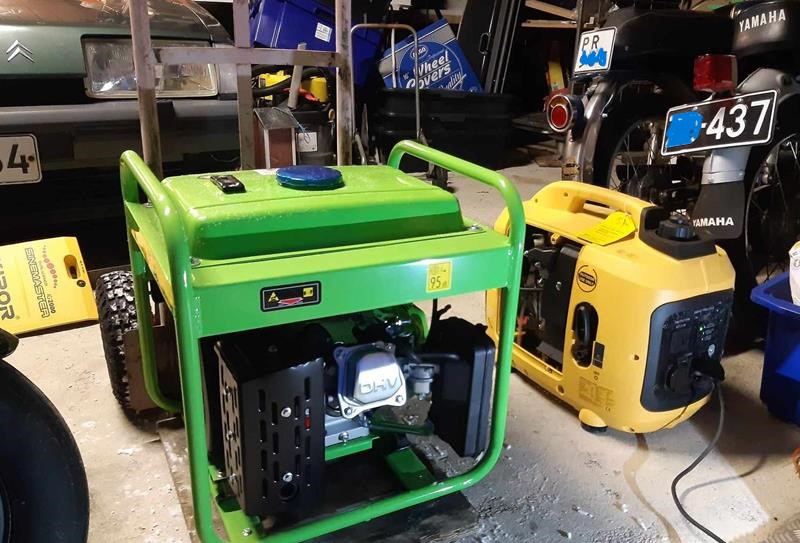

Tästä pvalilan julkaisusta inspiroituneena kävin varastossa kokeilemassa omien varavirtakoneiden käynnistymistä näin pakkasella, nyt -7 ast.
Kumpikaan laite ei käynnistynyt vaikka kesällä kun viimeksi niitä käytin, laitoin tankkiin pienkonebensaa jonka pitäisi toimia pidemmänkin säilytyksen jälkeen :shock:
Seuraavaksi esilämmitin sylintereitä kuumailmapuhaltimella pienen hetken, ja niin molemmat koneet käynnistyivät.
Olisiko talvibensa ollut herkempi syttymään?
Tosipaikan tullen pakkasilla jos sähköt ovat poikki, ei verkosta saa virtaa kuumailmapuhaltimeen, on esilämmitys tehtävä kaasutoholla tai auton akusta invertterillä otetulla virralla. Tai tuotava koneet pirtin lämpöön ennen starttia.

Vähän kuin paluu kuulamoottoriaikaan...
https://www.youtube.com/watch?v=06hTaoLZgBI
Mutta vaikeaa/mahdotonta on kiinanmopojakin pakkasella saada käymään, mutta kai pappatunturi toimi aikoinaan pakkasellakin tai monet moottoripyörät, oli ainakin arktisia varusteitakin.
Muistan myös kun joskus korjasin syksyllä pakkasten tultua jo valmiiksi seuraavalle kesälle ruohonleikkurin, vaikeaa oli käynnistys, mutta autotallista lämpimänä käynnistyi ihan eri tavalla. Yksi kikka on myös lämmittää tulppa (kipinäpuolelta) toholla ja samalla siitä sylinteriä. lämmin tulpan eriste estää bensan tiivistymista eristeeseen, sillä sai huonokipinäisen sohlonkin käynnistymään. Oliko pvalilan aggregaatti ulkoa vai lämpimästä varastosta napattuna kokeiltu? Vanha kansa kertoi että "Tecumseh talvella", Tecumseh toimi ja käynnistyi paremmin lumilingoissa kuin Briggs‚Strattonin kone.
Talvibensan höyrystymisen vaikutusta voisi testata ruiskauttamalla pikkasen sitä kaasuttimen kurkkuun tai tulpanreiästä sylinteriin, en usko että isommin vaikuttaa, osa starttispraystäkin on sellaisia etteivät toimi kovin hyvin pakkasella.

Tuo on salkkumallinen aggregaatti ja testailin sitä huonelämpimänä useita kuukausia sitten. Nyt se on kylmässä varastossa, mutta aion kyllä siirtää sen lämpimämpään paikkaan ennen uusia kokeiluja.

Nyt vasta sain aikaan koekäyttää niitä uudelleen. Eka, lämpimässä säilytetty, lähti noin neljännellä nykäisyllä käyntiin. Toinen viileässä mutta plussan puolella pidetty, nyt muutaman asteen lämpöinen, ei yli kymmenelläkään tempaisulla antanut elonmerkkiä. Irrotin tulpan ja ei haissut bensalle yhtään. Kaadoin samaa vuoden vanhaa Nestettä lisää tankkiin ja jatkoin nykimistä, noin 10 lisänykäsyä ja lähti käyntiin, ensin vähän hapuillen mutta hyvin kävi lämmittyään. Tankissa oli kyllä ainetta alussakin.
Nämä oli samasta myymälästä samasta pinosta, valmistuseräkin luultavasti sama. Samat öljyt ja bensat. Ainoa ero säilytyslämpötila. Jos alkaa tuntua siltä että noita tarvii tositoimissa, nostaisin kyllä lämpimään paikkaan valmiusasemiin.
Semmonen perusasia noiden kanssa on hyvä muistaa että tankin korkin ilmaruuvi pitää avata, muuten sammuu bensanpuutteeseen vähän aikaa käytyään. Jos säilytyksen aikana ruuvi on ollu kiinni ja tankkiin kehittynyt alipaine, voihan se käynnistymistäkin haitata.
