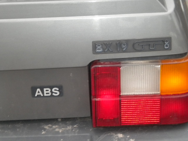

DSCN0297.JPG [ 78.85 KiB | Katsottu 10649 kertaa ]
 Viestin otsikko: Re: mitä mieltä
ViestiLähetetty: 02.04.2010 09:45
Viestit: 20
tässä olis kuvaa. bx seissyt marraskuusta 2007 asti kerrostalon parkkipaikalla. onneksi asvaltilla muuten varmaan olis kasvaneet rairuohot lattian läpi. hyvin on vesi ja lumi pitäneet auton pitäneet puhtaana
DSCN0295.JPG [ 15.71 KiB | Katsottu 11818 kertaa ]
ViestiLähetetty: 02.04.2010 10:06
juha48 kirjoitti:
Et sitten yhtään pienempää kuvaa löytänyt. Tuosta kun ei oikein saa mitään selvää. :roll: Edellisessä viestissä se tyyppikilven kuvakin oli isompi.
