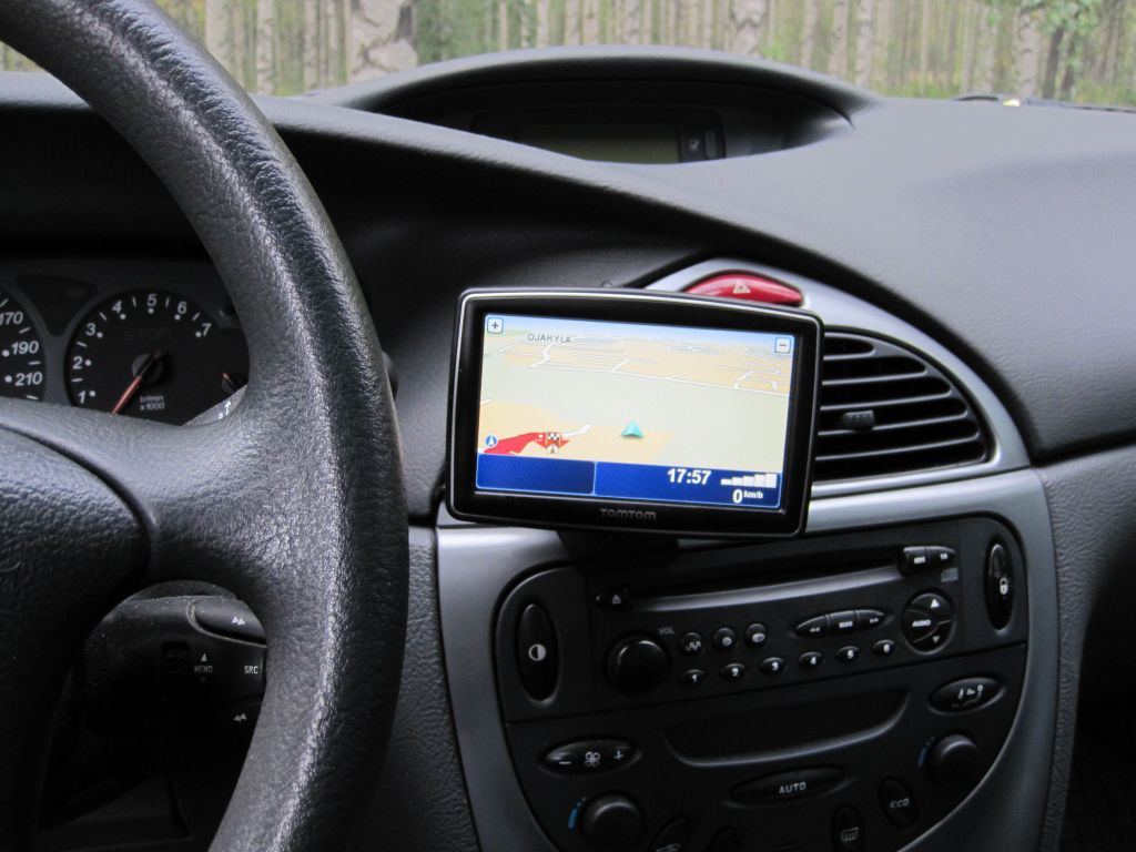

Annoin periksi tarpeilleni/haluilleni ja hankin navigaattorin - malli Tom Tom'in XXL IQ 5":n näytöllä. C5:n, vm. -02, kojetaulussa on kokoa ja ehkäpä näköäkin, mutta sen suunnittelussa ei navigaattorin jälkiasennus ole ilmeisesti ollut esillä - ainakaan merkittävällä painotuksella. Mielestäni paras paikka sille on ohjauspyörän n. klo 14:n ja kojetaulun yläosan keskellä olevan vasemmanpuoleisen ilmasuuttimen välimaastossa. Ja tähän kiinnitykseen löytyy saksalaiselta Arat'ilta kiinnityspalikka, joka Arat'in kotisivuilta löytämäni kuvan perusteella tulee juuri tuon ilmasuuttimen vasemman puoleisen ritilän tilalle. Ja tähän kiinnikkeeseen sitten kiinnitetään omalla kiinnityssydeemillään navigaattori. Ja kysymykseni kuuluukin kuinka tuo ilmasuuttimen vaakatasossa keinuva ritilä irtoaa paikaltaan? Rohkeasti vetämällä kenties?
Käytän myös asiantuntemustanne hyväkseni ja kysyn onko joku muu asiallinen paikka navigaattorille C5:n kabiinissa/kojetaulussa? Sijoituksessa myös huomioitava tuo ei ihan pieni navin naamataulun koko, koska näytön halkaisija on luokkaa 5" - muut mitat millimetreissä 135 x 90 x 26. Lisäksi tietenkin tuo kiinnikkeen paksuus.
Edellä esittämääni liittyy myös se, että eilen yritin sinnikkäästi Arat'in Online kaupasta tilata tuota kiinnityssysteemiä, mutta sinnikkäistä kolmella eri selaimella tehdyistä yrityksistäni huolimatta on onnistunut saamaan tilaustani läpi - po. kaupan asiakkaantorjunta filtterin tahto oli oli voimakkaampi kuin minun!? Onkohan Teillä kenelläkään moisesta kaupasta tilaamisesta kokemuksia?

Kiitokset Joukolle. Tuon Brodit'in kiinnityssysteemin tiesin ja sehän kätevästi kiinnittää navigaattorin, mutta edelleen pulmani on kuinka ja mihin kätevästi kiinnittäisin tuon Brodit'in pitimen. Tuo Arat'in systeemi ratkaisisi juuri tuon kiinnityksen kojetauluun - ja nähdäkseni myös myös varsin käyttökelpoiseen paikkaan.
Kävin juuri äsken kiinnittämässä kojelautaan sellaisen self adhesive-kiekon - halkaisijaltaan n. 60 ... 70 mm. Tämän kiekon sileään pintaan kiinnittyy sitten navin kiinnike. Lähin riittävän tasainen paikka kojelaudasta sille kiekolle löytyi hieman kojetaulun keskiviivan oikealta puolelta. Sen verran ehdin äsken 'ottaa tyyppejä', että totesin seuraavaa:
- 5":n näytöstä pystyy vielä tekstiä lukemaan ja kuvankin näkee tuoltakin matkalta, mutta...
- on hieman liian kaukana kuljettajasta, että siihen hyvin yltäisi ohjeita näpyttelemään ja
- on 'liian hyvin' ulkoa tulevassa valossa.
- on kamalan näköinen kokonaisuus 'keskellä kojetaulun autiutta'!
Mutta lähtökohtani olikin se, että kyseessä on tilapäisasennus huomenna alkavaa matkaani varten.
Sanoisin vielä, että kun saan navin tuohon suunnittelemaani paikkaan, niin on se vähän ulkonäkökysymyskin, mutta erityisesti käytettävyys! Silloin se on juuri mukavasti näkyvillä ja myös hieman kojetaulun suojassa ulkoa tulevalle valolle (luettavuus) ja mukavasti yltösällä kurottelematta.
Mutta, mutta... Kuinka se kojetaulun keskiosan tuuletusritilä irtoaisi vaurioitumatta?

Ei sitä tuuletusritilää tarvitse poistaa, ainakaan jos hommaat sen Brodit-kiinnikkeen. Se painetaan sen suulakkeen ylä- ja alapuolella oleviin rakoihin. Valitettavasti en nyt löydä kuvaa tuosta, mutta tiedän sen 100 % varmaksi kun olen sellaisen laittanut kiinni.

No niin, työ on saatu loppuun tehdyksi - viimeinkin. Aikaa kului eniten tuon Proclip'in pidikkeen odotteluun, mutta mielestäni se kannatti.
Nyt navigaattori on ratin kehän n. klo 14:n ja kojetaulun keskellä olevien tuuletus suuttimien vasemman puoleisen välissä. Siihen yltää mukavasti ja on sen verran lähellä, että 5":n näytöstä tämmöinen vanhempikin jotain näkee.
Oheisesta linkistä löytyy pidikkeen valmistajan kuvamateriaalia teemasta, jos jotakuta sattuu kiinnostamaan:
http://www.brodit.com/productinformatio ... iment=s101
Kiitän kaikkia avusta ja kommenteista.

No niin. Hyvää kannatti odottaa. ;)
