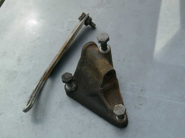

Jyväskylässä oli huoltotauko, kun laturin laakerit alkoivat ulista. Velimiehen kanssa vaihdettiin laakerit ja matka jatkui. Ongelma taisi johtua toisaalta siitä, että hihna oli liika kireällä, mutta osittain myös siitä, että laturin kiinnitys ei ole aivan oikeanlainen, eli on hieman virityksen oloinen. Tämän vuoksi kapistus taitaa olla aivastuksen vinossa ja laakerien kuorma siten vääränlainen. Tässä voisinkin kysyä, löytisikö joltakulta ylimääräisenä sitä ilmeisesti H:n muotoista kappaletta, jolla tuon laturin tulisi kiinnittyä "TRE"-moottorin lohkoon? Joku aiemmista omistajista on jollain tapaa onnistunut hävittämään ko. osan ja laittanut tilalle nykyisen "pielavetisen".

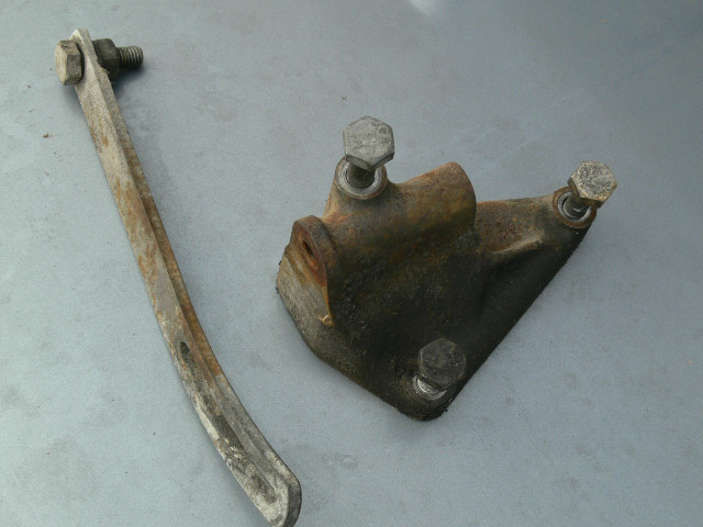

Åke!
Tämän näköistä metallia löytyi lohkon kyljestä paikalta, jossa joskus on ollut laturi.
Voit vaikka soitella, jos näyttää sopivalta. 040 558 31 71
laturin raudat.jpg [ 89.25 KiB | Katsottu 7563 kertaa ]
laturinraudat2.jpg [ 86.35 KiB | Katsottu 7561 kertaa ]

Jep kiitoksia Jptcoolille vaivannäöstä. Valitettavasti, kuten puhelimessa totesimmekin, nämä osat eivät ole sellaisia joista minulle olisi iloa. Minullahan on kyseessä sellainen tre-malli jossa on ilmastointi ja se taitaa nyt muuttaa hieman rakennetta. Laitanpa tuonne "Ostetaan" puolelle ilmon, jos vaikka joku sieltä osaisi asiassa ottaa yhteyttä.
