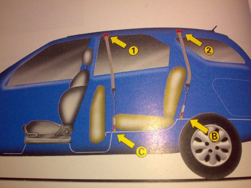

Tuo on Xsaran alkuperäinen koiraverkko. Alunperin tarkoitettu kiinnitettäväksi takapenkin taakse kattoon, mutta (ainakin minun) Xsarassa on kiinnikkeet myös etupenkkien takana katossa. Käytin mukana tulleita kiinnikkeitä kiinnityksessä.

Tuo Saaran koiraverkolle on alkuperäisiä paikkoja kaksi eli etujakkaroiden takana ja takapenkkien takana katossa alhaalta tulee "liinoilla" tai hihnoilla kiinni noita ei itselläkään ole.
Eilen sain aikapaljon tehtyä tota kalulaatikko otan kuvan kun menen himaan jos muistan :oops:
Ja voin katsoa jos auton ohjekirjasta saan skannattua tuon verkon kiinnitys idean :)

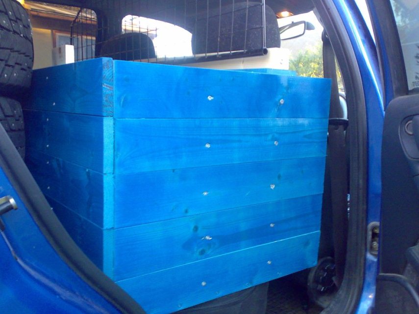

Tässä nyt pari kuvaa Omastanäkemyksestä ja tuo nyt on tarkoitukseltaan ok omaan käyttöön.
Koiruuksien takia tuota farkkua tulee väsättyä.
Ja laatikko on kiinnitetty kuormaliinoilla neljästä pisteestä.
Ja tuosta omasta tosiaan on kanssa istuin osa poistettu, jos konttorilla alkaavat itkemään muuttakoot tuon vaikka traktoriksi murtta laatikkoa en pura :lol:
Tilaa on käyttää myös "takajalkotila" johon mahtuu myös tavaraa, kun istuin osa ei ole tiellä.
Tiedoston kommentti: Lodju kontissa. Valmistuu..... Joskus...
280920101473.jpg [ 88.04 KiB | Katsottu 11222 kertaa ]
Tiedoston kommentti: Koiraverkon kiinnitys Xsarassa
280920101474.jpg [ 107.97 KiB | Katsottu 11223 kertaa ]
