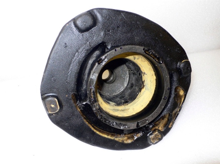

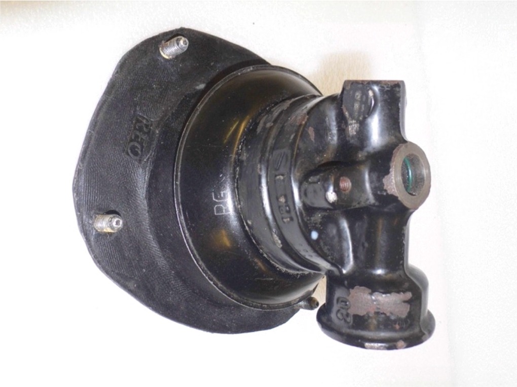

Tuli tehtyä alipaine/paineastia missä saa nuo silikoni muottien ilmaukset tehtyä ja valutkin alipaineessa. Tuli vain vähän liian pieni tuosta astiasta kun siihen mahtuu juuri nippa nappa
XM:n muotit ja kun Xantian laippa on vielä suurempi niin voi olla ette ainakaan tuolla pysty niitä
valamaan. Ensimmäinen valu meni pieleen liian ohuiden putkien takia ja toisessa kokeessa suurensin putkia ja laitoin lisää ilmausreikiä niin niitä tuli jo liikaakin, että veti laipan sivuista
ilmareistä massoja purkin pohjalle, vaikka ne oli todella pienet. täytyy tehdä lisää noita
muottipuoliskoja ja tehdä varovaisemmin noita ilmaus aukkoja.
Aikaa ja rahaa varsinkin palaa vähä liikaakin kun nuo raaka-aineet ei ole sieltä halvimmasta päästä. Jokunen aika vielä menee ennen kuin olen saanut nuo sellaisiksi kuin pitääkin ja vielä itse testaan
omalla miten voi lasketella hidasteidenkin yli ettei auton muodot pahemmin muutu niin kuin joillakin silikoneilla.
Yritän laittaa pari kuvaa tähän tuosta viimeisestä valusta missä pohjapuoli jäi vajaaksi ja laippa ei ollut ihan paikoillaan.
