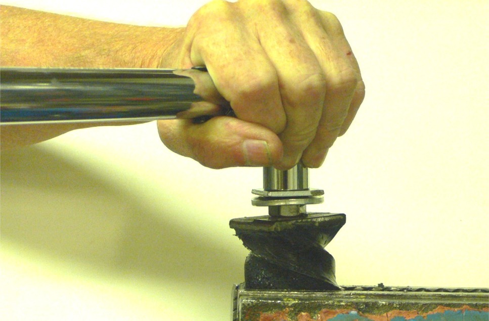

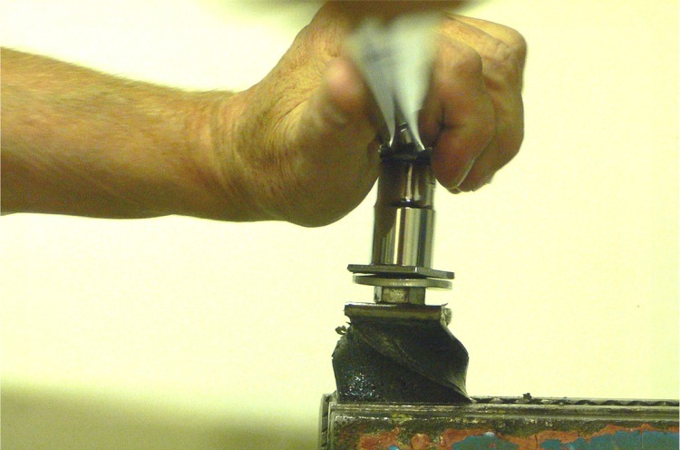

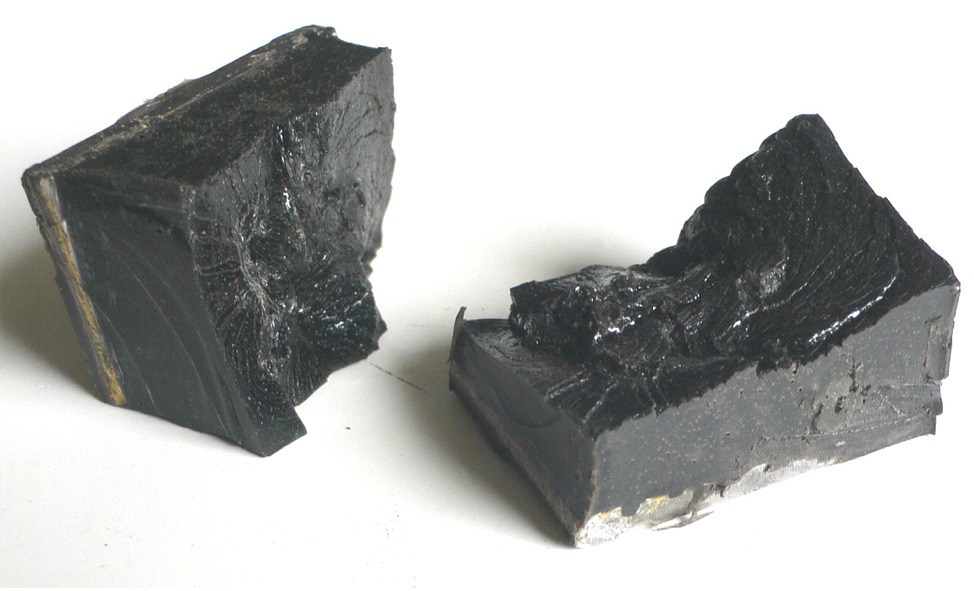

Asensin autoon testaukseen tuolla A 85 kovuudella valetun jousijalan.
Hyvältä tuntuu toimivuus ajossa.
Sitten testasin tuon kumin kierokestävyyttä ja raudassa pysymistä
kun on käytetty tuota 2-komponentti praimeria.
Sitkeää tuo on ja kesti hyvin kiertoa tuonne 140°:n paikkeille ja
murtui vasta 180° paikkeilla.
Kumin ja raudan kiinnipysyminen oli 100%, eikä minkäänlaisia
merkkejä irtoamisesta. Irti ei saa kuin taltalla ja vasaralla.
Tuon paremmin ei voi tarttuvuus onnistua.

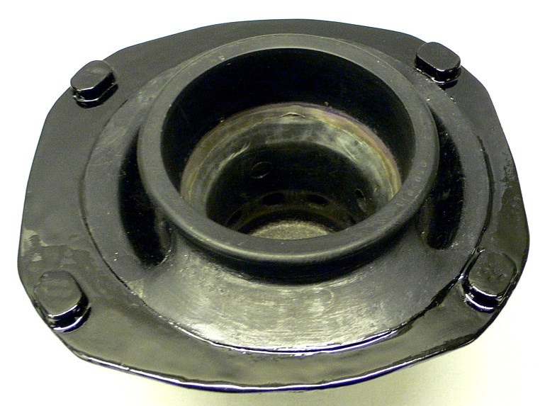

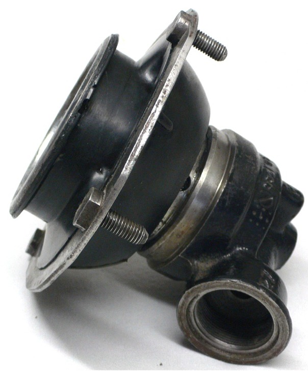

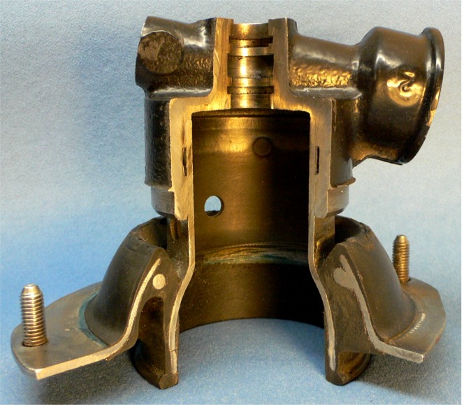

Valoin isoreikäisen oikean puolen jousijalan myyntikappaleeksi.
Tähän olen tehnyt uuden alapuolen muodon mikä on vahvempi
ja pitää paremmin tuon jousisylinterin suojaputkenkin hyvin
paikoillaan.

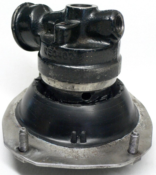

Tuossa talvirenkaita alle laitettaessa kun tarkastan aina jarrupalojen ja levyjen sekä etupään puslienkin tarkastuksen.
Lisäksi nyt oli hyvä tehdä tarkempi tarkastus myös uusituille jousijaloille.
Tuo oikean puoleinen ympäri kumitettu mistä tuo yläpuoli oli pahasti kumi kupruillut
ruostumisen takia, mutta kumi alapuolella vielä hyvin kiinni sekä ainoastaan noissa
kolojen pohjassa missä on tuo ohut kumiosa kumminkin jo revennyt niin päätin tämän
ympäri kumittaa niin että alapuolen kumit saavat jäädä sellaisiksi kumikerroksen alle.
Koska nuo repeämät eivät vielä anna aihetta koko puhdistamiseen kun niillä pystyy
vielä hyvinkin ainakin pari vuotta ajamaan ja on hyvä seurata kuinka paljon tuo
korjaustapa antaa lisäaikaa.
Heinäkuun puolivälissä tuon autoon laitoin ja nyt kun sitä tarkastin niin revennyt oli
jo uudelleen samasta kohdasta koska siinä ei ole kumipaksuutta kuin noin 2mm.
Näin laitettuun ei saa tuota läpitulon estävää rengasta.
Silti uskon tälläkin tavalla korjatun kestävän hyvin kun kaikki ruoste on poistettu
jousijalan yläpinnoilta ja alapuolen metallipinnat myös puhdistettu niin kosteus ei
pääse mistään tuon vanhan kumin ja metallin väliin ja yläpuolen ruostuminenkin
saadaan pysähtymään.

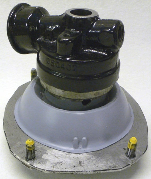

Tuo vasemman puoleinen kovemmalla kumiseoksella oleva jousijalka minkä
laitoin autoon syyskuun puolivälissä siitä on helppo seurata mahdollisia muutoksia
kun ei ole tuota peltikaulusta.
Tässä on alapuoli vielä tuo matala malli, mutta jousijalassa ei ole minkään laista
muutosta näkyvissä miltään osin ja toimivuus / liikkuvuus OK.
Kumiseos mitä tulen jatkossakin käyttämään on tuo kovuudeltaan A 85 oleva
polyuretaanikumi ja kaksi komponenttisella primerillä tartunta varmistettu.
Ajakaahan varovasti kun nuo liukkaat kelit ”meinaa aina yllättää”.
Nautitaan hyvistä ja mukavista autoista ja haaveillaan C9:tä on meinaan HIENO !!!

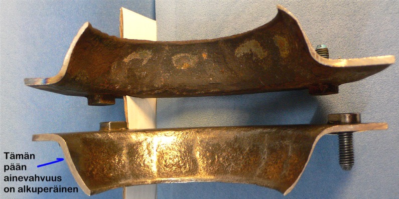

Alapuolissa oli sitten jo muuten kovempi työ puhdistaa, mutta molemmissa jousijaloissa kumi oli helppo irrottaa reunoista kouru taltalla ja vasaralla.
Ensi silmäyksellä näytti että kumi olisi hyvin kiinni, mutta kun painoi taltan kaaren reunaan ja aloin vasaroimaan niin tuo kumi olikin aika heppoisesti vain paikka paikoin vielä laipassa kunnolla kiinni.
Nuo reunat kun hakkasin ensin irti niin molemmissa siinä samalla huomasi kun ruostepölyä tuli tuota vasaroidessa. Muuten kumit olivat todella lujasti kiinni laipoissa.
Varsinkin tuo pitkällä alapuolella oleva on todella hankala puhdistaa koska kaulus ei lähde pois niin tarvitaan montaa työkalua jotta saa kunnolla puhdasta jälkeä.
Näiden alapuolien ruostealku oli todella vähäinen, mutta tässä juuri piilee näiden vika kun alapuolella
kosteus pääsee jatkuvasti tuon kumireunuksen väliin kumin liikkuvuuden takia niin sieltä alkaa myös
ruostuminenkin nopeammin ja huomaamatta etenemään ja kumi irtoamaan aina enemmän kunnes repeää.
Tuossa muutamaa laippaa puhdistettaessa mitkä ovat olleet jo kunnolla ruosteessa, että niittä täytyy alasinta vasten jo oikein kunnolla vasaroida koska ruoste on muodostunut jo ohkaisiksi kerroksiksi.
Tuo ruoste on yllättävän kovasti kiinni ja se on saatava kaikki pois.
Sen kyllä oppii äänestäkin kuulemaan koska se on puhdas ruostekerroksista.
Onneksi oli yksi laippa minkä kanssa sai oikein kunnolla tuota harjoitella ja sen jälkeen ovat minulle tulleet jousijalat tuota lukuun ottamatta kaikki vielä korjauskelpoisia vaikka minulla on aika tiukka vaatimus tuo laipan tasosta minkä uudelleen valan.
En ala ruostuneita hitsaamalla täyttämään vaan ne on todella oltava hyvässä kunnossa.
Niin kuin jo aiemmin olen ilmoittanut sen, että kuppiosassa ainevahvuus saa olla vai yhdeltä neljäsosalta
olla ohentunut puoleen alkuperäisestä, mutta sekin vain pieneltä alueelta.

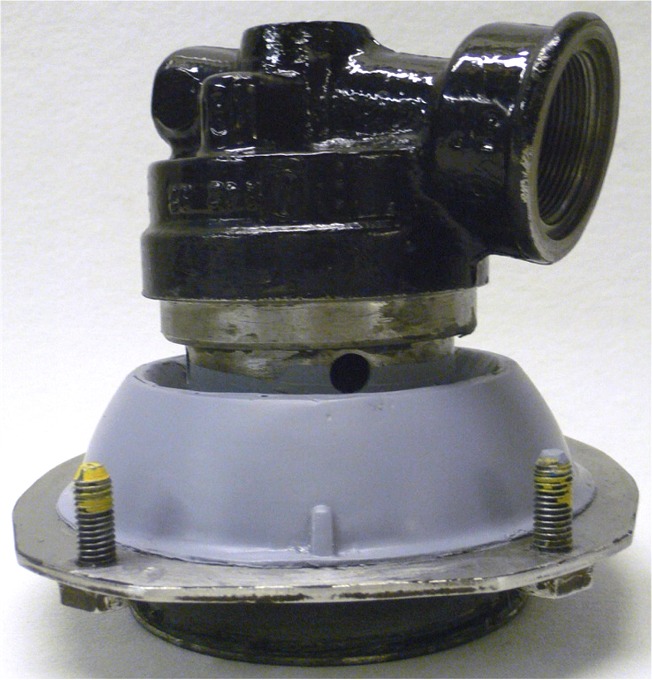

Laitan heti lisätietoa myytäviin kun saan valmiiksi myyntikuntoon.

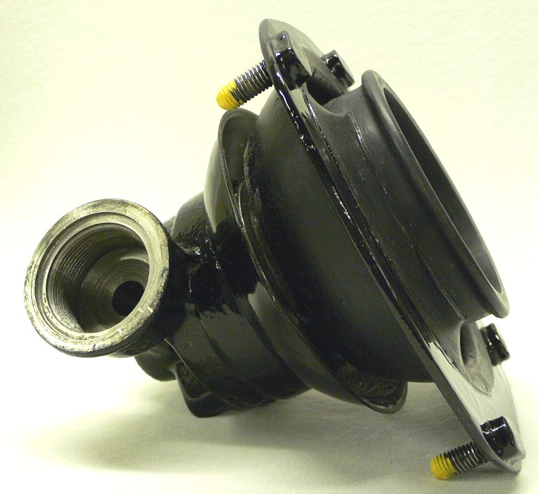

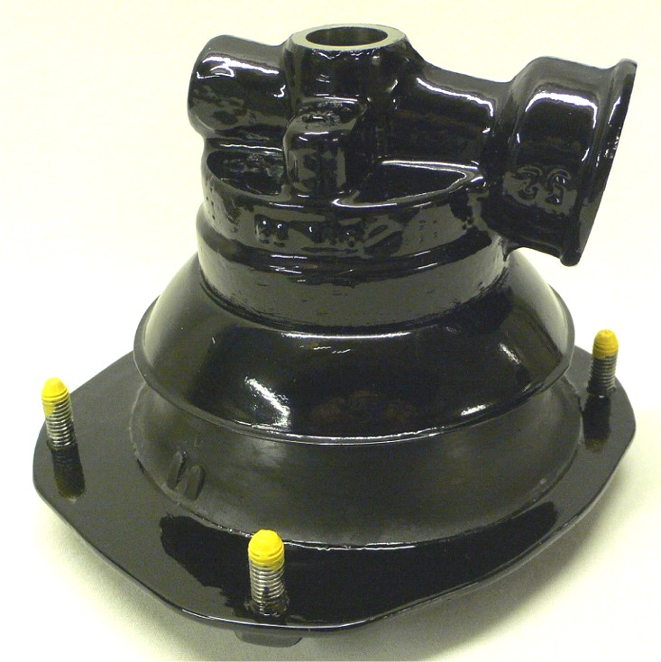

Kuvassa on vähän osviittaa mitä laitan tuohon lyhyemmällä olapuolella olevaan jousijalkaan.
Alapuolen pidennyksen takia siihen keskiosaan joutuu hisaamaan myös jatko-osan.
Nuo ei ole vielä siinä kunnossa että voisi kumittaa, kun vaatii vielä lisätyöstöä.

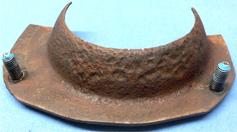

Tässä raaka-aineita odotellessa aloin muokkaamaan uutta muottia ja samalla teen pikku korjauksia ja muutoksia malliin.
Suurin muutos tulee pitkällä alapäällä olevaan jousijalan alapuolelle johon teen samanmallisen
vahvistuksen kuin matalammassa mallissa.
Alapuolen kerkisin jo puhdistamaan kun en huomannut ottaa niistä kuvaa.
Parhaan pinnan noihin muotteihin saa näköjään kun pohjamaalaa mallin niin tulee tasaisempaa
jälkeä muottiin ja lopputuloskin on paremman näköinen.
Yläpuolelle muodon takia täytyy tehdä vielä koevalu kun siinä on läpitulon estorenkaan
kohdalla kumin paksuus ohentunut sisäpuolella, että ei ole liian ahdas kumin tasaisen valun
aikaansaamiseksi.
Yläpuolelta pari kuvaa malliksi.
Yläpuolen kumille uusi malli edestä.jpg [ 97.99 KiB | Katsottu 23248 kertaa ]
Yläpuolen kumille uusi malli takaa.jpg [ 106.4 KiB | Katsottu 23248 kertaa ]

Ensimmäinen valokoe uusille kumin muodoille tehty.
Valu onnistui kohtalaisen hyvin.
Uusi muottisilikoni mitä näihin käytin oli maahantuojan mukaan helpompi ilmata, mutta valumuotteihin
se ei näihin muotoihin ole riittävän hyvää koska jo ensimmäistä valua pois otettaessa repeili.
Täytyy palata tuohon vanhaan kestävämpään muottisilikoniin.
Yläpuolen kumille uusi malli edestä valettuna.jpg [ 112.95 KiB | Katsottu 23143 kertaa ]
Alpuolen kumille uusi malli takaa valettuna.jpg [ 83.14 KiB | Katsottu 23143 kertaa ]

Nyt kun on tullut näitä liikaa ruostuneita hylättyjäkin missä ainevahvuus ei ole mielestäni riittävä tuon kiinnityslaipan kestävyyden kannalta, koska voi tuo laipan ”kuppi” revetä kovemmasta jousen iskusta.
Tämän antoi mahdollisuuden tehdä tällainen mallijalka missä näkyy tuo läpitulon estorengas ja sen sijainti.
Tuo on tarkoituksella n. 1,5mm irti laipasta jotta kumin valaminen onnistuu paremmin eikä jää ilmapusseja
mihinkään. Rengas on hitsattu useasta kohdasta kiinityslaippaan.
Keskiosan alapään n. 9mm jatko näkyy myös selvästi ja sekin on hitsattu saumasta muutamin kohdin.
Tuo jatkorengas pitää tuon alapään kumin hyvin muodossaan.
Kun tein tämän jatketulla alapäällä olevan mallin ja jonkun ajan kuluttua huomasin kumin antavan periksi kun sitä puristi niin päätin laittaa näihin tuon jatkorenkaan alapään kumin vahvistamiseksi.
Rengas taisi jäädä pois kahdesta ensimmäisestä jousijalasta mitä valmistin tällä mallilla.
Kuvasta voisi päätellä että tuossa laipassa näyttäisi olevan kohtalaisesti ainevahvuutta, mutta tuo vasemmanpuoleinen leikkauskohta osui sellaiseen harjanteeseen mikä onkin paksumpi kohta.
Leikkaus sentinkin kumpaankin puoleen niin vahvuutta ei olisi enää ollut kuin puolet tuosta.
Laitan kuivia lisää vielä myöhemmin tuon laipan ruostumisen muodoista.
Etujousen leikattu mallijalka.jpg [ 115.26 KiB | Katsottu 22131 kertaa ]

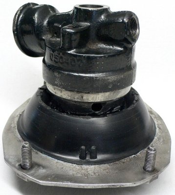

Näissä kuvissa näkee mitenkä ruostuminen tuossa laipassa yleensä etenee kun kumi on kokonaan irti laipasta.
Laipan alapuolelle jää paksumpia harjanteita pystysuunnassa n.3-4 cm välein jossa ruostuminen
harjanteissa on puolet vähäisempää kuin mikä on suuremman alueen ruostuminen. Olipa vaikeasti sanottu.
Eli jos laajempi ruoste syöpynyt 2 mm niin harjanteessa on syöpymä n.1 mm
Kuvassa ylemmän laipan alapinnan kupin kaarella on vielä runsaasti pahoja syöpymäuria.
Tämän laipan yläpuolen kuvassa on tapahtunut kumin alla kauttaaltaan pahoja syöpymiä.
Tämä ylempi (ei kiiltävä) ruostunut laippa tuli toisena vaihtojalkana kun myi kunnostetut jousijalat.
Ja uskokaa, että tämä oli vielä näistä tulleista se ”parempikuntoinen” pikaisen puhdistuksen jälkeen.
Ja näillä syöpyneillä on vielä ajettu vaihtoon asti. Tässä on ollut hyvää tuuria ja varma asia näiden
kestävyyteen on ollut vain se, että molemmissa jousijaloissa oli kumi täysin ehjä ilman mitään repeämiä.
Siis. Kumi on irronnut laipasta ehjänä ja vain sisäosassa täysin kiinni.
Näiden on täytynyt olla irti jo useamman vuoden.
