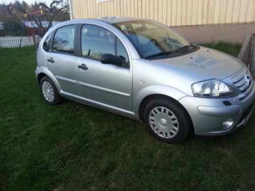

Ajattelin alkaa kirjoittamaan tästä uusimmasta tulokkaasta omaa juttua.
Tarkoitus on ajella seiskan eteen kakkonen, eli 200.000 kilometriä, olkoon nyt sitten todellinen "kestotesti".
Auto löytyi Helsingistä, täydellisellä huoltohistorialla ja sopivilla kilometreillä, sekä hinnalla varustettuna.
Auto on erittäin hyvin pidetty, siisti sisältä ja ulkoa. Kahdet renkaat.
Koe-ajolla ei mitään hälyttävää, muutama huomio:
Lexian tutkinnan tuloksena ei mitään vikakoodeja.
Alusta ja moottori alta täysin kuivat. Laturi pitää ääntä, täytyy seurata josko ääni muuttuu pahemmaksi ajan kanssa. Paisuntasäiliön nestepinta alle minimin ja takalokarin kaaressa lommo, sekä puskurissa muutama pieni halkeama.
Täydellinen huoltokirja (Veho) löytyi autosta.
Kotimatkalla pohjapanssari irtosi etupäästä, pikatutkimisen jälkeen hissuksiin mopiksen pihalle josta tykötarpeet pikakiinnitykseen, sekä samalla tietty paisuntasäiliöön lisää nestettä, max rajaan asti.
Kotona oikaisin lommon ainakin ulos, kiinnitin pohjapanssarin asiallisesti ja laitoin pölärit nipareilla kiinni, eivät lähde niin helposti mettähallituksen puolelle.
