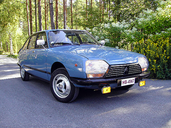

Tuli tällaista pienimuotoista projektia laiteltua kuntoon ja tänään auto sai kilvet ja palasi liikenteeseen. :D On taas yksi geesu liikenteessä ilahduttamassa meitä! Katsastusmieskin ihmetteli, että mistä näitä löytyy? No jokainen voi vain arvailla? ;)

Voi herranen aika, kyllä onkin nätti! Onneksi olkoon!

Voi mahtavaa! Onks tässä juuri myös orkkis konekin? Upee vehjes!

Auto on ihan orkkiskuntoinen kaikin puolin ja moottori on G13/625. 1299cm3 ja 65 hv. Clubissa ja Pallaksessa oli G12/612. 1222 cm3 ja 59 hv. Nyt vain testiajoa ja pientä hienosäätöä kun ilmatkin ovat näin suosiollisia. Toistaiseksi ei öljyvuotoja/muitakaan suurempia murheita ole ilmaantunut. :D

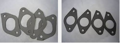

Tuon koneen kannen virtaukset ovat muuten aidosti huippusäälittävät koska kaikissa 1300 GS/A koneissa on pyöreät kanavat. 1220 koneissa on suorakaiteen muotoiset. Kuvassa 1220 inlet manifold muoto ja 1300 manifold. Ero on merkittävä.
Laitoin kerran 1300 koneeseen 1220 kannet nokkineen.... Koneen kierrosluku nousi yli 1500 rpm. Maksimi kiepit oli melko liki 8000 rpm. Kyllä vingahti :D
