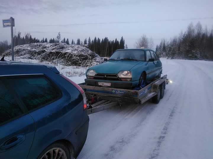

Projektia pukkaa. C5 vaihtui saappiin ja olo oli jotenkin onneton. Eikä vts rautajousineen riittänyt poistamaan kaipuuta maanmainioon hydraulialustaan. Vuosien saatossa on ollut useita xm:iä, bx:iä, xantia ja pari vitosta mutta nyt oltiin jännän äärellä. Auto mistä ei ole mitään kokemusta. Ei tekniikasta, ajotuntumasta, en ole ikinä tainnut nähdä edes livenä. Vallan loistavaa. Raahasin raadon kimppatallille ja kaveri tokas vaan että no, ei toi niin ruma oo ku BX. Katsoin hetken aikaa pöllämystynyt ilme naamalla. Kaveri jatkoi.. toi on vaan semmonen museoautomaisen ruma, bx on vaan..ruma. mitäpä sitä foorttimiehen kanssa makuasioista kiistelemään. Kait sitä tietyn leiman sai jo nuorena ku kaverit ajeli kuka milläkin ja itse 10 vuotta vanhalla Bx leaderilla millä surruuttelin kolmatta vuotta menemään. Kuvia pistän gsa:sta jos osaan, vielä en ole osannut. Etujousisylinterin vaihdoin ja nousi mokoma ylöskin. Lattiamaton poistin ja ihailin tallin lattiaa sujuvasti samalla kun istuin gsa:n takapenkin paikalla mietteissä että kyllä perkele vielä kesällä istun takapenkillä aallonmurtajan päässä, gsa kilpien välissä ja nautin pullon punaviiniä vaikka en siitä tykkääkkään.

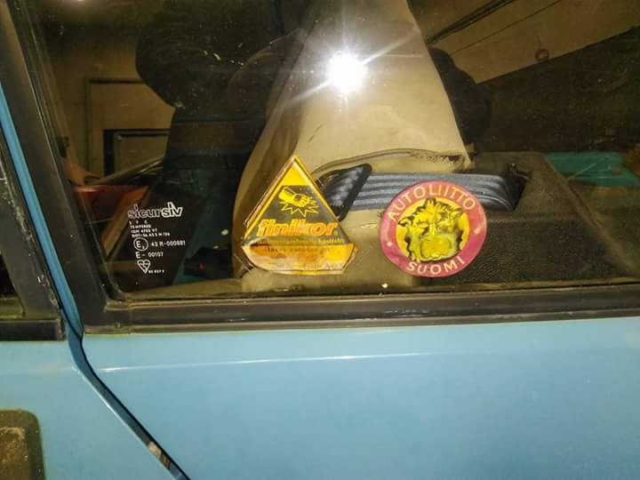

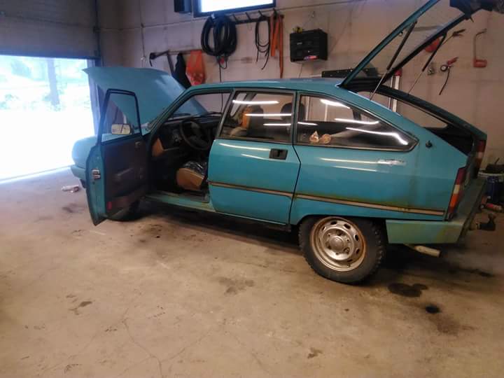

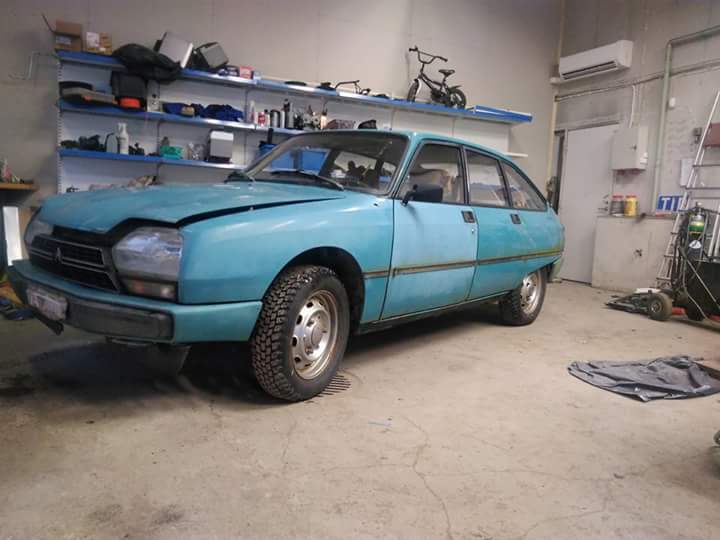

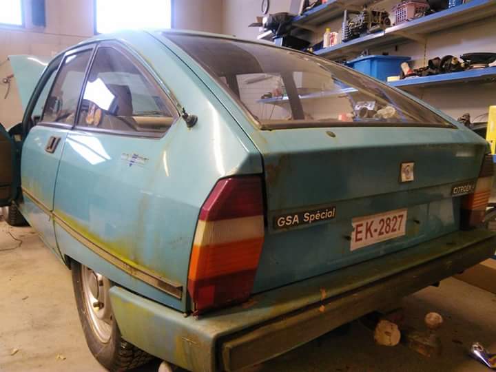

Tuossa vielä onnistumisen hetki kun sittari nousi onnistuneesti ylös etujousitolpan vaihdon jälkeen. Seuraavaksi kiteydytään hitsailuhommiin..myös käynti on hiukan hukassa johtuen varmaan pitkistä seisomisista. Kaasarin putsailua jne. Tulpat vaihdoin. Myös latauksen ja öljynpaineen merkkivalot ovat pimeänä.

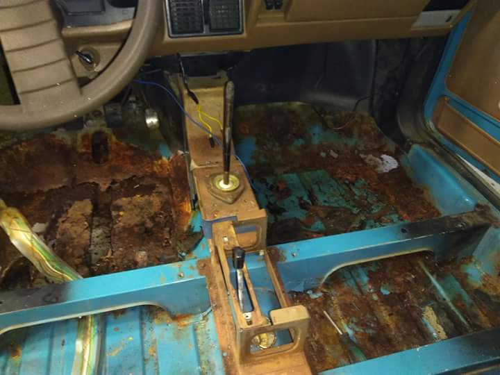

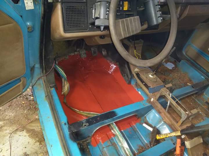

Kiitos toivotuksista, sitä tarvitaan.. ja varmaan neuvoja ja kaikkee. Saakohan näihin lattian korjauspeltejä enää mistään? Inhottavin on tuo kuskin jalkatila tuplapelteineen ja tietty syöpynyt etukelkan kiinnikkeeseen asti. Sitten lisää kuvasaastetta :lol:

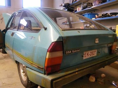

Vielä parit kuvat.

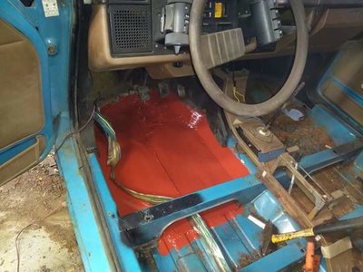

Hiljalleen etenee..kuskin jalkatila ja helma kytöstelty. Vetokoukku ja takapuskuri irroitettu, sieltä löytyi hiukan lisää pellintarvetta, takimmainen poikittaiskotelo täytyy rakentaa uusiksi.

Hitsasit sitten etukelkan kiinnityspulttien kolon umpeen jarrupolkimen alta ? :shock:
 Viestin otsikko: Re: Citroen gsa special vm.82
ViestiLähetetty: 10.02.2018 20:24
Viestit: 38
Ei kun tuosta puuttuu vielä se sisempi pelti mihin tulee se kurkistusluukku noille pulteille.

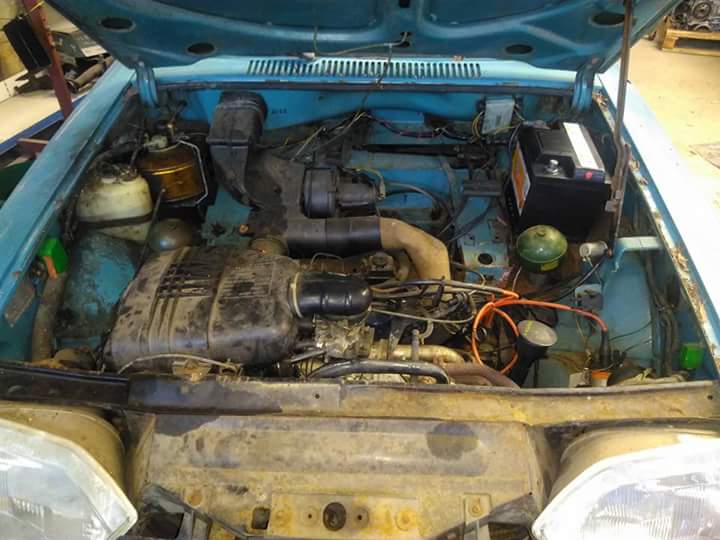

Tämä sai toissapäivänä alkuperäisillä numeroilla olevat kilvet ja vuoden ajoaikaa :D ongelmana on toimimaton laturi joka aluksi pelasi kun vähän kolkutteli mutta lakkasi pelaamasta kokonaan, Pystyykö tuohon vaihtamaan hiilet laturin ollessa paikallaan? Laturi on ducellier 40 erillisellä jännitteensäätimellä. Ainoat numerot mitä takaa löytyy on ducellier 40 13 62b..

Muistakseni laturi voi irrottaa helposti, hihna jää sitten paikallaan tossa kehyksen sisällä.

Hyvä juttu jos se mahtuu tulemaan siitä peltikotelosta, katsoin ensin että joutuu purkamaan koko keulan :lol: uusi laturi tulee huomenna ja oli senverran edullinen etten suuremmin ala tuota vanhaa ihmettelemään tässä vaiheessa, kiitoksia Siert neuvosta.
ViestiLähetetty: 25.05.2018 18:05
ei mitään keulaa tarvii purkaa . kyllä riittää kun ottaa laturin kouraan . kun vähän kattelee , niin huomaa metkut
