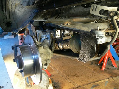

Ei niistä korvakkeista mitään lähikuvia ollut. Tuon kuskin puolen tein muistaaksen 80x80x3 profiiliputken pätkästä askartelemalla, hanttarin puoli orkkis.
takakelkka1.jpg [ 72.54 KiB | Katsottu 9311 kertaa ]
takakelkka2.jpg [ 67.1 KiB | Katsottu 9311 kertaa ]
