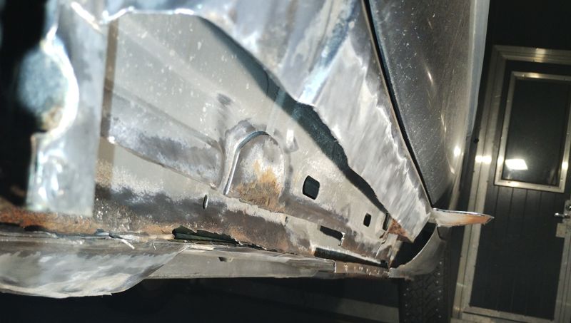

Ostinpa taas vaihteeksi halvimman myynnissä olleen xantian, kun entinen dieselpaku meni kaupaksi. Reilut kaksi vuotta seissyt ja siihen nähden yllättävän toimivan oloinen. Alusta kuin oikeassa sitikassa, sisusta kunnossa eikä edes haise pahasti mädäntyneelle sisältä. Ei abseja eikä ilmastointia, sähkölasit sentään on sattunut mukaan.
Perus puolavika löytyi, sillä parani käynti kummasti, kun vaihtoi vähemmän turvonneen puolapaketin entisen tilalle. Tais vaan tulla uusi ennätys xantian helmaremontin syvyydestä omalle kohdalle, melkein kuin xm :shock:

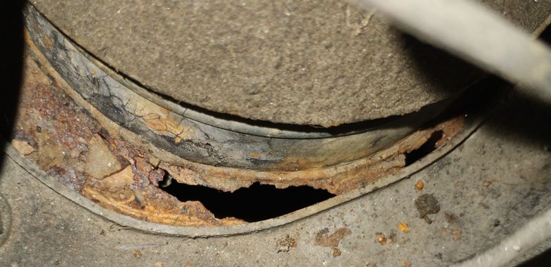

Etutolpan yläpää on myös hieman heikossa kunnossa

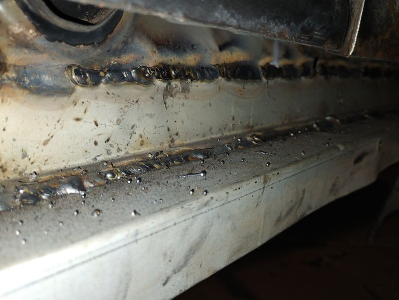

Kuskin jalkatila ois taas kunnossa, pysyy vesi ulkona ja sisällä... Enään pitäis tehdä kotelon "väliseinä", b-pilarin lähtö, tunkkauspaikka ja helma, kai se tuosta vielä ihan hyväksi muuttuu. Kun kotelot on tyhjätty lehdistä ja keväällä perusteellisen pesun jälkeen ruostesuojaa sen.

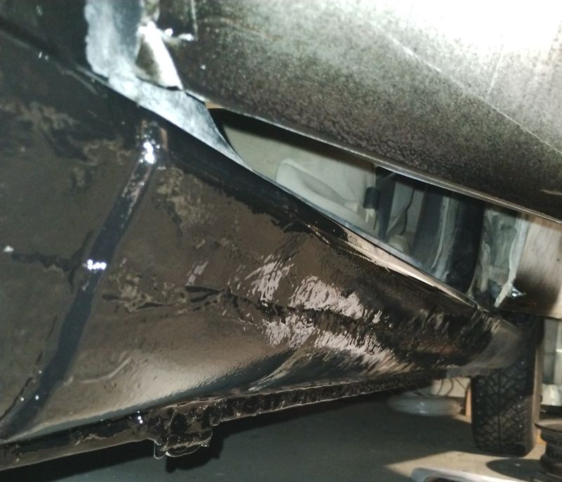

Ei aivan täydellinen, vähän virheet lisääntyi, kun vedin peilikirkkaan musta suoraan hitsausten ja teollisuusepoksi pohjamaalin päälle. Jospa se siitä vähän häipyy, kun laittaa kiveniskumassaa ja lisää mustaa...
