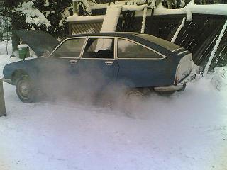

Hankin netistä löytämäni Geesun tammikuussa ja projekti on saatu käyntiin. Pieniä puutteita vielä on, mutta ei mitään ylitsepääsemätöntä. Kesällä olisi tarkoitus näyttää autolle öljysoraa. Kuvia lisää kuvablogissa.

Tästä tulee kyllä TOSI hieno peli!!! :D Millonhan pääsis koeajolle/kyydille?

Kyl mää epäilen, että toukokuun aikana pääset keinahtelevan geesun rattiin :)

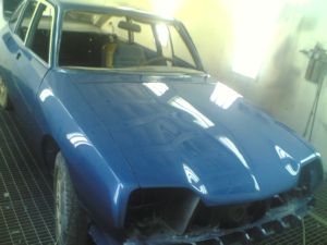

Nyt on auto vihdoin ja viimein saanut sinisen kiillon päällensä. Koitetaan kasailla pikkuhiljaa....... mitä kevätkiireiltä ennättää.

Hieno !

Sopiikos, sitä maalauksen hintaa tiedustella, nyt kun auto on maalattu? Ja pieni toive, kuvat voisi linkittää/asettaa semmoisen kokoon, että niistä näkisi jotain ;)

Auton maalauksen hinnaksi muodostui 750 €. Tämä sisältää pohjatöitä jonkin verran.......... itse tein osan niistä, sekä 3,5 litraa sinistä maalia (base), lakkaa tarvittava määrä, pohjamaalit ja tietenkin oppilastöissä kuluvaa pakkelia muutama purkillinen. 8-)
Itse olen tyytyväinnen lopputulokseen. Konepeitossa ja katossa on jokunen roska sattunut leijailemaan maalipintaan, mutta ajan saatossa vahailemalla kyllä siitä silenevät. Muutama pieni kiveniskua muistuttava lommo on jäänyt. Olosuhteet huomioon ottaen kuitenkin ihan tyydyttävää tasoa. :D
Kuvat olen laittanut alussa mainitsemaan kuvablogiin(mainittu ylhäällä projektin aloitusviestissä). Kuvien koko ja laatu ei kyllä ole kehuttava, koska suurimman osan olen ottanut kännykällä. Kamera kun ei sattunut olemaan joka käänteessä mukana. Pyrin ottamaan parempia kuvia ja pitämään kameran paremmin lähettyvillä jatkossa. :oops:
