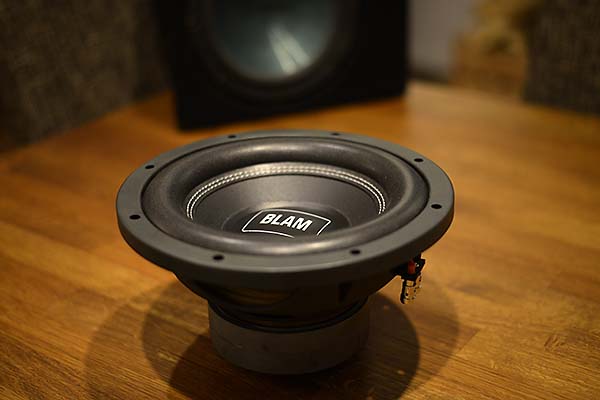

En tiedä vielä koheneeko, mutta kaikkea pitää kokeilla. Tuon kun ruuvaa Kappan tilalle niin sitten on koko kaiutinsatsi BLAM:ia.
Olen tykästynyt niin noihin pää-äänialueen BLAM:eihin, että teki mieli kokeilla myös subiosastolla.

Asennettu. Karkeat säädöt haettu ja pitkä lista biisejä kuunneltu. On näissä jotain taikaa, ihan huomaamatta tulee vaan uppouduttua musiikkiin.
Ilmeisesti myös kohtuuhinnalla on mahdollista valmistaa musiikinystävälle sopivia kaiuttimia/elementtejä, kun tietää mitä tekee. Ja ilmeisesti tämä Guy Bonneville taitaa tietää. 8-) Toki tiedossa oli miehen meriitit Focalilta, mutta silti olen yllättynyt näistä hänen omista tuotteistaan.
En siis väitä, että nämä BLAM:it olisi paremmat kuin aiempi DLS (diskantit) + Infinity -kokoonpano, mutta ihan tasan erilaiset nämä on. Musiikki tulee aika iholle, preesens on jokseenkin voimakas.
