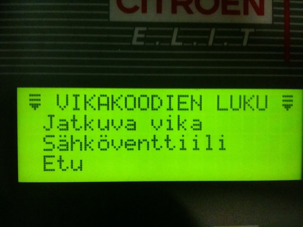

Tänään Activa sai tuoreen leiman :) Taas voidaan hyvin mielin ajella.
Vikakooditkin tuli luettua:
Tuollaista herjasi jousituksessa, sitten mittailtiin solenoidia, eikä puhu mittään, eli se nähtävästi on sökö ja sen vuoksi jousitus on kokoajan kovassa tilassa.

Jatkuva vika... hehee :D
 Viestin otsikko: Re: Xantia Turbo CT Activa -97
ViestiLähetetty: 25.02.2010 08:16
Lexia taas sanoo vikakoodien nollauksen jälkeen hyvin optimistisesti "Ei enää vikoja". ;)

Tulsku kirjoitti:
Ei sano sitten jos siellä oikeasti on jatkuva vika :D

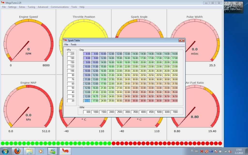

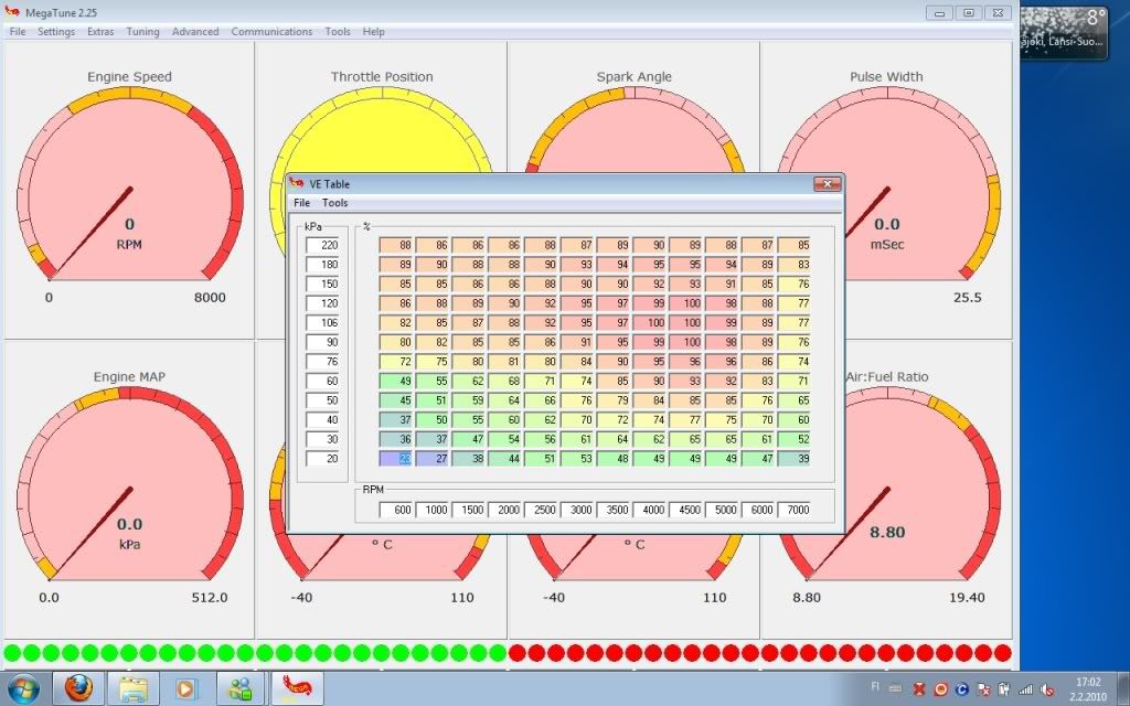

Tälläinen pika paukkupullo viritys tuli tehtyä :?
Tässä vielä bensa ja syttykartat jos joku haluaa ihmetellä :D
Jarrusatulat kaipaisivat hopeaa maalia..
Isot suuttimetkin asennin takaisin, saa taas nostaa ahtoja ylöspäin kun piisaa suuttimissa tuotto :)

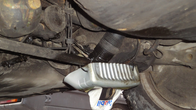

Se on mielenkiintoinen toi takasylinteri. Taitavat kaikki tiputtaa talvella? Ongelmahan on sen "keräilypussin" kovettuminen pakkasessa. Lisäksi paluuputki menee saamaan nippuun jousiyslinterien putkien kanssa. Kun aktiivisylinterin keräilypussi on alimpana, tulee myös jousisylinterien vuotonesteet sieltä ulos. Vastaventtiili activasylinterin paluuputkeen auttoi aikalailla. Laitoin myös keräilypussin ympärille letkusiteen kevyesti kiristettynä. Oli pari vuotta lähes tipaton (tammikuukin) talvi. Nyt näyttää taas vähän vihertävän, mutta sehän on nykyaikaa?

Miälenkiintoisia vinkkejä! Harkitsin jossain vaiheessa sen keräilypussin kiristämistä mutta tuo vastaventtiili on uus idea. Tuommoinen estää läikkien syntymisen vaikka nolo härveli onkin:
Pahoittelen mainosta, muunkin merkkiset kannut kelpaa.... :)

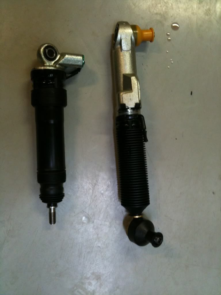

Voihan ny perkele.
Taas on aihetta kaljanjuonnille.
Taka activa sylinteri on sanonut naps! Hintaa tuolla kaunokaisella on se 500€

Tuossa on erään ruotsalalaisen mietteitä Activan takasyintereistä:
http://www.fam-bjork.se/citroen/XANTIA/krangham.html
Yksinkertainen korjaus joka ainakin sillä toimii (ei vuoda talvella): tulppa pussiin ja letku tulppaan kiini ettei tule roskia.

Ei ...le. :x Siis letku tulpataan jollain 2 mm naulalla jättäen 5 mm pihalle tavaraa jos joutuu ottamaan tulpan pois ja sitten se putki takaisin pussiin.
Ehkä kannattaa vielä puhallella siihen pussin sisääntuloon paineilmaa hiukkasen että kaikki p..ska lähtee pois. Periaatteessa sylinterin ei saisi vuotaa ulospäin mitään, kaikki mitä sinne pussiin on tullut on mitä todennäköisintä jostain muualta tullutta.

Kyllä se neste tulee tosiaan muualta paluujärjestelmästä. Ennen vastaventtiilin asentamista oli mullakin paluuletku tulpattuna ja keräilypussista letku vedettynä alustaan teipattuun muovipulloon. Ajelin viikonverran sillä koemielessä, eikä sinne pulloon mitään tullut!

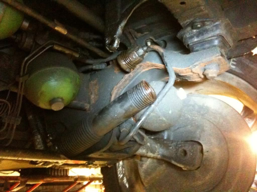

Jahas taas tietää mitä viikonloppuna tehdään:
Taidampa vaihtaa vain tuon takimmaisen, etummaiselle ei ole vielä tarvetta vaihtaa.
