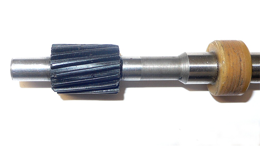

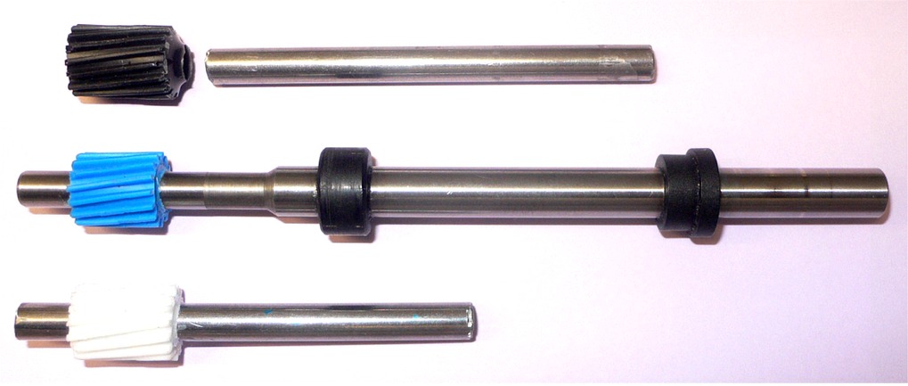

Tänään tuli haettua oletettavasi oikea aine minkä pitäisi kestää tuossa rattaassa.
Valoin sillä muutaman mallin, että on tuo hyvä valettava ja kuivuukin nopeasti kun kovettuu tunnissa.
Koeajoa varten valoin myös jakolaatikon akselillekin rattaan.
Jos vaikka ylihuomenna sen saisi myös paikoilleen testaukseen.
Mallikappaleen koevalu Koekäyttöön F180.jpg [ 53.67 KiB | Katsottu 21485 kertaa ]
Mallikappaleen koevalu 11 Koekäyttöön F180.jpg [ 51.12 KiB | Katsottu 21485 kertaa ]

Hyvin toimii nopeusmittari, ei pienintäkään väpätystä viisarissa.

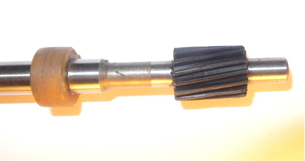

Tuli tuossa itselle valettua jo varaosa tuohon omassa autossa olleeseen akseliin.
Alkuperäinen varaosa numero on 96052831 ja tuo sopii myös 405 GR x4:seen.
Samalla valoin liimattavan rattaan ja se pitää valaa sileällä akselilla koska jos tuo valetaan
alkuperäisellä akselilla niin akseliin tehty karhennus pullistaa rattaan kaarevaksi.
Perusväri tulee valun kuivuttua valkoiseksi ja muut värit olen pastalla sekoitusvaiheessa värjännyt.
Varaosaksi omaan akseliin valettu hammasratas ja liimattavat rattaat.jpg [ 74.2 KiB | Katsottu 20964 kertaa ]

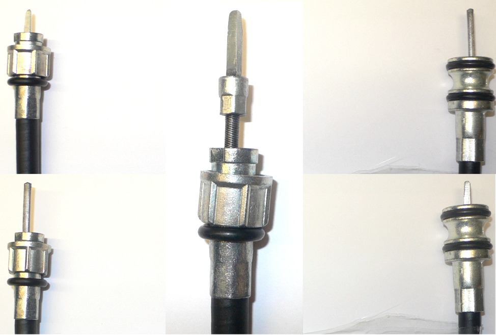

Illemmalla purin jälleen kerran tuon vaijeri sekä akseliasennuksen, mutta akselin hammastus on
täysin kunnossa eikä minkäänlaista kulumaa havaittavissa.
Joten tuo rattaan valuaine on mahdollisesti oikea tähän tarkoitukseen, mutta tällä ajettu vasta vajaa tuhat kilometriä.
Vika tuohon neulan väpättämiseen oli se, että ala vaijeri oli väärin päin.
Tuossa BX:n alavaijerista sivulla seitsemän olevassa kuvassakin näkee, että vaijeri on kuoressa väärin päin.
Tuon kuvan otin ennen kuin aloin näitä sovittelemaan paikoilleen.
Tuon takia pienensin tuota alapäätä, että pää mahtuu tuon pyörittäjä akselin sisään.
Ero noilla päiden koolla on noin 0,3mm, mutta tuo riitti siihen jotta rupesi jatkoliitoksessa pyörimään.
Onhan oudosti valmistettu tuo koska sopii molemmin päin kuoreen tuolla kuoren pään upotuksella.
Herää kysymys käykö tämä johonkin toiseen asennettuna toisin päin.
Niin tai näin, taas toimii.
Vanhan nopeusmittarin alavaijerin päät käännettynä.jpg [ 98.22 KiB | Katsottu 20315 kertaa ]

Tuohon edelliseen viestiin lisää.
En tuota viilattua vaijeria takaisin laittanut.
Hain uuden minkä asensin oikein päin, eli tuo puristettu metallipää jatkoliitokseen.

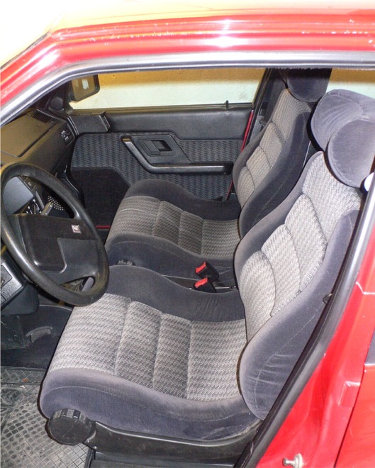

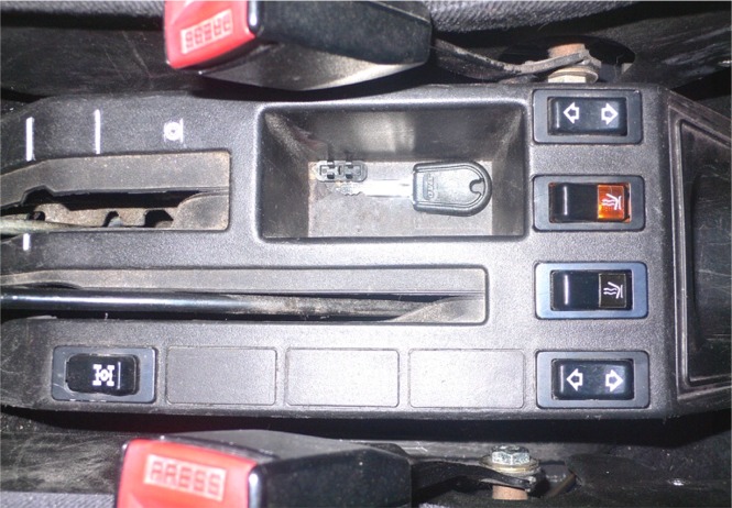

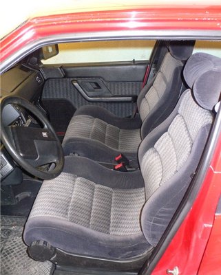

Eilen tuli Kotkasta haettua siisti apumiehen puoleinen etupenkki.
Tuosta otin päälliset toppauksineen omaan kuskin penkkiin, että tuli hyvä tuosta penkistä.
Nyt vaan selvisi, että virtaa ei tule kumpaankaan pistokkeeseen etupenkkien alle.
Valokin syttyy vain apumiehen penkin katkaisimeen.
Näitä ei tullut edes oikein kokeiltua aikaisemmin.
Käsikirjassa ei ole mainintaa sulakkeiden kohdalla ollenkaan penkin lämmittimistä.
Onko kellään tietoa mistä nuo virrat on otettu, että pääsisi vähemmällä purkamisella.
Tai minkä sulakkeen takaa nuo on otettu.
Uusi kuljettajan penkki.jpg [ 117.26 KiB | Katsottu 19986 kertaa ]
Penkin lämmittimien katkaisijat.jpg [ 105.08 KiB | Katsottu 19986 kertaa ]
 Viestin otsikko: Re: BX GTI 4WD v.92
ViestiLähetetty: 20.02.2015 19:01
Viestit: 228
Vika selvitetty.
Aiemmin joku tehnyt heikosti johtokorjauksia ja näissä oli huonot liitokset kaapeli liittimissä.
Nyt lämpiää molemmat penkit.

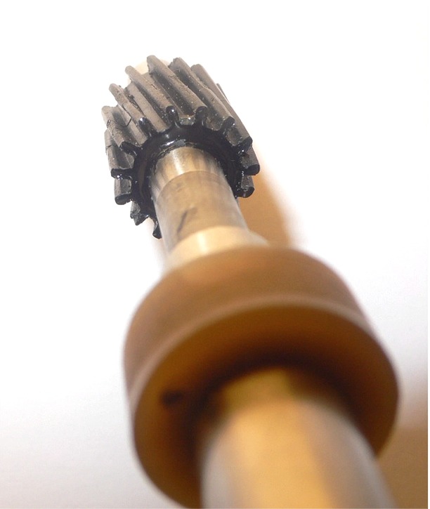

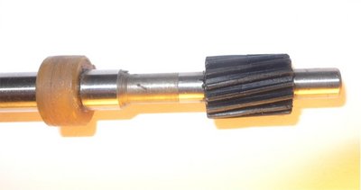

Tuli tarkastettua kokeilussa muovilaadun takia ollut nopeusmittarin vaijerin pyörittäjäakselin hammaspyörä.
Hammastuksessa ei näy minkäänlaista muutosta 3200 km:n ajon jälkeen.
Kuvassa näkyvät hampaiden päissä olevat vajaudet johtuivat valuvioista.
Täytyy olla tyytyväinen tähän lopputulokseen, kun tuo muovilaatukin osui kerralla oikein.
Mittarin neulan väpätys todennäköisesti johtuu vaijerin ylimääräisestä 6 cm:n pituudesta minkä takia tekee ylimääräisen mutkan.
BX GTI 4WD Nopeumittarin vaijerin pyörittäjän testissä ollut hammasratas noin 3200km.jpg
BX GTI 4WD Nopeumittarin vaijerin pyörittäjän testissä ollut hammasratas noin 3200km.jpg [ 71.27 KiB | Katsottu 18756 kertaa ]

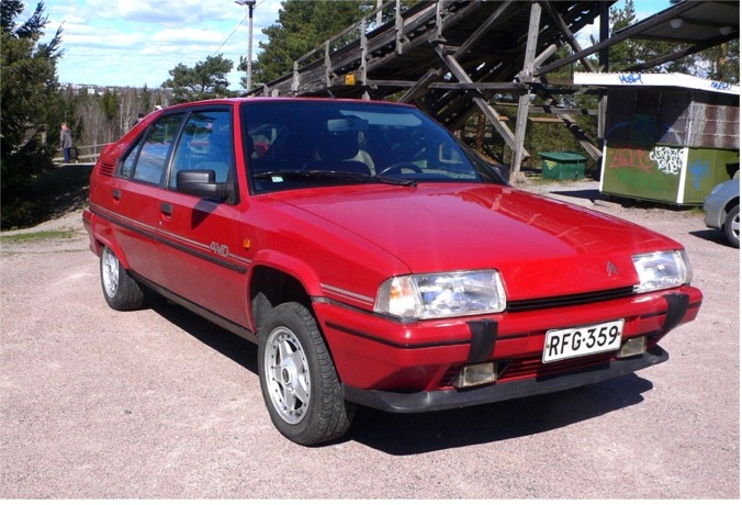

Ajatukseni tämän auton suhteen oli, että josko kunnostaisi kunnolla ja ottaisin tämän jokapäiväiseen ajoon käyttö autoksi.
Onhan tämä kaikin puolin mukava ajaa ja erittäin hyvä ja lämminkin talvikäytössä.
Mutta kun on tuossa käytössä ollut jo yli kymmenen vuotta XM V6 Break automaatti ”melkein” kaikilla
hiluilla ja herkuilla, niin ei tuo BX19 GTI 4DW tähän mukavuuteen tottuneen vakio ajoon riitä, on tuo
XM:n kyyti vaan ihan omaa luokkaansa.
Joten nyt XM joutuu talliin pukeille ja sen laitan vieläkin parempaan kuntoon kuin tällä hetkellä on.
Toden näköisesti tulen sitten tällä XM:llä ajamaan niin kauan kun saan yleensäkään ajaa autoa.
Tämän johdosta tämä BX GTI 4DW ja Pösö 205 (on jo myynnissä) menee myyntiin ja myydään viimeistään kesän aikana.
Kiitokset kaikille mukana eläneille, tämän projektin aikanakin on tullut lisää ystäviä tätä seuranneista.

lämmettyään tarpeeksi.
Alkaa sujua tämäkin ”pura ja kokoa” homma aina helpommin.
Tuo vika johtui siitä, etten ollut riittävän hyvin puhdistanut tuota akselia ennen valua.
Nyt on uusi ”pidempi” ratas valettu ja tuon akselissa kiinni pysymistäkin parannettu.
Tuo hyvin pieni värinä tuossa mittarin neulassa ei poistunut, vaijeri on kyllä öljytty.
Tuo värinä voi johtua tuosta vaijerin pituudesta.
Valan vielä tuohon toiseenkin varaosaksi jäävään akseliin samalla tavalla uuden rattaan.
