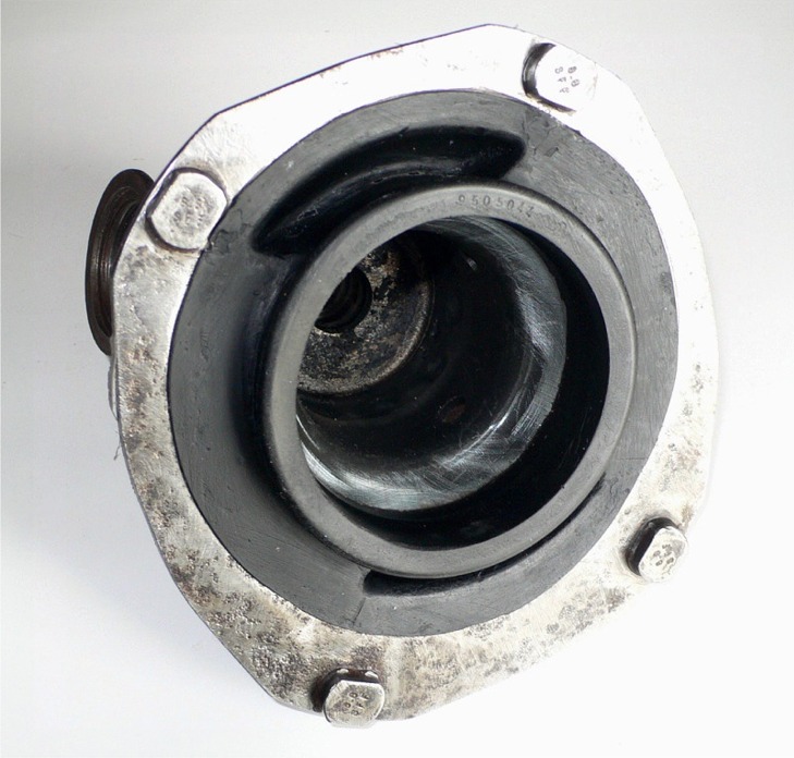

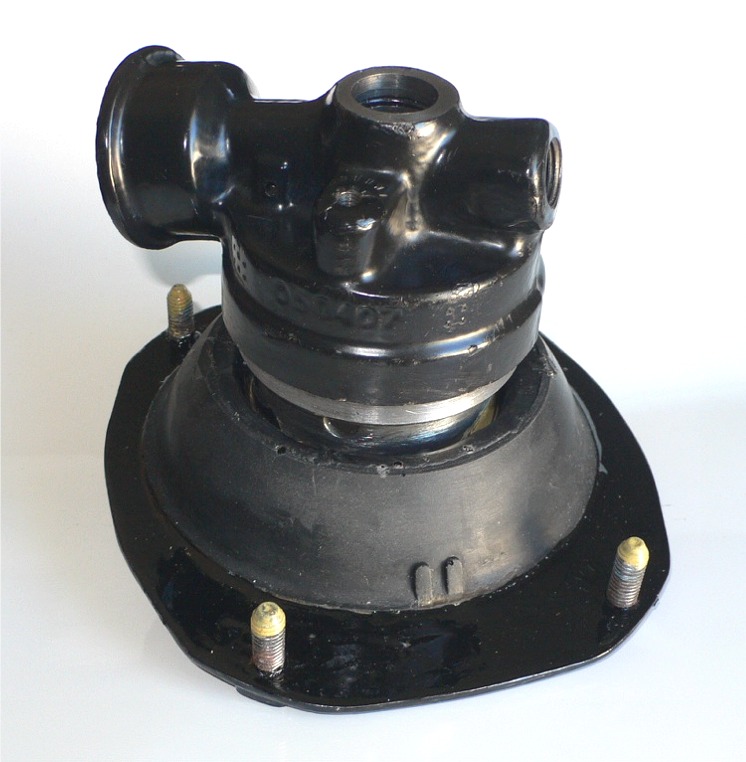

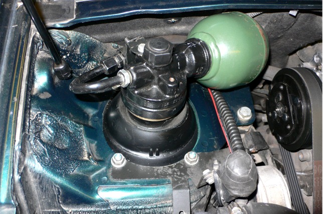

Nyt on muotit tehty jousijalan alkuperäisen näköisille mallille ja ensimmäinen koevalu suoritettu.
Koe onnistui jo kokemuksen takiakin odotetusti ja kohtalaisen siististi.
Nyt vielä kun vain jostakin saisin noita isompireikäisiä uudelleenvaluun niin pääsisi testaamaan
tuon toimivuuden.
Tuohon ensimmäiseen malliin täytyy tehdä yläpuolen keskiö uusiksi niin sekin saataisiin
toimivammaksi, vaikka ensimmäinen susivalukappale on ollut autossa jo kolmatta kuukautta
ja keskiosa kumista irti niin ei sittenkään tule läpi.
Vasemmanpuoleinen samanlainen on ollut noin kuukauden paikallaan ja muutoksia on vain
yläpään kumin irtoaminen hivenen, mutta muoto on säilynyt.
Kaivakaa nyt nurkistanne jotta löytyisi jousijalka testaukseen koekappaleeksi.
Itselläni on kolme, mutta kaikki niin hyväkuntoisia ettei kannata alkaa niitä käyttämään kun
niistä huonoimmallakin minun ajossa kestäisi vähintään 2-3 vuotta.

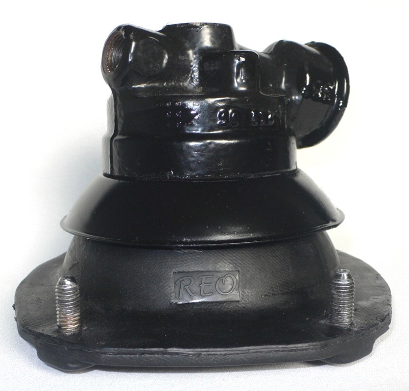

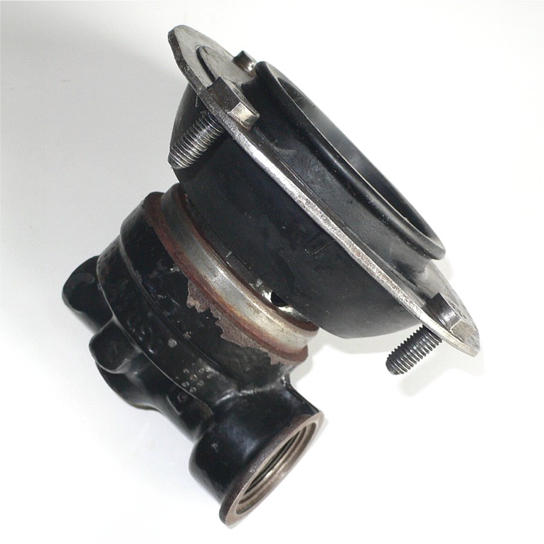

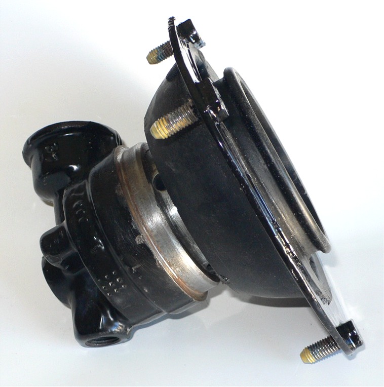

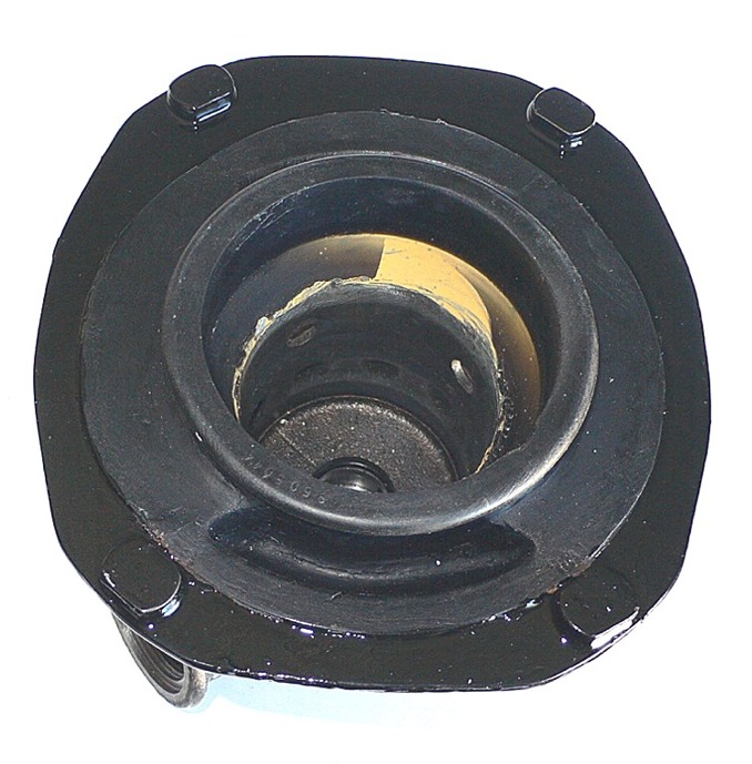

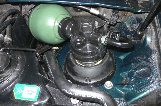

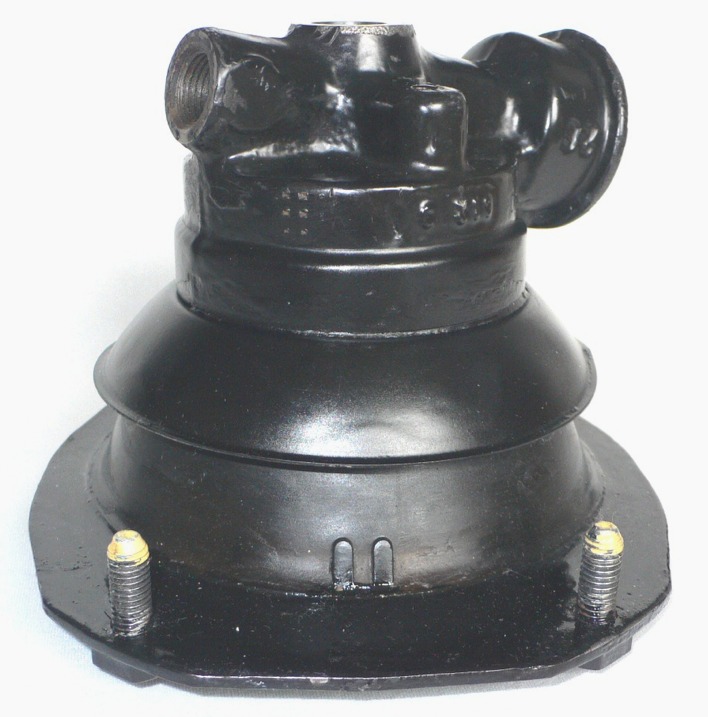

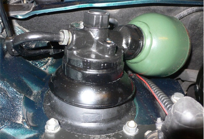

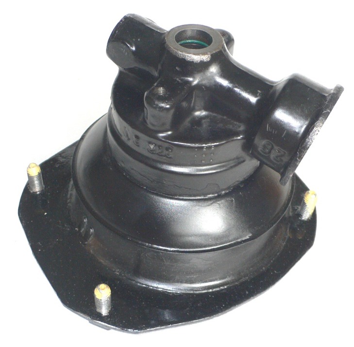

Kuvia tuosta alkuperäisen näköisestä jousijalan valusta.
Alkuperäisen 1valukokeen kuva 3.jpg [ 113.34 KiB | Katsottu 21066 kertaa ]
Alkuperäisen 1valukokeen kuva 4.jpg [ 91.36 KiB | Katsottu 21066 kertaa ]
Alkuperäisen 1valukokeen kuva 1.jpg [ 118.69 KiB | Katsottu 21066 kertaa ]

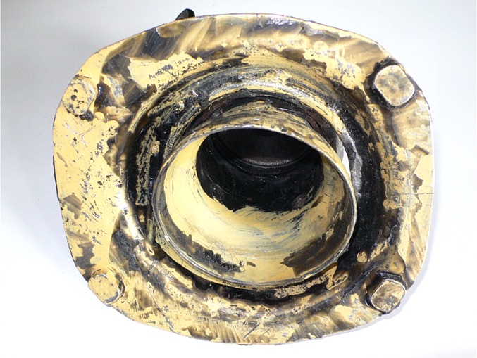

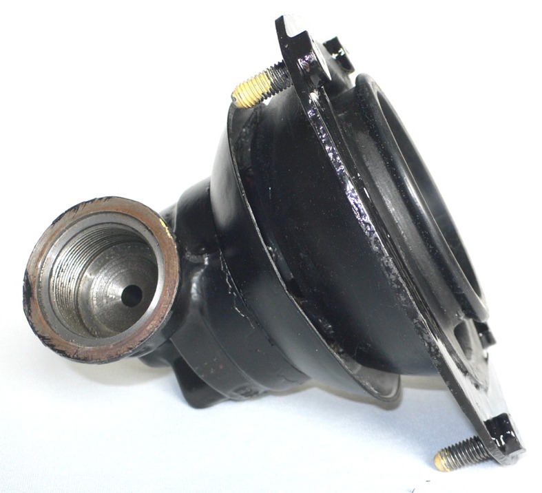

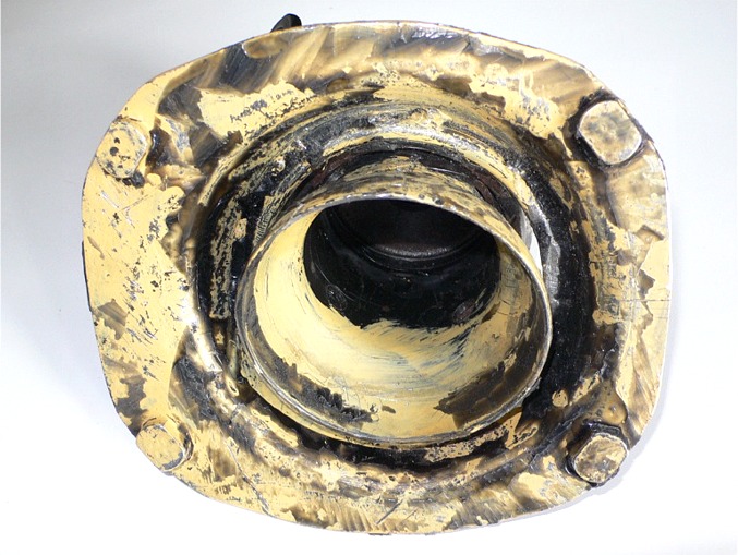

Tässä kuvassa syy miksi en ala uudelleen putsaamaan valukokeilua mikä on tehty primerin ja läpitulon estimen kanssa mikä kuvassa on ensimmäinen tehty versio ja tuo rengas on väärässä kohdassa.
Tuo on koneellisesti mahdoton putsattava metallipuhtaaksi järkevin keinoin.
Jousijalan uudelleen puhdistus.jpg [ 116.94 KiB | Katsottu 21065 kertaa ]

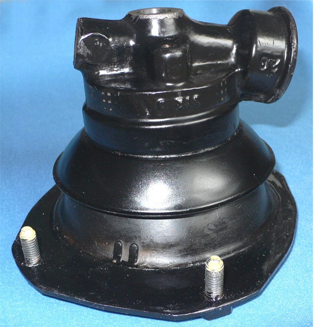

Nyt on valmiina koekäyttöön valettuna alkuperäisen kumimallin näköinen jousijalka läpitulon estävällä renkaalla varustettuna. Tässä laipan teräkset maalattu 2x Hammerite mustalla.
Tähän jouduin laittamaan toisen kauluksen mikä oli tarkoitettu vaihtokappaleeksi kun en ole
saanut mistään näitä valukokeiluun sopivia huonompia kappaleita.
Kiitokset Nokian miehelle näistä.
Tuon polyuretaanikumin on hyvä antaa kovettua kunnolla muotissa 24h ja lisäksi n.3vrk ennen kuin asentaa autoon.
Tuli vain valettua tuo oikean puoleiseksi niin täytyy ottaa koeajosta pois tuo ensimmäinen malli
missä valu on pysynyt hyvin kiinni niissä kohdin missä pitääkin pysyä, mutta tuohon kauluksen ja keskiosan ylimmässä liitoskohdassa on hieman rakoa mikä onkin aika selvä asia koska tuon keskiön
liikerata kumikerroksen paksuuteen nähden ei voi pysyäkään kiinni.
Tuo ei vaikuta tuon jousijalan kestävyyteen lainkaan vaan päinvastoin voi olla vahvempi kuin
tämä alkuperäistä lähempänä oleva malli.

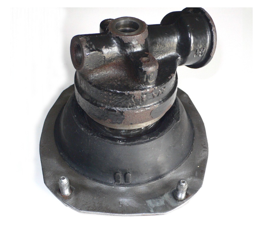

Tuon liikkuvuuden takia käytän kovuudeltaan pehmeämpää seosta näissä testeissä.
Teen näitä kokeiluja ihan sen vuoksi että pääsisin mahdollisimman lähelle tuota alkuperästä.
Tässä testatessa tuli vielä mieleen kun minulla on diravi ohjauksella oleva auto missä ei mahdollisesti ole sama tuntuma mikä on muissa tehostimilla varustetuissa ohjauksissa.
En omassani ole ajossa tuntenut ohjauksessa minkäänlaista muutosta alkuperäiseen.
Nyt olen käyttänyt kaikki jousijalat mitä minulla oli näihin koekappaleisiin.
Noita ajokelpoisia en ala repimään kokeisiin kun ovat vielä niin hyväkuntoisia.
Yhdestä revin jo yläpuolen kumit kun kupruilivat ja ruoste oli pintoja vähän syönyt niin siitä
kappaleesta teen tuohon koko kumiseen tuon uuden mallin muotit ja valan sen jälkeen
siihen uuden yläpuolen vaikka ei siihen saa laitettua tuota läpitulon estävää rengasta
muiden kumien hyvän kunnon takia.
Testaukset jatkuu nyt näillä eväillä mitä on, mutta homma alkaa olla jo kokeilujen osalta
olla loppusuoralla ja luottamus kohdallaan nyt saavutettuun tulokseen.
Kaulukset vielä puuttuvat näistä koska on helpompi seurata ja nähdä mahdolliset muutokset.
Hyvää juhannusta kaikille jotka ovat ymmärtäneet hyvän auton ominaisuudet ja mukavuudet.
Kuin myös muillekin.
T: Raimo Oksanen
Alkuperäinen malli koeajettavaksi kuva 1.jpg [ 101.79 KiB | Katsottu 20943 kertaa ]
Alkuperäinen malli koeajettavaksi kuva 2.jpg [ 110.78 KiB | Katsottu 20943 kertaa ]
Alkuperäinen malli koeajettavaksi kuva 3.jpg [ 111.72 KiB | Katsottu 20943 kertaa ]

Nyt tuo alkuperäisen kopio asennettuna autoon ja vertailumittaukset tehty alkuperäisen kanssa.
Alkuperäinen painuu n.1mm enemmän kasaan kuin kopio mutta liikkuvuus on aivan samanlainen ohjausta käännettäessä ääriasentoihin.
Tuntuu jotenkin jopa menneen yli odotusten kun onnistuin tekemään näin lähelle alkuperäistä.
Ajotestaus on nyt helppoa kun voi verrata koko ajan tuohon alkuperäiseen.
Kyllä tässä on hiton moinen tuntimäärä mennyt näitä eri malleja ja muotteja tehdessä, mutta en näköjään ihan turhaan ole eläkerahojani näihin pistänyt vaikka vaimo on välillä vähän päätään pyöritellyt näiden eri projektien takia kun samaan aikaan on työn alla pari muutakin kehittelyn alla
ja nuo toiset liittyvät mäkihyppyyn koska harrastan tuota hyppäämistä vaikka välillä olin 33 vuotta hyppäämättä niin etten edes käynyt missään katsomassa vanhoja kavereita.
Alkuperäinen malli autossa vasen puoli koeajettavaksi.JPG [ 113.54 KiB | Katsottu 20870 kertaa ]
Alkuperäinen oikea puoli mistä muotit tehty.JPG [ 114.73 KiB | Katsottu 20870 kertaa ]

Ensimmäinen tilattu/myyty kappale valmis.
Siinä vain kävi ikävästi ja tapahtui se mitä vähän pelkäsin.
Valun jälkeen muotista pois otettaessa sen muodon takia muotti repesi ohuimmasta paikasta.
Juuri siitä mitä vähän epäilinkin, että on vaikea saada tuota ohennuksen kielekettä ehjänä irti kun
sen pitäisi tulla puolta ohuemmasta välistä kun väli on.
Tämän takia joudun tekemään tuohon vielä uuden muodon sisältävät muotit mitkä eivät vaikuta
mitenkään lopputulokseen eli jousijalan toimivuuteen.
Ja taas palaa euroja muutama satanen.
Tämä alkaa jo tuntua aika toivottomalta kun rahaa on palanut kohta 3000€ ja niin niiden takaisin
saaminen tuntuu aika vaikealta kun noita kunnostettavia kappaleita en ole saanut lisää kuin 2kpl.
Kun en tee mitään pommeja ja kun noita uudelleen valettavaksi kelpaavia runkoja ei näytä
olevan tarjolla kun korjaamotkin heittävät revenneet jätteisiin.
Ajokuntoisia jousijalkoja (1-3v.) on kaupan useampi kymmenen.
Selvitystä tehdessäni eteeni tuli melkoinen määrä romuihin kuuluvia kappaleita enemmältikin.
Tuonkin rahan olisin voinut käyttää järkevämmin, vaikka tilaamalla Vehosta kaikki
jousisylinterit jalkoineen ja palloineen omaan XM:n niin olisi jäänyt vielä eurojakin aika hyvin muuhun ja aikaa kun on noihin mennyt satoja tunteja.
Tuota myyntikappaletta tehdessä katsoin kuinka paljon siihen menee aikaa kun aloittaa putsaamattomasta jousijalasta alkaen valmiiseen kappaleeseen.
Yllätyin itsekin kun aikaa meni yli kahdeksan tuntia + tarpeet kaikkineen niin ei noita kovin
halvalla voi tehdä.
Vaikka hinta olisi 200€ niin taidan olla maan alla ennen kuin saisin edes osan näihin pistämistä euroista takaisin

Vihdoinkin valmista alkaa tulla mitä voi jo myydä ja ensimmäinen lähti tänään korjaamolle.
Nyt on pula noista kumitettavista rungoista kun niitä olisi hyvä olla vaihto-osina esipuhdistettuna
valmiina hyllyssä, tai jos saan näitä enemmänkin niin teen nuo melkein valmiiksi asti jotta saa
nopeammin lähetettyä.
Peltikauluksen laitan sitä haluaville.
Ottaisin mielelläni näitä vastaan niin että ne jotka lähettävät vaihto-osiksi kelpaavan etukäteen niin
kirjaan lähettäneet listalle ja tuo vastaa sitten vaihto-osaa eikä tarvitse maksaa ylimääräistä kun
tarvitsee itse uutta.
Laitoin myytävien osastolle ilmoituksen jousijaloista.
Alkuperäisen valmis kuva 1_1 vaalea tausta.jpg [ 96.49 KiB | Katsottu 20718 kertaa ]
Alkuperäisen valmis kuva 2_2 vaalea tausta.jpg [ 87.96 KiB | Katsottu 20718 kertaa ]
Alkuperäisen valmis kuva 3_3 vaalea tausta.jpg [ 92.07 KiB | Katsottu 20718 kertaa ]

Kyllä siinä vaiheessa kun kumi alkaa irtoamaan tuosta kiinnityskauluksesta alkaa olla jo siinä vaiheessa että ruostekkin on jo syöpymässä tuossa kauluksessa ja ei mene kovinkaan pitkään kun alkaa olla siinä kunnossa ettei saa enään kumitettua uudelleen.
Tuo ruoste syöpyy yllättävänkin tehokkaasti tuolla kumin alla.
Tuo jalka minkä tänään lähetin oli juuri sellainen, että kumi oli vain toiselta alapuolen
reunalta hivenen irti ja kun putsasi kumeista ja siitä hakkasi ruosteet irti niin se oli jo siltä puolelta syöpynyt n.1,5mm yhden neljänneksen osalta. Kannattaa myös seurata noita konehuoneen poulella tuon kiinnityslaipan kumeja ja jos ne vähänkin kupruilee niin siellä jo ruoste tekee pahojaan ja silloin kannattaa jo harkita korjausta niin ei ainakaan tule jousisylinteri läpi konehuoneen puolelle niinkuin tässä edellisessä tapauksessa oli käynyt.
Harmi etten saanut tuosta edellisestä sitä vanhaa jousijalkaa, että olisi nähnyt missä oli syy tuon läpitulemiseen.
Kyllä XM:n jousijalkoja kannattaa pitää silmällä ja ennen kaikkea HIDASTAKAA vauhtia

Oma malli ympäri kumitettuna.
Piti kiireellä tehdä tämä kun oli muuten hyvä mutta yläpuolen kumit poistin kun olivat kupruilleet jo aika pahasti ja tarvitsen tämän oikeanpuoleisen autoon kiinni kun pitää ottaa irti
autosta tuo alkuperäinen mallikappale johon täytyy tehdä uudelleen läpitulon estorenkaalle
uudelleen tuo kumiosa se malliseksi niin ettei muotti repeäisi enää valua pois otettaessa
Silti alapuolen kumit hyvin vielä kiinni.
Tästäkin havaitsin juuri sen, että kannattaa seurata näitä yläpuolenkin kumeja.
Teräskauluksessa oli näiden kupruilujen alla jo yllättävän isolla alueella ruoste alkanut
syöpymään pinnasta reilun neljäsosan matkalta tasaisesti.
Oma REO ympäri kumitettu.jpg [ 105.78 KiB | Katsottu 20634 kertaa ]

Oma ympärikumitettu autossa kiinni.
Tuon ympärikumitetun asennuksessa on huomioitava se että yläpuolen kumikerros on 2mm ja alapuolella laipassa kumikerros on 1mm vahvuinen.
Tämän takia kiinnitys mutterien kireys momentti ei saa olla liian tiukka, kiristettäessä on seurattava
se, että kumi ei saa kiristyä liikaa, kumin pitää pysyy suorana tuossa lokasuojan aukossa.
jos kiristää liikaa niin tuon aukon reunoilla alkaa kumi ikään kuin turvota koholle ja silloin se myös tarkoittaa sitä, että kumi on mahdollisesti irtoamassa jousijalasta tuon kohoamisen seurauksesta ja siinä on tapahtumassa niin että tuohon tulee kumin ja jousijalan väliin tyhjiö mikä taas johtaa
lämpöerojen takia talvella siihen että tuohon tyhjiöön muodostuu kosteutta mikä taas voi aiheuttaa
myöhemmin ruostumista.
Oma REO ympäri kumitettu autossa kiinni.jpg [ 111.06 KiB | Katsottu 20570 kertaa ]

Materiaalien etsimisessä on löytynyt yhden yrittäjän kautta todella hyvä 2-komponentti primeria polyuretaanikumin metalliin tarttumisen parantamiseksi.
Koetesteissä on osoittautunut todella paljon paremmaksi mitä aiemmin käytin, mikä oli polyuretaanikumin maahantuomaa tavaraa.
Yhteystiedot sain erään suurimmista näíden tuotteiden maahantuojalta joka myy vain niinsanotusti tynnyrittäin joten en voi ostaa heidän kautta vähäisen menekin vuoksi.
Pystyn tekemään myös sellaisia puslia esim. museoautoihin mitä ei muuten saa kunhan saan vioittuneen ja ehjän mallin misä voi tehdä muotin.
Ehjästä mallista saa myös kovuuden ja jos haluaa sitä muuttaa niin sekin käy.
Kallistuksen vakaajissa ja myös monessa muussakin paikassa on osia mitä voi polyuretaanikumista tehdä.
