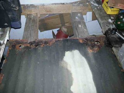

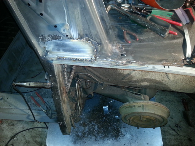

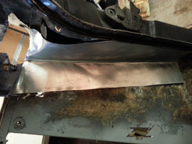

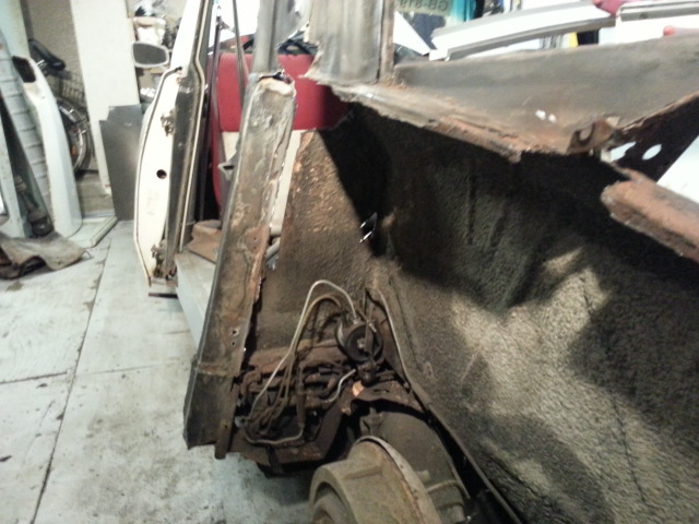

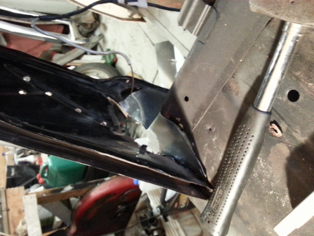

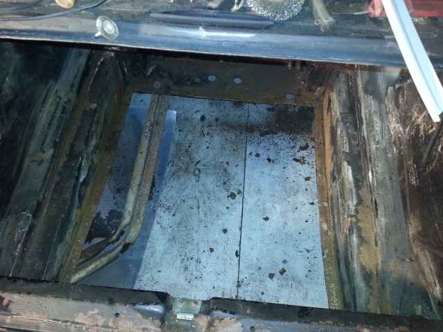

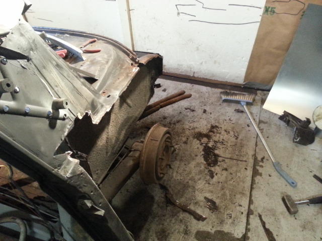

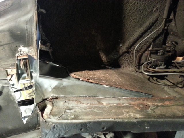

Tästä se lähtee.
Olenko edes jäljillä, mitäs tuumaatte? Käsityön jälki näkyy, mutta alkaa mennä ruostepeikon jäljet umpeen pikkuhiljaa....

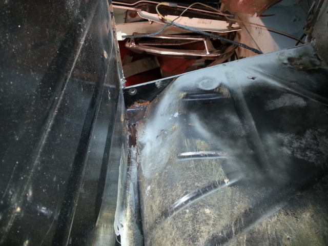

Pöh, kolme kuvaa kerrallaan...
Täsä jatkoo.....
tmp_20131214_134710-1792540092.jpg [ 107.71 KiB | Katsottu 22936 kertaa ]
tmp_20131214_1347441536066940.jpg [ 117.07 KiB | Katsottu 22937 kertaa ]
tmp_20131214_134724-95847295.jpg [ 108.19 KiB | Katsottu 22937 kertaa ]

Tekemällä oppii! eiköhän tuosta vielä auto tule ,intoahan tuo vaatii,itse aloitin d super 5 entisöinnin kone täytyisi ensiksi irroittaa ja hitsata pohjaa,ei paha projekti,viimekesänä sain ds 23ie kasaan ja museorekisteriin.
 Viestin otsikko: Re: Dsuper, 1970
ViestiLähetetty: 14.12.2013 20:56
Viestit: 555
Paikkakunta: potsLojo
Toi palanen on vasta raakile, ei vielä edes leikattu lopulliseen muotoonsa, eikä ole vielä kiinni hepattu......
Mietin, josko pyrkis tekemään tuon vain kahdesta palasta, nyt vain tuosta yläpalasta tulee pikkusen isompi,
saatan tuonkin vielä vaihtaa jos ei miellytä omaan silmään. Eikä näillä ammuta, eikä näistä mikään osa jää näkyviin....
Intoa on kyllä.

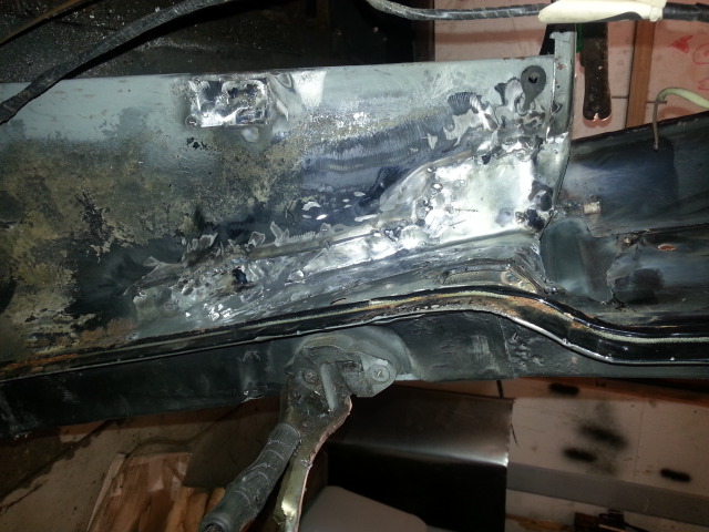

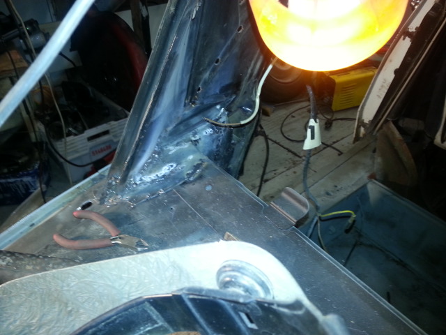

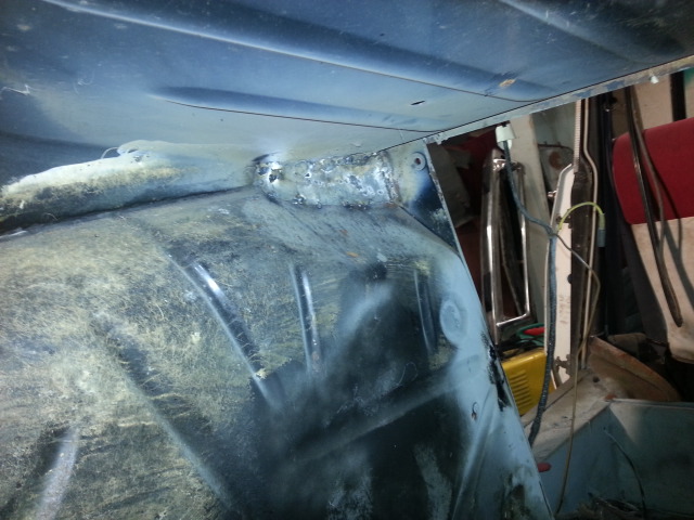

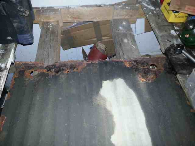

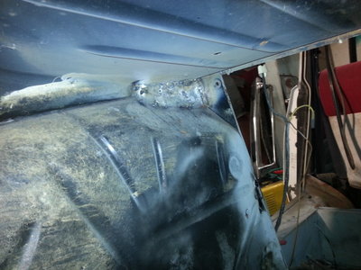

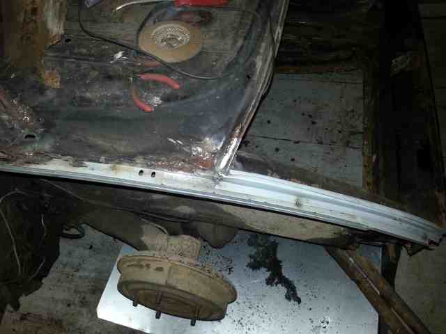

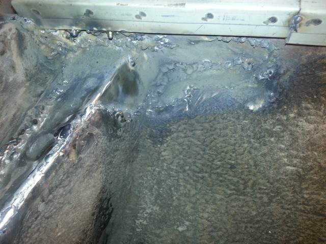

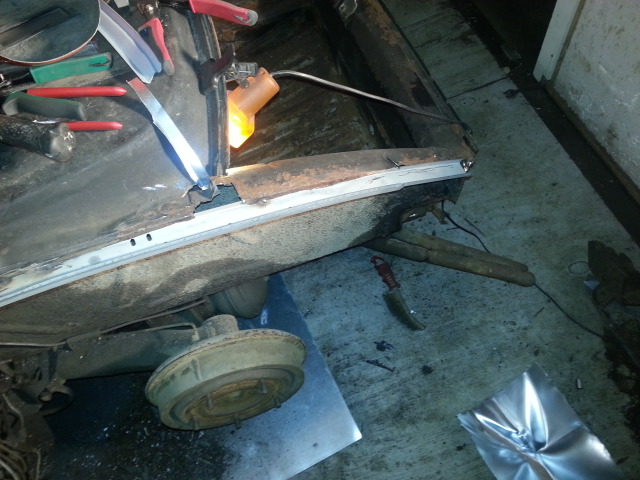

Balsamia on annettu ruostepeikon tekemille vaurioille.
Joku kirjoitteli hitsisauman ulkonäöstä jotain, oisko ollu toisella foorumilla....
Kuitenkin, olen joutunut Kempakin korjaamaan jo kolmesti, eikä se tahdo pikkutehoilla tehdä kun hiirenpapana saumaa ja kun nostan tehoja, syntyy reikiä, joten puolikuntoisen koneen jälkiä on kuvissa, mutta paikat on kiinni, sehän se pääasia on.
Hitsisaumat voi halutessaa silottaa, itse ajattelin vain tasotella pahimmat patit, koska näistä rungon hitsauksista ei jää juuri mitään näkyviin.
Ruostesuojaus ja massaus tulee sit joskus, kunhan saan kunnolla valmista.

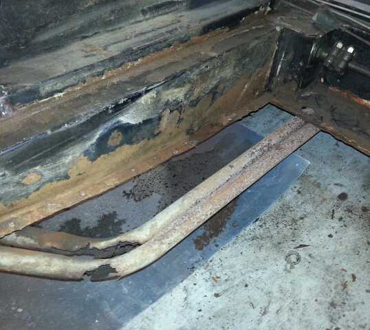

Takakontin lattian leikkelin pois tieltä, kun kuskin puolella peräpeilissä oli omasta mielestä semmonen reikä, etten viittiny alkaa ratsupaikalla laitteleen. Hyvä sinänsä, että tuli otettus pois tieltä, pääsi näkemään ton takajousisylinterin taakse. Pikku reikä sieltä löytyi, muuten on kaikki kovaa siellä suunnalla. Mitäs mieltä raati on, kokeilisko pelastaa ton alkuperäisen lattian vai laittaisko ihan uuden? Tuossa on kolme, neljä pientä reikää, mutta vaatisi kauluksen teon reunoille, niin sais nätiksi taas. Askartelin tuohon takaluukun peltilistaan pätkän, omasta mielestä onnistui ok. Tein kanssa yhden huomion tuosta lokarin kourusta, tais mennä repsikanpuolen yläpätkä nyt kuskin puolelle, mutta ei kait tuosta ammuta ketään, eihän? :geek:
Eräs kanssapotija kirjoitti joskus kommentin, "Kyllä mä tästä vielä Iidun teen"!
Tässä muutama kuva:

Uuden lattian laittamalla pääsisi helpommalla ja saisi siistimmän pienemmällä vaivalla. Vanhan paikkaaminen tuppaa aina lähtemään käsistä kun sitä ruostetta on yleensä enemmän kuin aluksi luulee.

Juuri näin. Eilen ehtoolla päädyin itsekkin samaan lopputulokseen. Tänään irrottelin kuskinpuolen etulokarin ja hämmästelin noita hydrauliputkia, ovat jo kovasti pintaruosteessa, joten lähes kaikki menee uusiksi. Ostan moponetistä sen työkalun jolla tehdään jarruputkiin päitä ja sorvautan siihen plummipäät joilla voi tehdä sitikkaan sopivat päät ja hommailen uutta putkea kans. Tehdään kuntoon nekin. Samalla kertaa ajattelin hommata soodapuhallus vermeen, kellään kokemuksia tuosta harrastustason vehkeestä, tekeekö sillä mitään? Kompurani on astetta parempi, hönkä siinä pitäisi tohon riittää.
Kypsyttelin ajatuksia näiden vanhojen sitikoiden harrastamisesta. Laitan ja yritän tehdä tästä niin hyvän kun voin ja tämä jää meille harrastusajoneuvoksi. Eilen vielä mietin jos joskus hommais DS:n, mutta se ajatus jää nyt unholaan. Tähän kun on jo kiintynyt ja kun itselle auton tekee, tietää tasan tarkkaan mitä se on syönyt. Sisustuksen laitan kanssa kuntoon. Kova yritys olisi saada tämä ensi kesäksi ajoon. Tulevaisuus sen näyttää, mutta ei ole millään muotoa mahdoton tehtävä.
Edespäin täysillä, jatkoa seuraa taas projektini tiimoilta!
