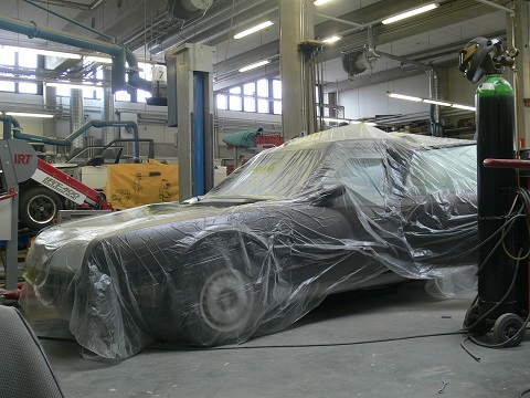

Fan, kun on hieno sellofan laitettu farkun suojaksi.
farkku lahjakääreessä.jpg [ 93.61 KiB | Katsottu 9733 kertaa ]
Jokohan pohjamaalit ovat kuivuneet? Oli kuulemma rauhallisen sorttista kovetinta joukossa :lol:

Ainoastaan etukaari näytti kuivuneen, kaikkialta muualta kyllä tuli raavittua maalia pois. Noh, sain kuitenkin päivän päätteeksi ruiskutettua vielä uudet, _itse_sekoitetut pohjamaalit. Jos huomenna ei ole kuivaa, niin voi syyttää vain itseään.

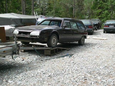

No niin, ympyrä sulkeutuu. Ollaan taas breakin kanssa lähtöpisteessä. Lunta on vähemmän
ja valoa vähän enemmän. Ruosteet jäi Turkkuseen ja klommot myös. Raatokallelle suuren
suuri kiitos paisuneen korjausprojektin läpiviennistä kunnialla loppuun. Toivottavasti saamme
lukea oppilastyön loppuraportin jossain yhteydessä, käy oppaasta kaikille Cx:stä haaveileville
siitä, mitä tuleman pitää.
Ja tässä Break laskeutuu trailerilta mönkijän vinssin jarruttelemana.
