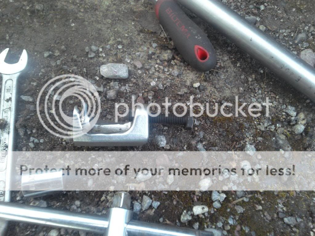

Lisäksi rupesin varmistelemaan tuota tulevaa koneen irrotusta. Availin pyörän napamutterit ja jätin ne löysälle.Kuskin puolen mutteri oli väännetty miltei pyöreäksi. Onni oli myötä ja sain tuon auki :D
Croisette näytti kuvan erikoistyökalusta, joka on tarkoitettu nimenomaan CX:n alapallojen kartioiden irrottamiseen. Tuohan tietysti maallikon silmiin näytti ihan samalta kuin tämä:
http://www.biltema.fi/fi/Autoilu---MP/T ... in-191253/
ja eikun Biltemaan. Eihän se sitten toiminut ihan suunitellusti :oops: Haarukkaosa oli aavistuksen liian kapea ja lyhyt. Pientä muokkausta rälläkän kanssa ja käsissä oli "välttävä" työkalu tähän homman ja sain molemmat alapallot irti:

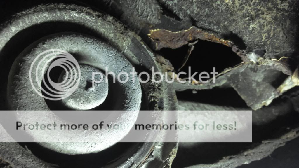

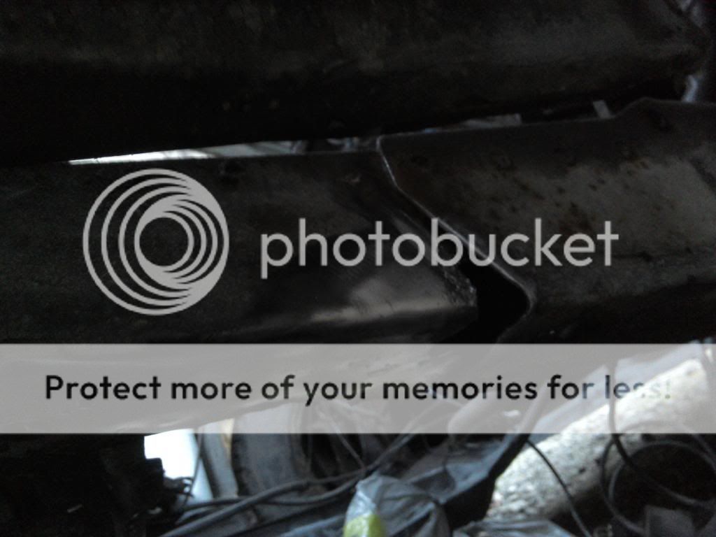

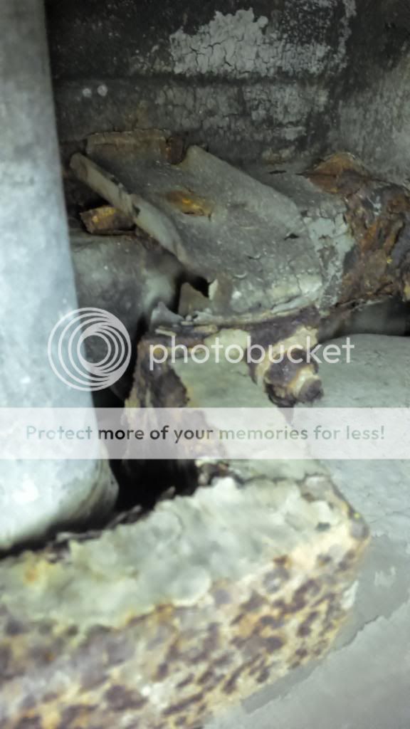

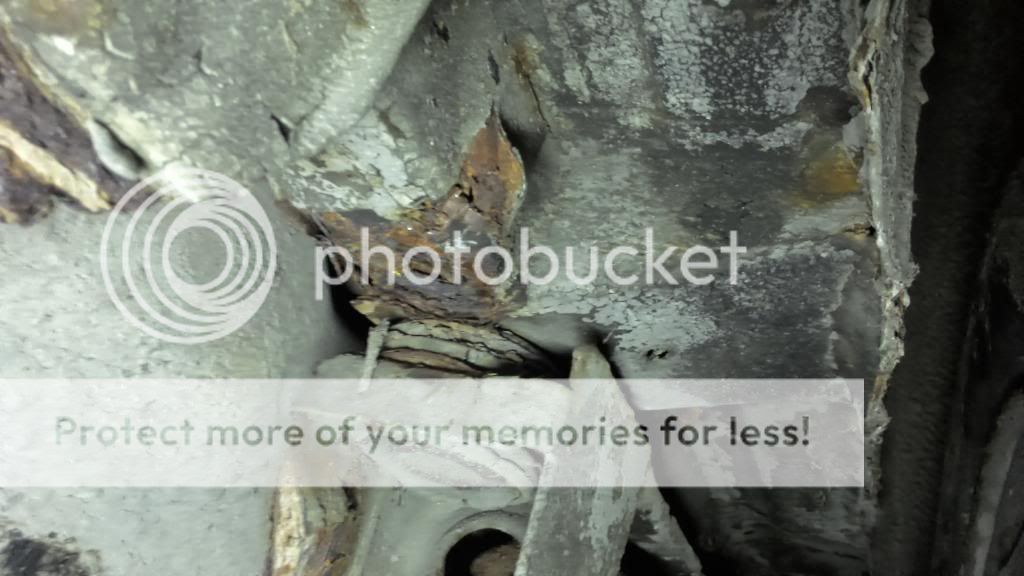

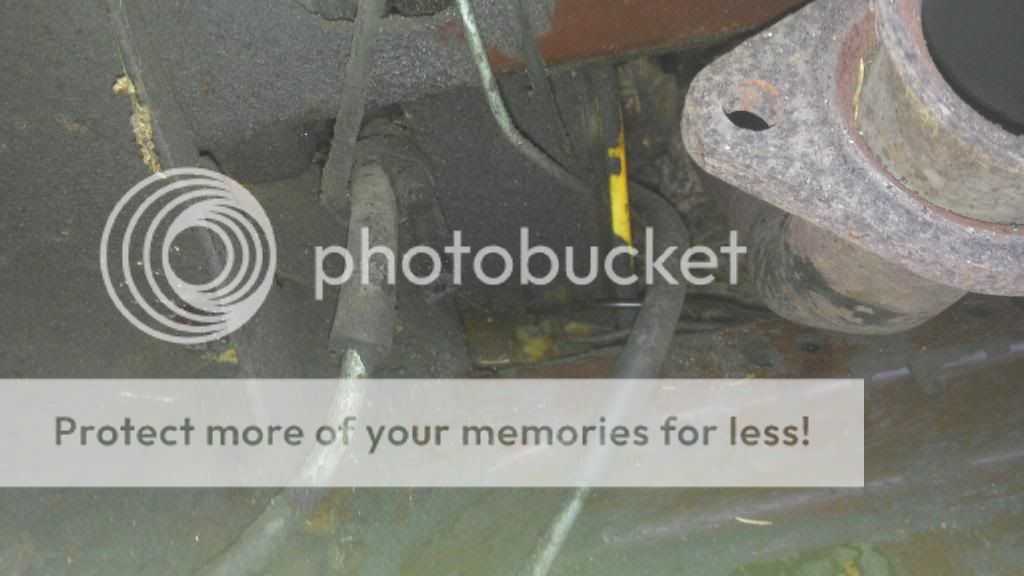

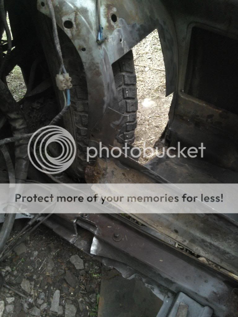

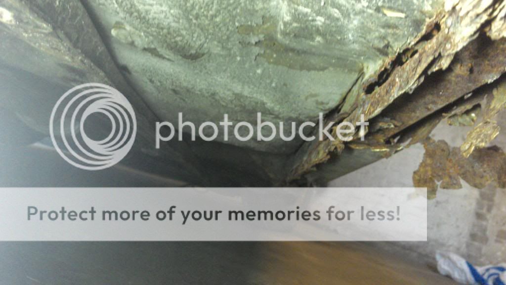

Tänään ajoin auton talliin ja tarkoitus oli valmistella potilas operaatioon. Nyt kun oli viihtyisän näköinen betonilattia alla, en tietenkään malttanut olla ryömimättä auton alle :lol: Ehkä hieman tarkoituksella olen tuon alustan tarkempaa tutkimusta lykännyt, mutta nyt se tuli sitten tehtyä huoh...
Kaikki ylläolevat kuvat on apukuskin puolelta. Kuskin puoli on jostain syystä huomattavasti paremmassa kunnosa. Ihme juttu. Yleensähän näissä ruostevaurioissa apukuskin puoli tulee muutamaa vuotta jäljessä "ikääntymisen" osalta. CX näyttäisi olevan eritystapaus?
Mutta joo tuli tänään havainnollistettua CX:n mielenkiintoisia ratkaisuja noiden rakenteiden suhteen Helmat: niissä on helmapelti ja sitten on sisähelma ja sitten on vielä pohjan puolella toinen sisähelma. Tuohon arimpaan paikkaan, eli helmojen alareunaan on koko matkalta sitten laitettu kolme peltiä päällekkäin. Mutta hyvä niin, mitä useampi pelti, sitä paremmin se kestää. Onko tämän helman joku edellinen omistaja rakentanut vai onko se oikeasti ollut alunperinkin näin?
Sitten on tuo viimeinen kuva, jossa on jo etupenkin jalkatiloista hyväksi koettu ratkaisu, eli ns. tuulettuva alapohja ilman tuuletusluukkuja :D Onkohan suunitelmissa ollut laittaa tuohon kondenssikuivain :D
Eli työlistaa kasvaa: apukuskin puolelle takana olevan pitkittäispalkin paikkaus ja taaemman tunkinkorvakkeen uudelleen kiinnittäminen.
Noiden helmojen osalta, ehkä hieman kasvaa tuo työmätärä jonka aluneperin arvioin ;) Mitenkäs noita on aikaisemmin korjattu? Leikkaanko nuo Kaksi ulommaista helmaa pois ja aloitan rakentamaan uusia tuosta sisimmästä vai?

Kyllä nuo helmat tosiaan tuollaiset on. Kävin läpi niiden osalta nuo Raatokallen ja Siertin projektit ja ihan samalta näyttää niissä tuo rakenne. Noissa molemmissa on kuitenkin ainakin kuvien mukaan jouduttu leikkaamaan lattiaa autosta irti lattian huonon kunnon takia ja tuossa samalla saatu korjattua tuo pelti sieltä helmasta. En millään raaskisi tästä omastani tuota ehjää lattiaa repiä auki tuon lattianpuoleisimman helmapellin korjauksen takia. Kieritelläänköhän mut CX:n laatikkoöljyissä ja höyhenissä jos pokkaan sen pellin lattiaa vasten yläreunasta? Ei se ainakaan huonompi olisi kuin tuo nykyinen rakenne. Täytyy katsoa sitten kun on tuo ulommainen leikattu pois ja kaivettu tarkemmin esiin, kuinka korkealle nuo vauriot tuolla pohjan puolella helmassa on.

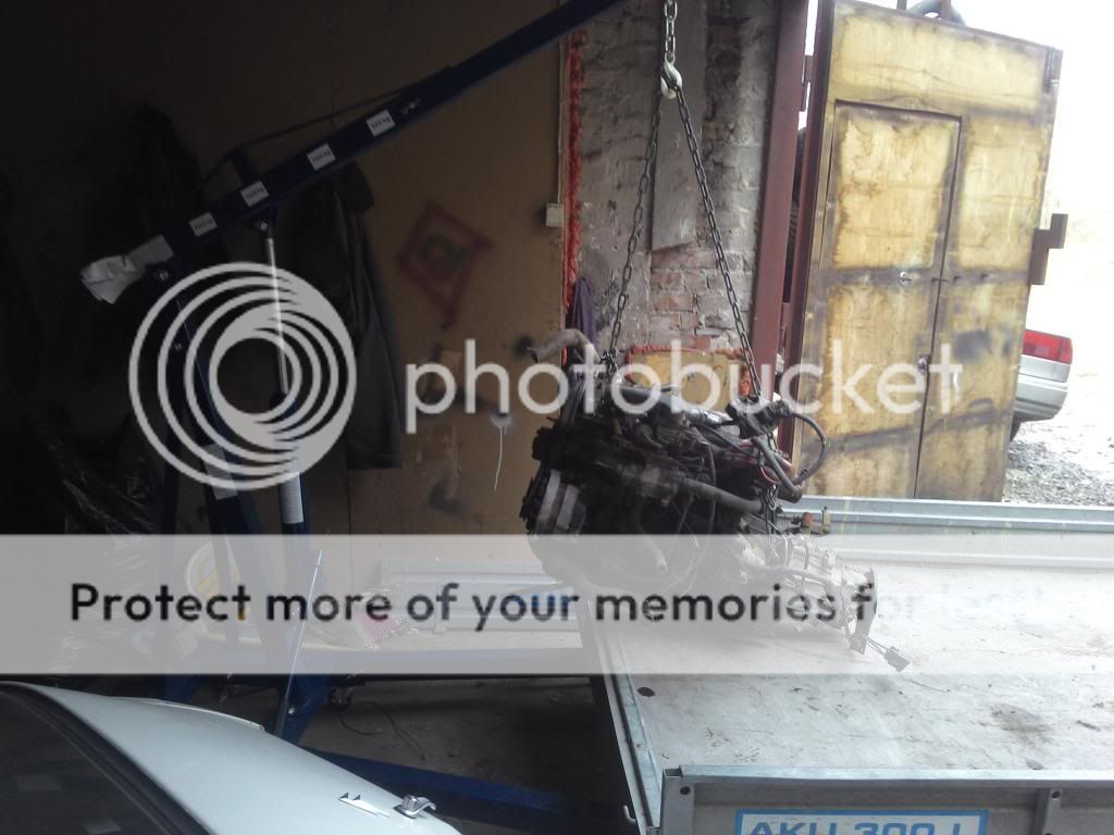

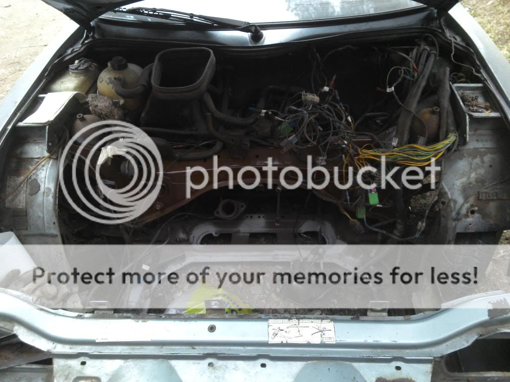

Nyt on sitten tuo kalkattava versio tuosta Douvrinista nostettu pois tuolta konetilasta:
Itse irrotuksessa meni n. 3 tuntia, mutta päivä venähti n. 7 tuntiseksi. Eli loppuaika meni turistessa ja kävimmepä vielä pääsiäisen kunniaksi syömässä lammasta paikallisessa turkkilaisessa ravintelissa :D kiitoksia BXBoy89:lle ja Croisetelle avusta. Seuraavaksi rupean sitten kunnostamaan tuota konehuonetta.

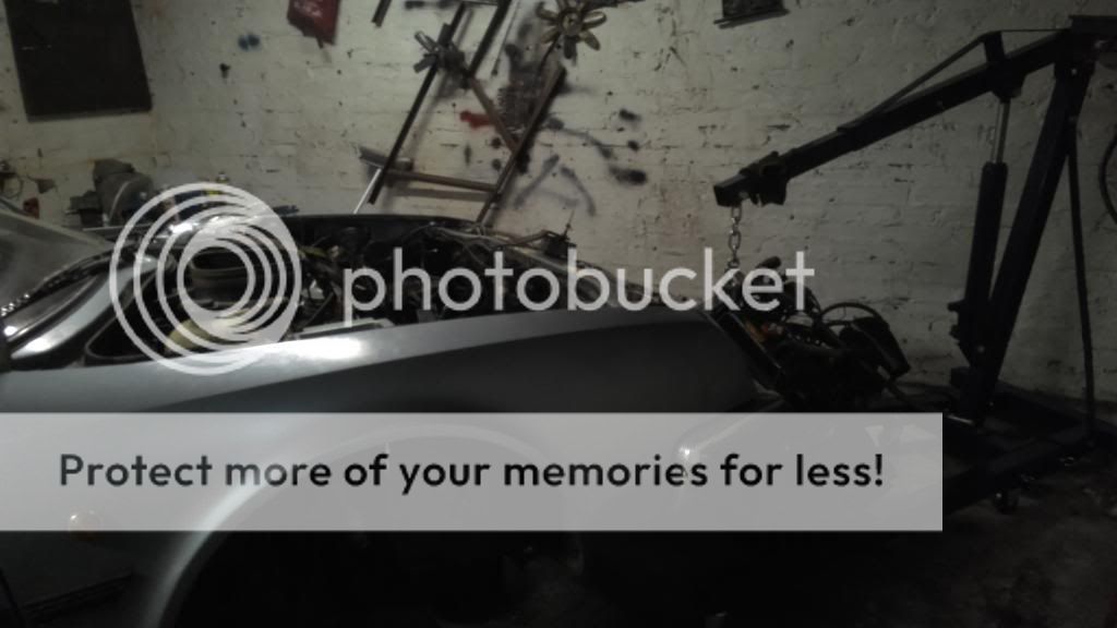

Sitten on valmisteltu peltitöitä. Jouduin sahaamaan lokasuojan "poikki", että sain tuon pohjapellin väännettyä ylös. Näin pääsen hitsaamaan tuon palkin ulkopuolen. Tämä löytyi tänään (huomatkaa myös kuvassa vasemmalla roikkuva aito ranskalainen sokerinpala. Alkuperäisasennusko jopa?) :?
Sitten on vanhaa rouvaa jo vähän kellistetty, että päästään käsiksi tuohon reik...öö...ruostevaurioon.
Eli parikymmentä senttiä järeampää peltiä palkin alapintaan ja kymmenen sentin pätkät molemmin puolin kylkiin...olisikohan 2 mm riittävä?
Hidastahan tämä on kun ei varsin ole rutiinia näihin hommiin, mutta toistaiseksi ainakin suht mukavaa puuhastelua.

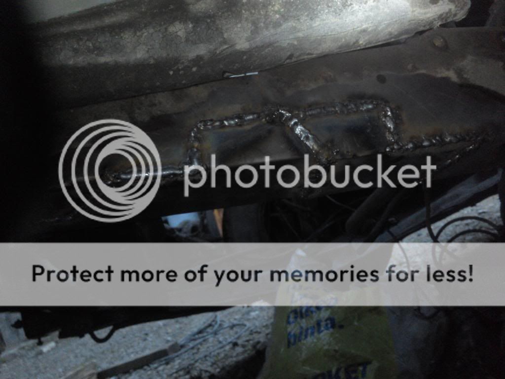

Ja tässä on sama palkki paikattuna:
Ehkä ei olisi kannattanut aloittaa tuosta nyt jälkeenpäin ajatellen. Oli kohtuullisen haastava. Tuossa reiän kohdalla palkki koostuu monesta eri osasta, jotka on limitetty päällekkäin. Pakko oli hieman yksinkertaistaa tuota. Vaihdoin kaksi päällekkäistä 1 mm peltiä yhdeksi 2 mm. Tarkoituksena oli paikata tuo akunalunen, mutta sitten selvisi, että ennen sitä täytyy paikata tuo palkki.
Mutta ennenkaikkea ensimmäiset kolme palaa on nyt hitsattu, kolminkertainen eläköön huuto sille :D
